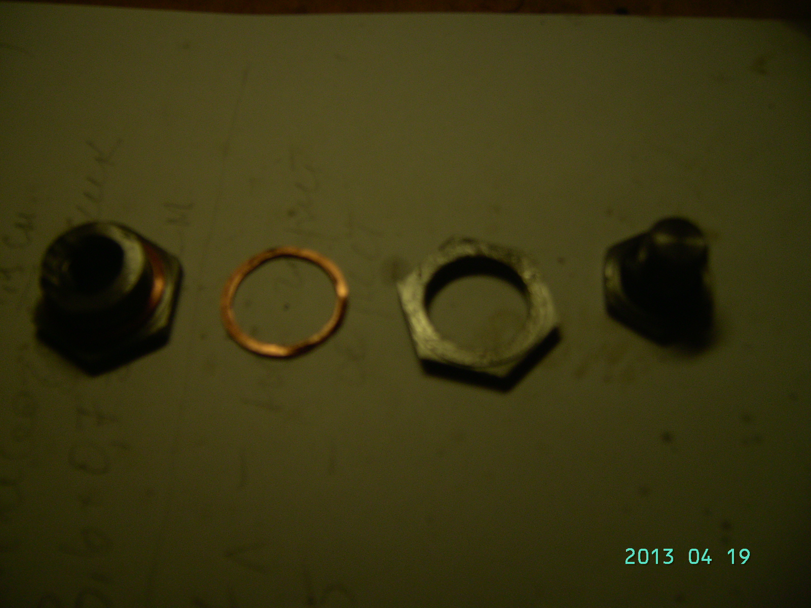

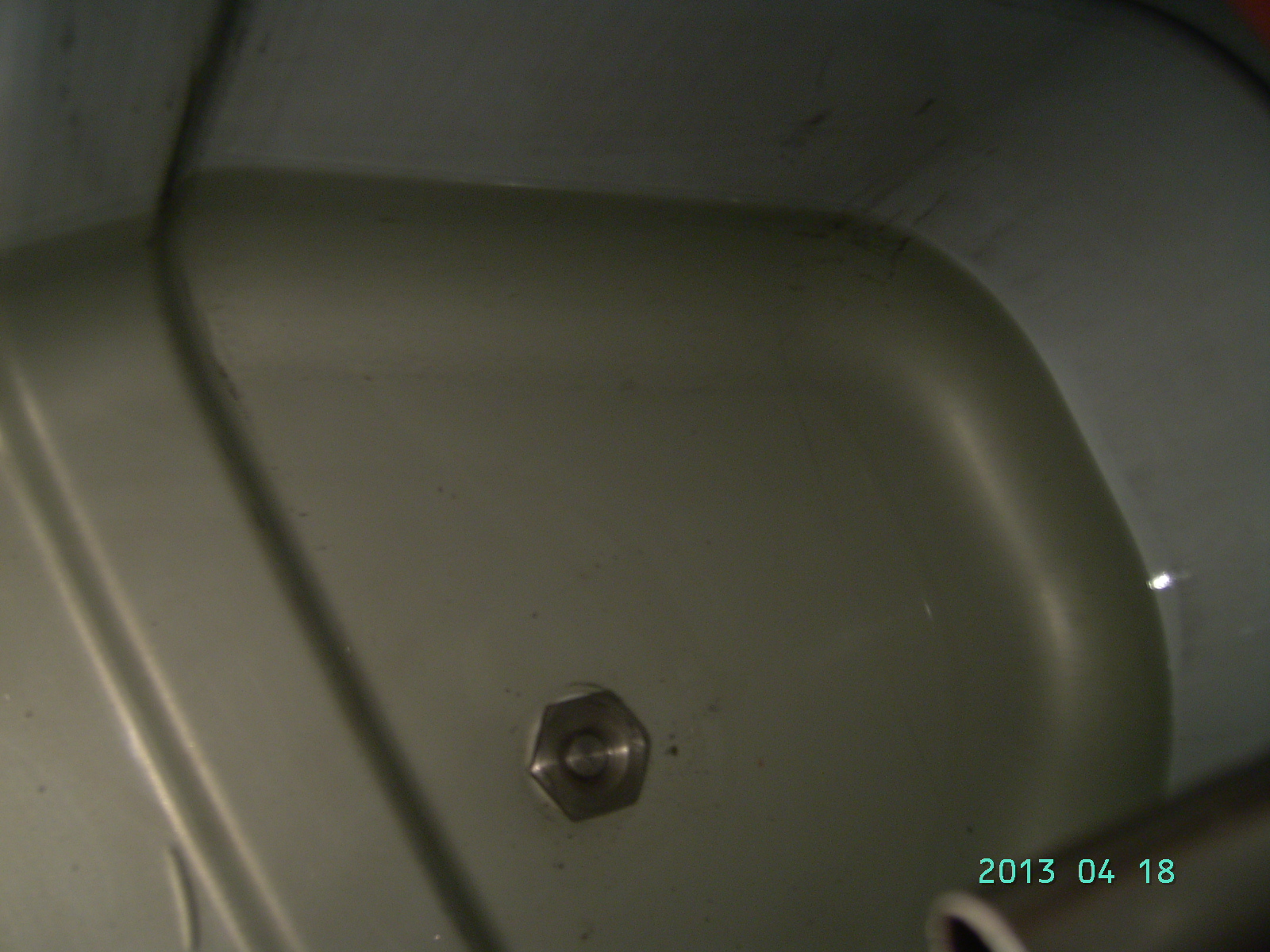

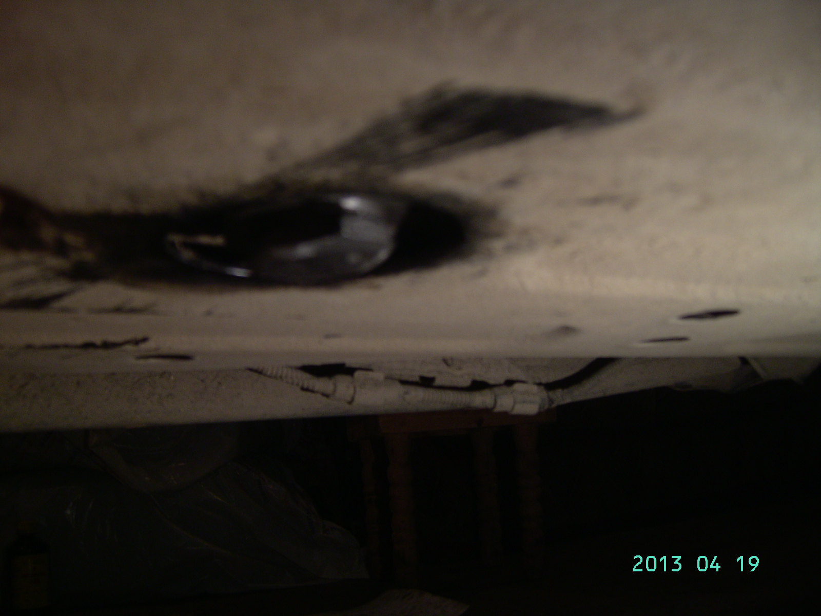

Читатель писал(а):У меня не спорт, но пробки нет!!!
Подскажите как врезать?
Дружище - ты себе все таки врезал? Поделись вариантами...

Как сделано первое фото?
Как изнутри держали гайку? или сам корпус пробки.
У меня тоже металл бак вроде.

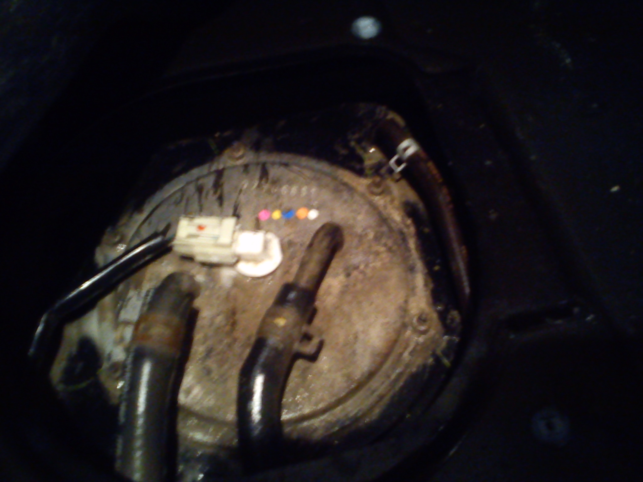

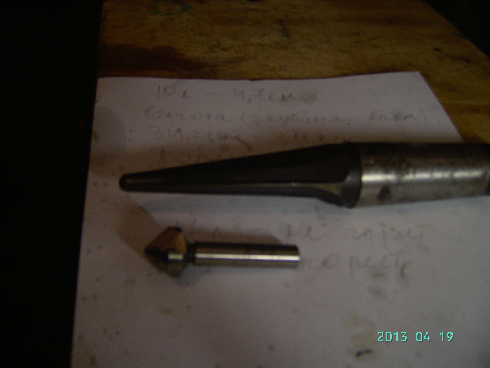

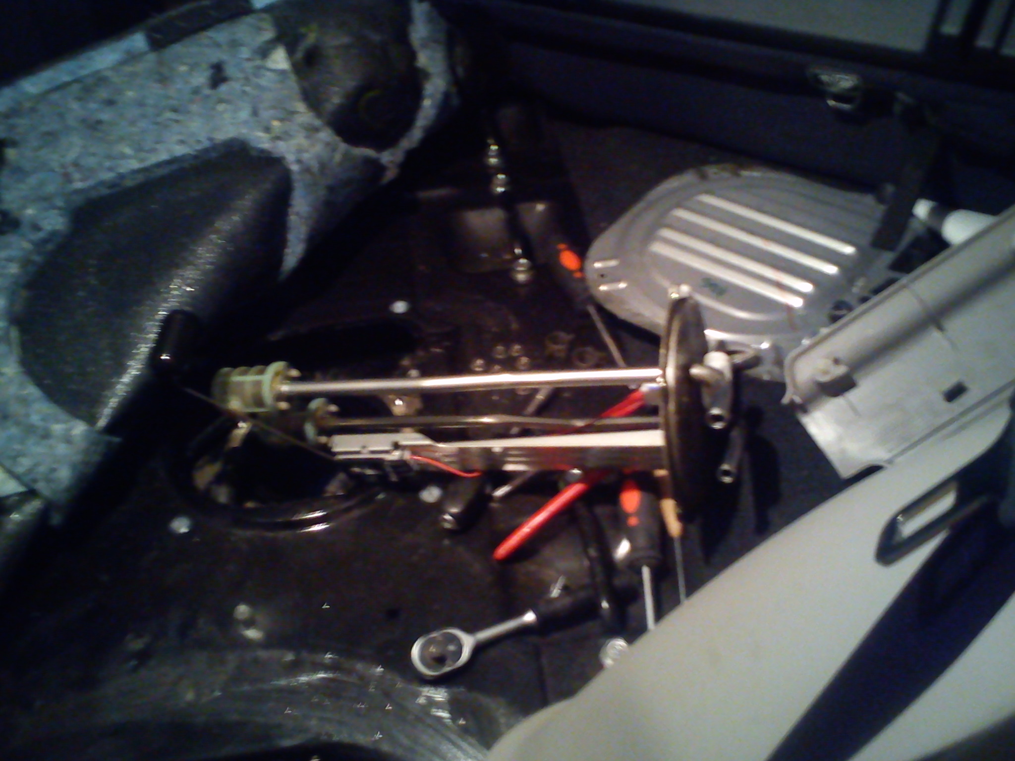

Читатель писал(а):Как сделано первое фото?
1) через лючек в топл. баке. (на НМПС 3.2 2008г.в.
под левым задним сидением)
2) трещетки с головками, дна внутри бака с упором в стенку бака.Другая снаружи,за неё крутим.
3) уточни
Сообщения: 57501
Поблагодарили: 4804 раза
Re: сливная пробка топливного бака.
3. Только металл :)

дед61. Так как Вы пробку установили? На сварку? На диз. POJERO-4 тоже сливной пробки нет. А надо поставить.

Sea_Lion писал(а):дед61. Так как Вы пробку установили? На сварку? На диз. POJERO-4 тоже сливной пробки нет. А надо поставить.
Так на фото вроде видно.Почитай всю темку ,не много же.
