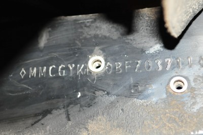

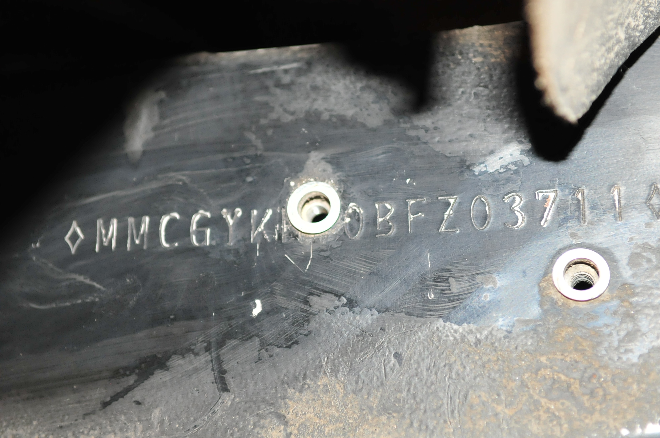

К.Резник , это что за дырки с резьбой :=-O: (сам сделал, или кто "подарил")? :*SCRATCH*:
PAJERO SPORT II (2008г., Intense, 3,2L 4M41, 4ст.АКПП) был,
PAJERO SPORT III (2016г., Ultimate, 3,0L 6B31, 8ст.АКПП AISIN AW)
К.Резник
Сообщения: 976
Зарегистрирован: 12 ноя 2010, 13:48
Двигатель:: 4D56U, дизель
Откуда: Новосибирск
Откуда: Новосибирск
Благодарил (а): 238 раз
Поблагодарили: 208 раз
Re: Как защитить от ржавчины VIN номер рамы
Сообщение К.Резник »
Фреди писал(а):К.Резник , это что за дырки с резьбой :=-O: (сам сделал, или кто "подарил")? :*SCRATCH*:
Да есть у нас в н-ске "грамотные" установщики навесного внедорожного оборудования. "Рекламу" делать не буду. Крепили к раме кронштейн для брызговика (у меня задний силовик).
