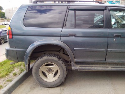

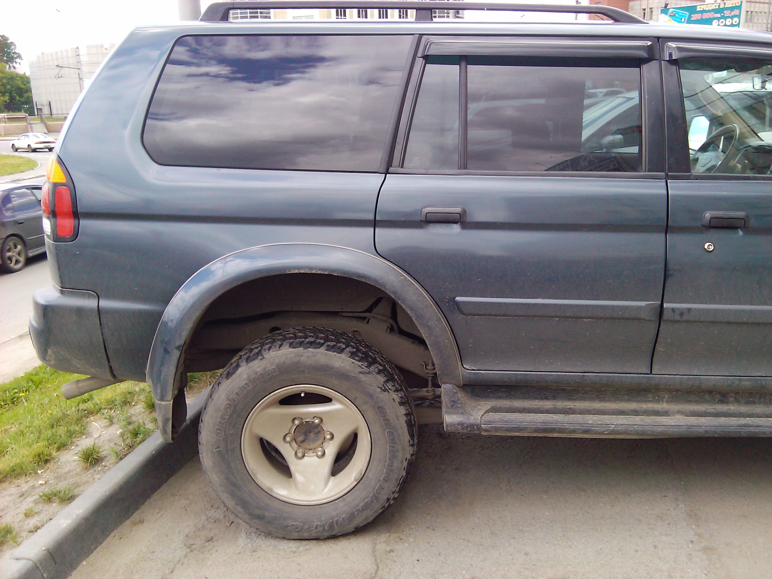

все поставил полный комплект токико и суплекс, машин капец как поднялась, у меня перекос кузова на лево поэтому расстояния до арок разные, левая 96 см. правая 98 см., на выходных буду перекидывать торсионы на зуб и делать сход развал. и сразу скажу что подвеска стала дерьмовей, такое ощущение что лом приварил, все кочки ощущаются позвоночником.

выровнял перед путем переставления торсиона на пару зубов и накручивания, и понял что все это хер.я чистой воды, подвеска никакущая, да высоко, да грузить можно дофига, но теперь машина далеко не для ежедневных поездок, скорей всего буду чтото другое мострячить, но 85-е пружины это жесть.

токико e3560
токико е2800
суплекс 20085
торсионы на два зуба - все это в куче дает полный атстой, еще шины хочу поставить 285*75*16 мож помягче станет конеш.

2 очка, шины 255*70*16, лысые и старые, дубовые уже.
