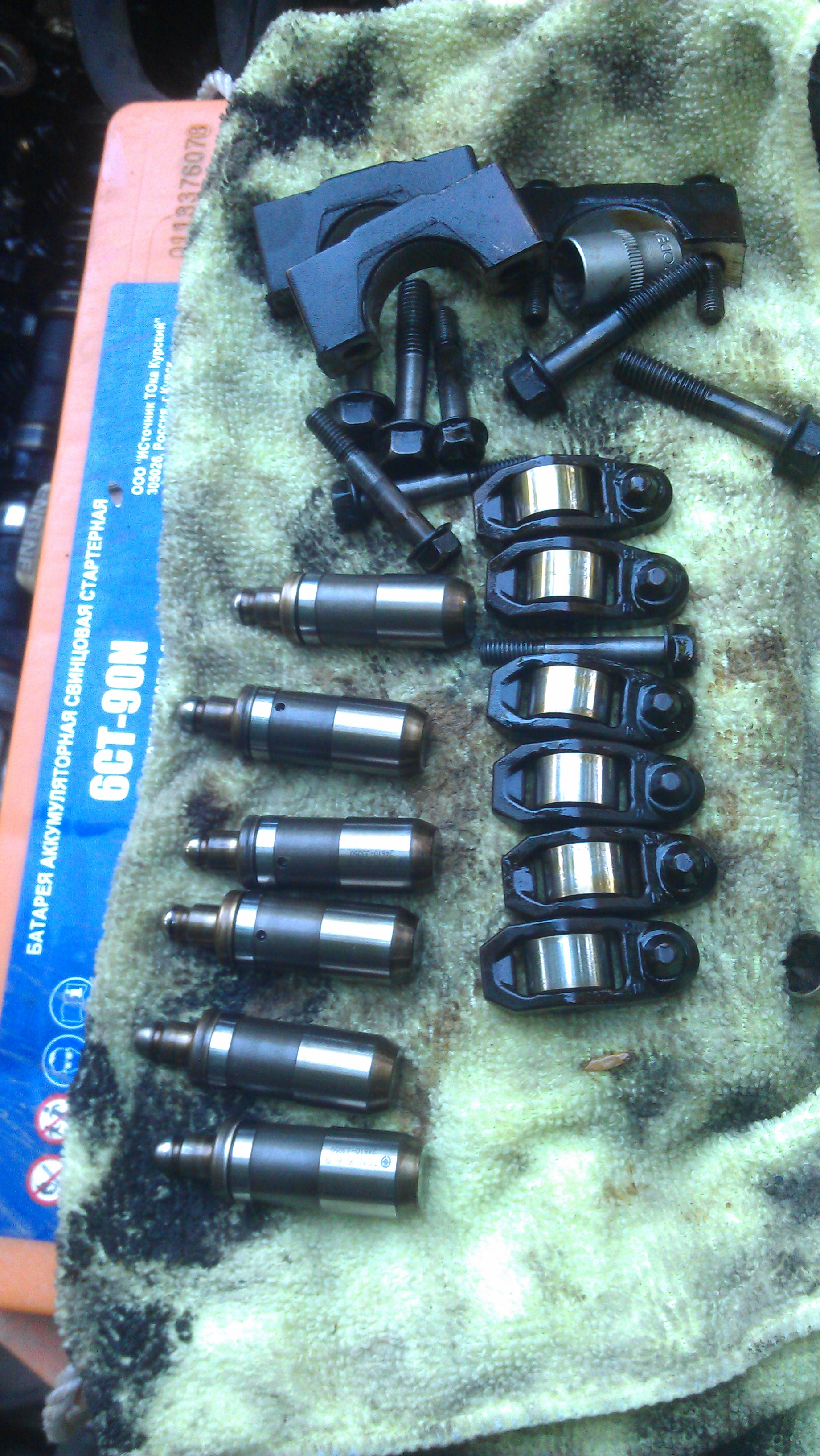

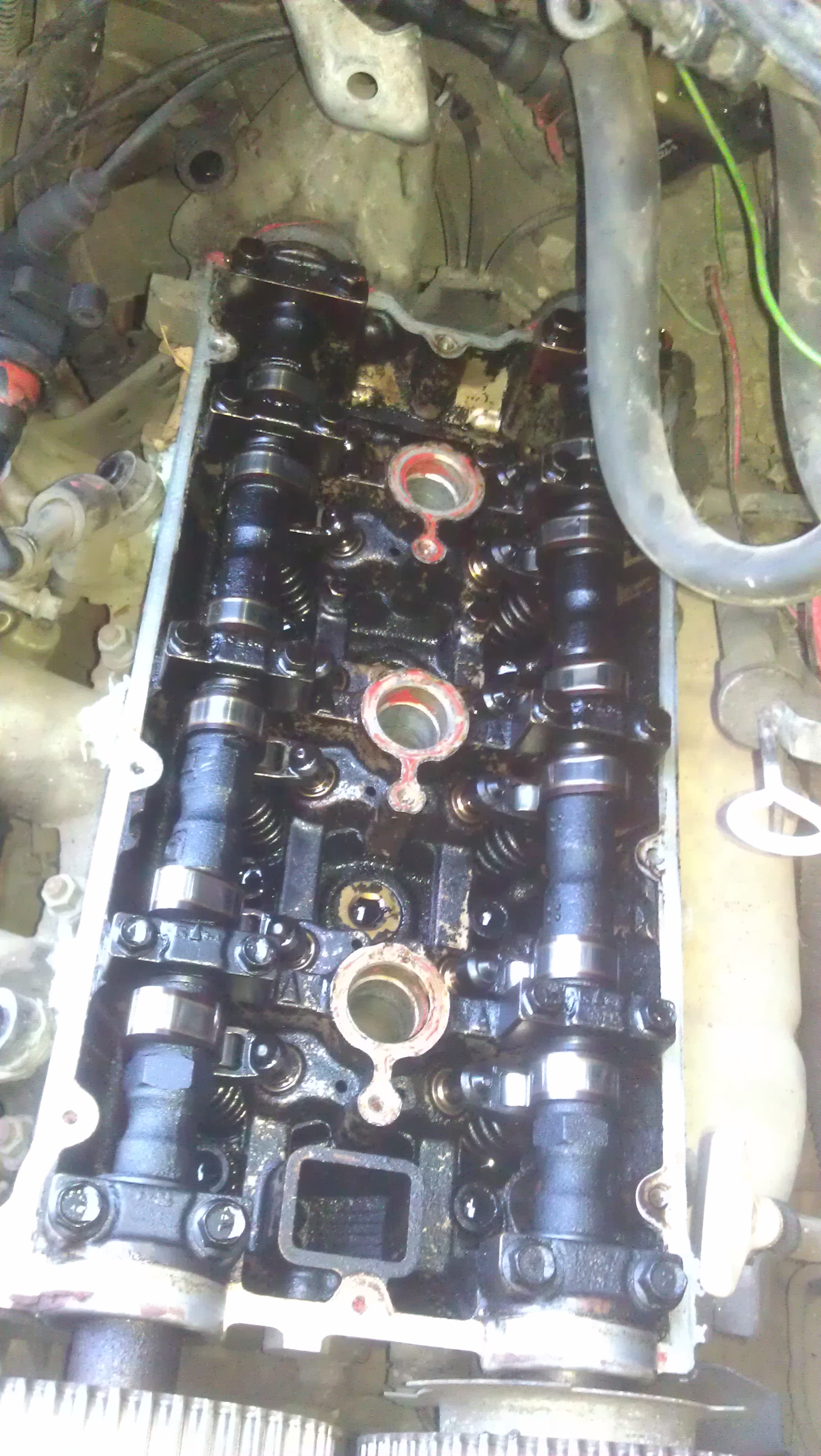

скинул крышку.....снял распредвалы.........снял все гидрики по очереди и разложил по порядку.....прокачал их все в масле......скрепкой нажимал на ширик внутри, все сжимались, прокачал... некоторые дубовый в руках не прожимаются, а некоторые прям в руках прожимаются.....я так понял те которые прожимаются - на замену ? оказалось это все легко......веер, сижу думаю МСК менять или нет...слегка побаиваюсь.....

перепрокачаю.....а мягкие гидрики менять.....на правой стороне 4 штки буду менять.....левую не трогал еще....мск не буду трогать наверно....

промелькнула мысль такая.....а тяжело дернуть головы ? или тока винты открутить и снять ? обратно - только новые прокладки и на место....МСК заказал, гидрики перепрокочаю.....все резиночки купил для распредвалов и крышек....большая работа предстоит.....единтвенный минус всего - я все делаю во дворе )))) Снять то сниму. а вот почистить - все надо везти в гараж......
главное чтобы все не зря и симптомы были правельно взвешены и стук будет устранен....
на данный момент - гидрики все при нажатии клапана внутри , продавливались очень хорошо...мягко. без заеданий....

ну как раз думали куда деть эту ванночку.а то надоела в ванной висеть..ну вот и пригодилась.....про гидрики в соляре помню.....на правой голове с гидриками было лучше ,всего 4 стучали,в левой голове половина точно ходят верх-вниз сами по себе....нашел коробочку старых гидриков....все замочу, что нить наберу....
