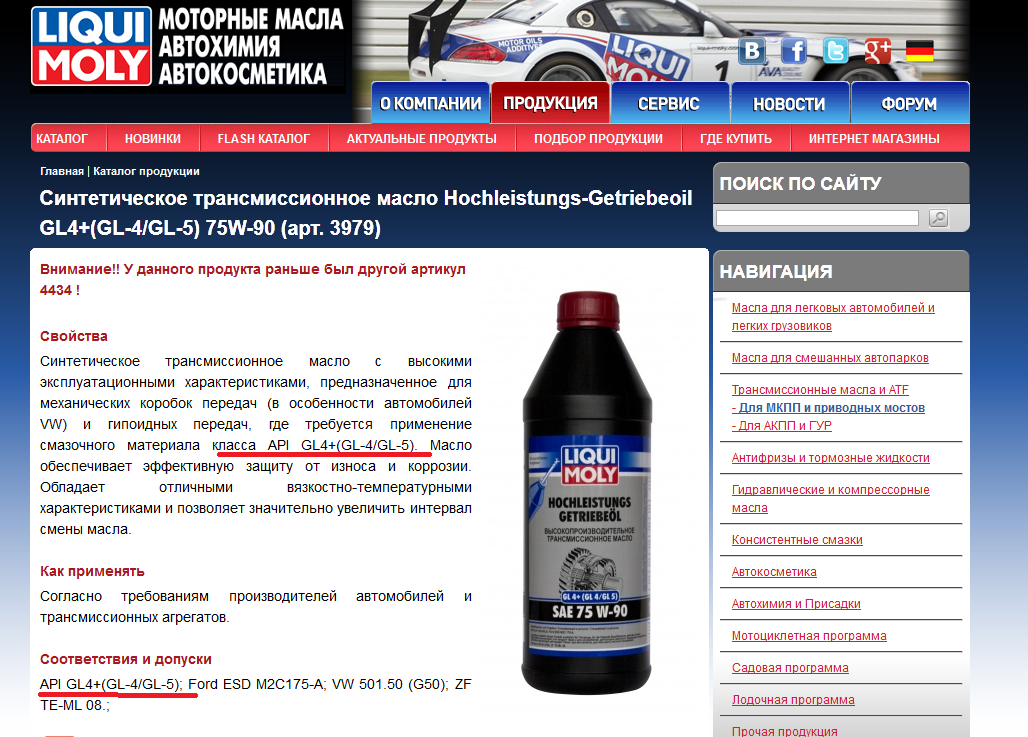

РВА писал(а):Товарищи, собрался на ТО 90 000 и вопрос такой:
Такой пойдет для переднего и заднего дифференциалов плюс и для раздаточной коробки?
То есть одно и тоже пойдет?
Спасибо за ответ!:) :)
Это масло в передний диф и задний пойдет при условии, что у Вас диф без LSD. В раздатку нет. В раздатку такое пойдет арт. 3979

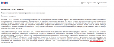

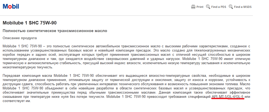

Коллеги подскажите, голова закипела от перечитывания тем. Буду менять жижи в мостах и раздатке. Сейчас залито везде MOBILUBE 1 SHC 75W-90, как всем заливал ОД. Сейчас хочу залить в мосты MOBILUBE 1 SHC 75W-90, в раздатку Liqui Moly Hochleistungs-Getriebeoil 75W-90. Правильно?
Montero Sport 3л.2001-продан
Pajero IV-3.8 2007 -продан
Pajero Sport 3л.2005 -продан
РВА
Сообщения: 545
Зарегистрирован: 09 апр 2007, 10:51
Мой автомобиль(и):: Mitsubishi Pajero IV, 3.0, Instyle AT.
Откуда: Уфа
Благодарил (а): 18 раз
Re: ТО-90 Жидкости
Сообщение РВА »
да, так и есть.
в этой теме из трех страниц все это есть же уже, с фотками даже.:*SCRATCH*:
В РК льется GL 4, в остальное GL 5
Lebed
Сообщения: 10748
Двигатель:: ******
Мой автомобиль(и):: ******
Откуда: ***
Откуда: ***
Благодарил (а): 236 раз
Поблагодарили: 431 раз
Re: ТО-90 Жидкости
Сообщение Lebed »
Правильно, то правильно, но не смущает это:
