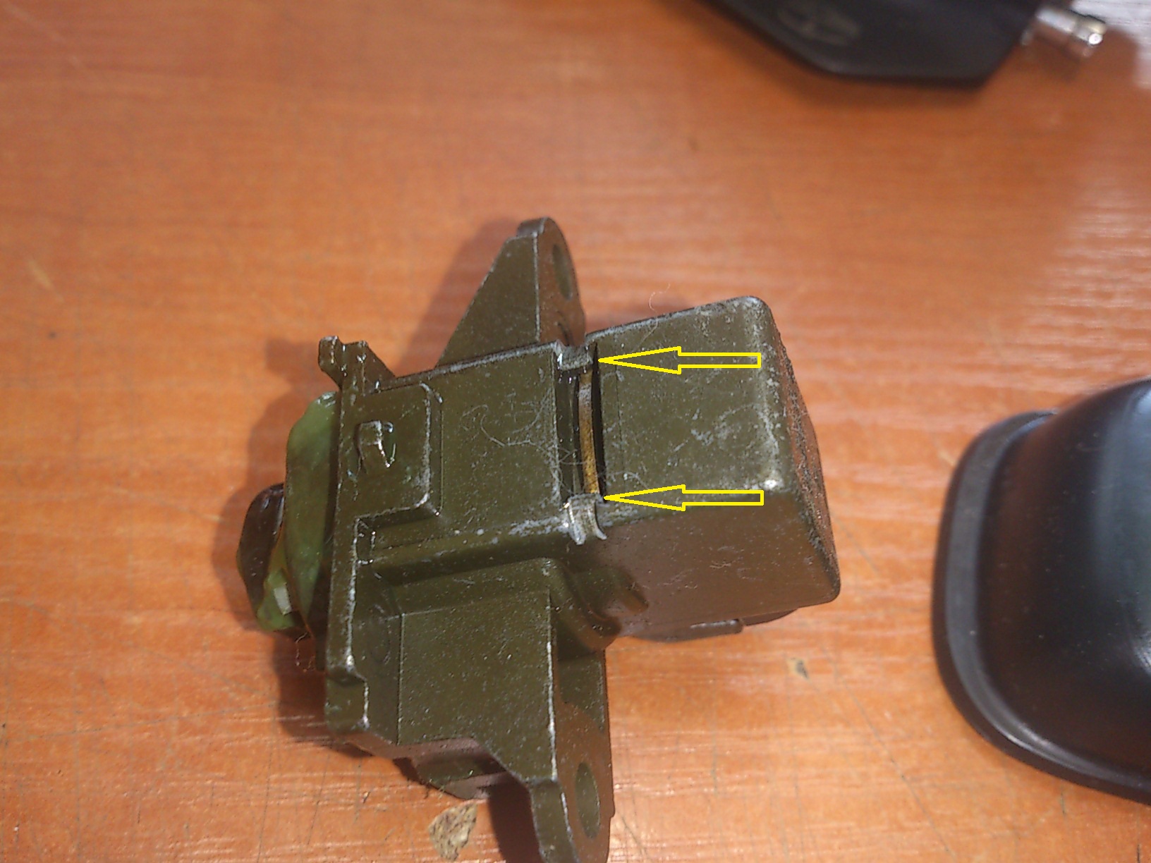

Извиняюсь. Только сегодня добрался до машины.
Так, снял, объясняю. Надо отогнуть (отломить, сточить) вот эти два расклёпа (жёлтые стрелочки) на корпусе замка. После этого вытащить латунную фиксирующую пластинку и всё. Личинка у тебя в руках

ага, я тоже обратил внимание на неё! А вот как вынуть то?

Если не можешь ухватиться пинцетом, то сделай сбоку на пластине проточку (полотном от ножовки) и отверточкой подковырни (просверли дырочку и шилом поддень) вариантов масса.

HiTEX, в очередной раз спасибо за фотки. Я умудрился закрыть "открытый" бардачок, теперь замок в руках, бардачок в багажнике
Как разбирать личинку сам не додумался.
