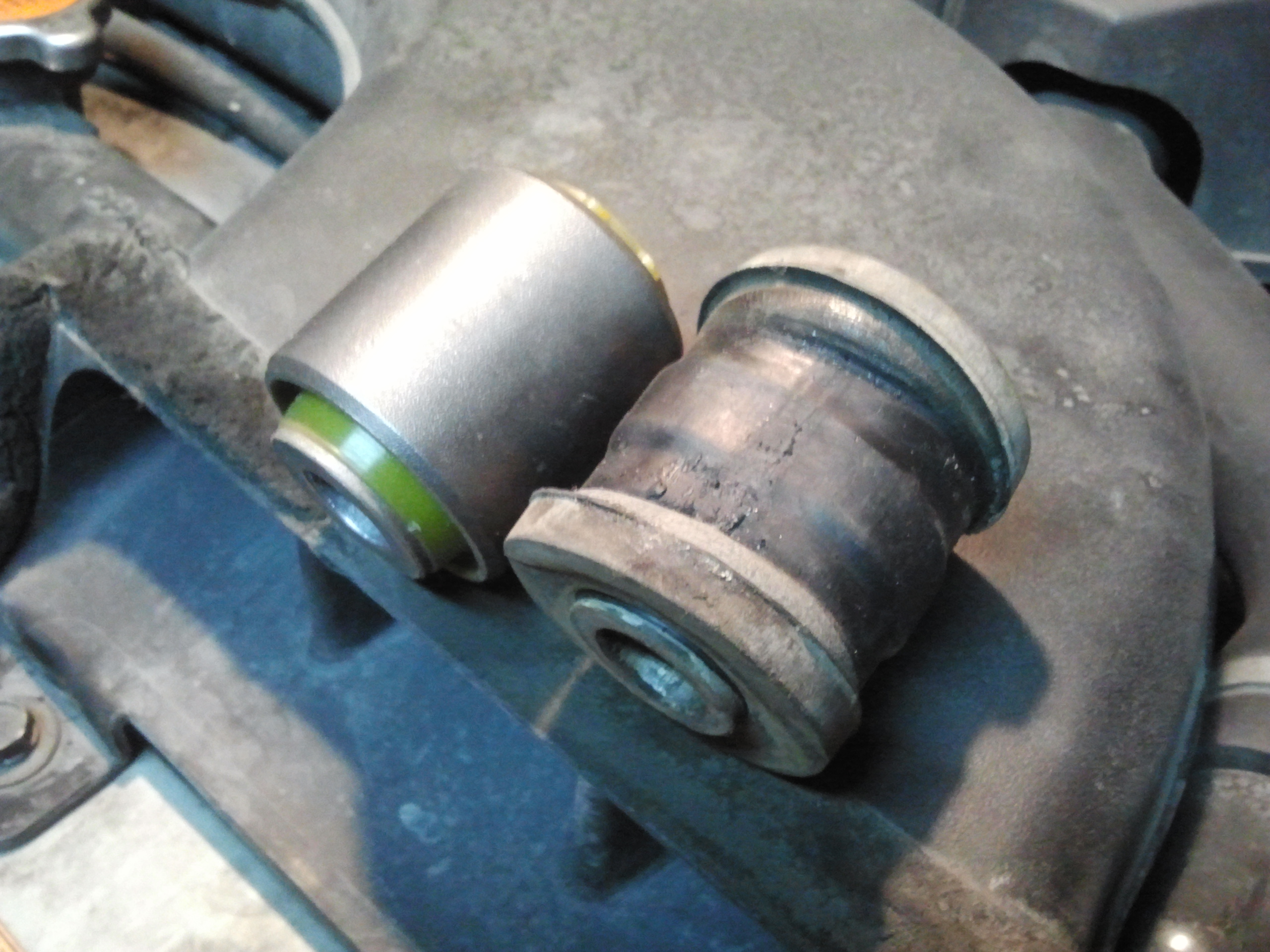

Я одного не пойму, зачем снимать НОВЫЙ сайлентблок и ставить полиуретан? ОН новый, он тысяч тридцать еще пробежит!

DenVer писал(а):Я одного не пойму, зачем снимать НОВЫЙ сайлентблок и ставить полиуретан? ОН новый, он тысяч тридцать еще пробежит!
ну в этом и момент что 30 ка это для меня лично почти год езды ну полтора. Ед не лазил в паджеро не пойму сжимать эту пружину или нет. Приспособление есть у знакомого. А то я видео смотрел на нисане замену они все полностью снимают и пружину и амортизатор. Хочется попроще)

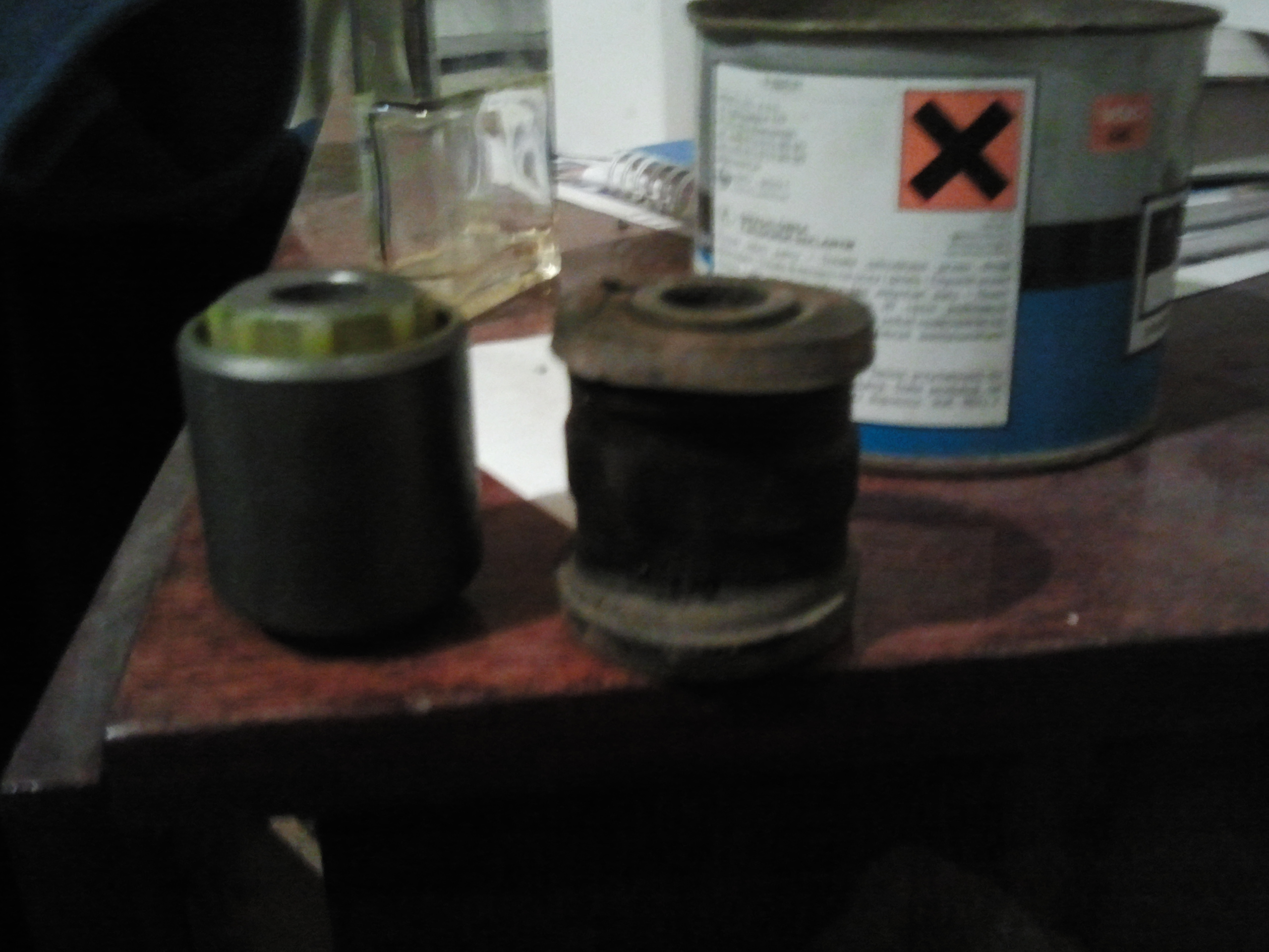

вот как раз после 30 тыс пробега...

stranger699 писал(а):вот как раз после 30 тыс пробега...
какойт он никакой ) Долго точно служить не будет.
За тридцать тысяч можно и амортизатор убить, и нафиг уже не нужен будет супер надежный сайлентблок ::-D:

амик что интересно сухой и отлично работающий,а вот резинка начала постукивать
