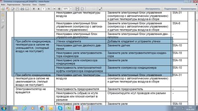

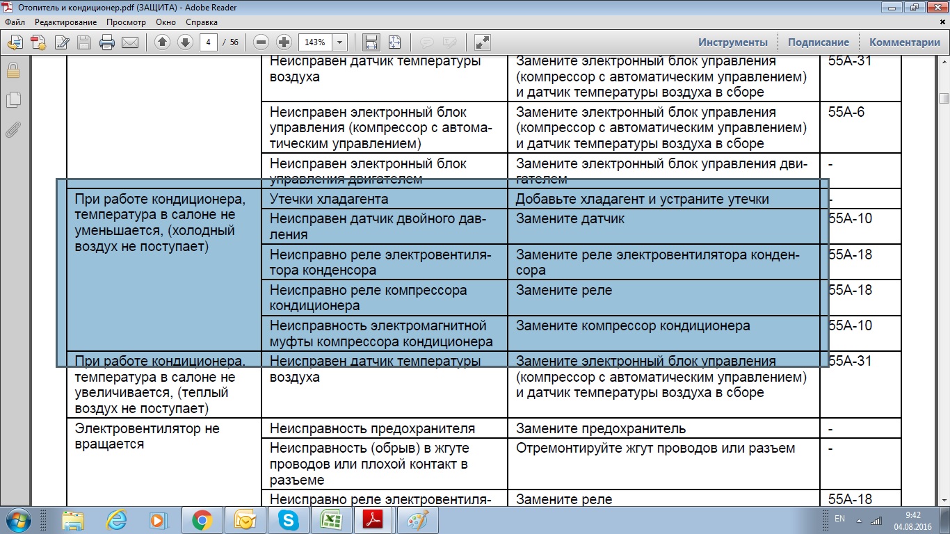

из сервисной книжке, что нужно проверить при ваших симптомах
ну и заслонки в отопителе тоже нужно проверить, тк наш климат заслонками смешивает теплый и холодный воздух для поддержания оптимальной температуры, радиатор отопителя всегда участвует в процессе.

подозреваю что где то утечка. скорее всего упало давление в системе.
Реле проверял, а вот есть ли у нас ТСV клапан и где он?
Датчик двойного давления стоит, возле радиатора но как его проверить по мануалу не понял.
