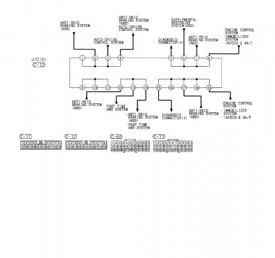

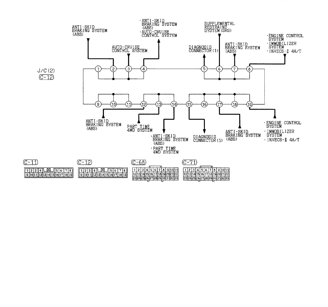

molvinets писал(а):Да нет, провода в порядке. Даже датчики как в аптеке - 1,4 Ком
Посмотрел на схему - там еще на 1 контакте разъема ABS сидит и управление двигателем. Может из-за этого?
Так, стоп. Вы на каком разъеме замыкаете контакты? На том, что слева от руля под панелью, я надеюсь?
Ну само собой. Я про схему соединений
