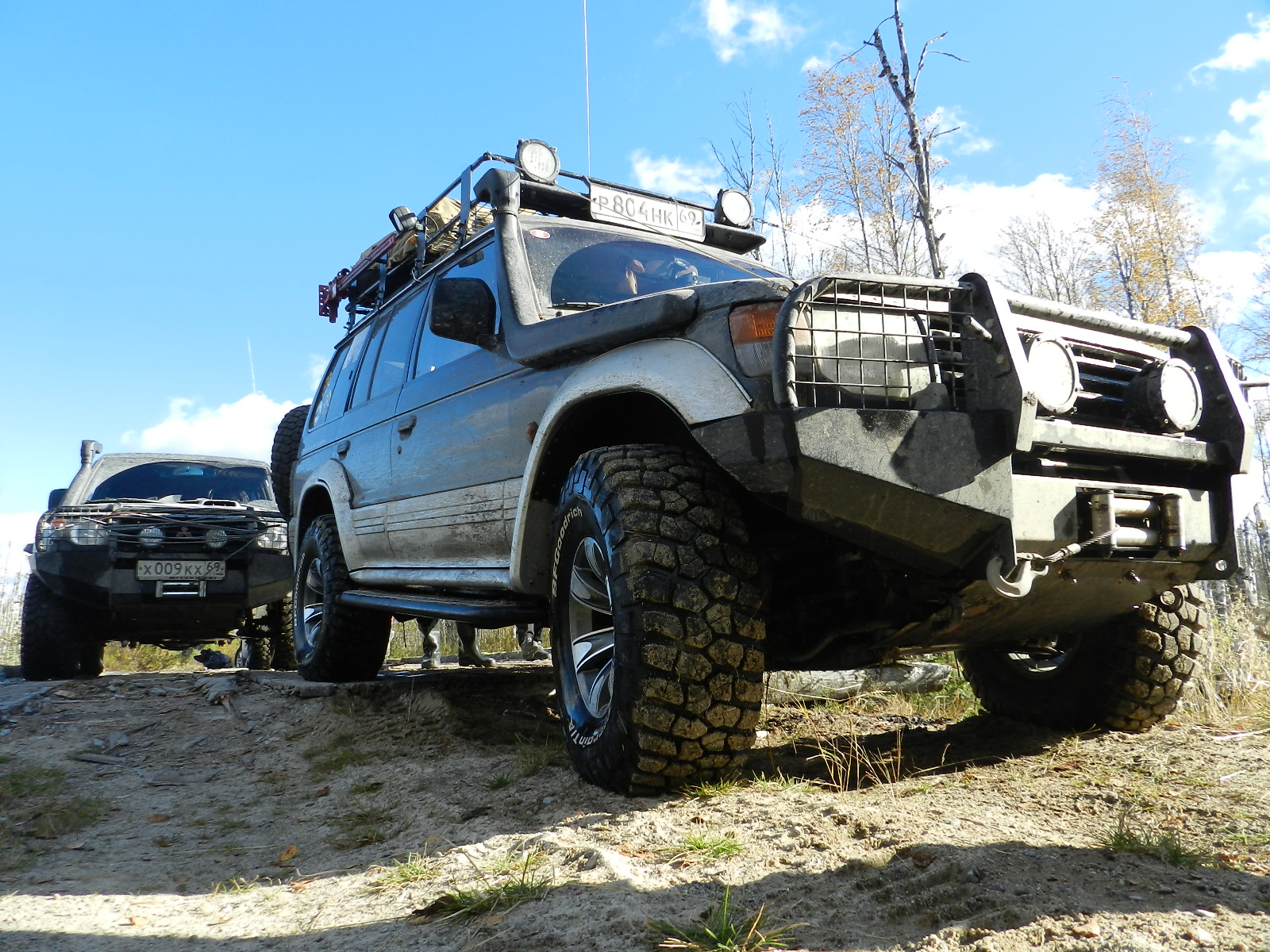

Выводил из моторного отсека,между шноркилем и стеклом,по водостоку на габажник
здесь есть фото
http://goo.gl/wjyI0
