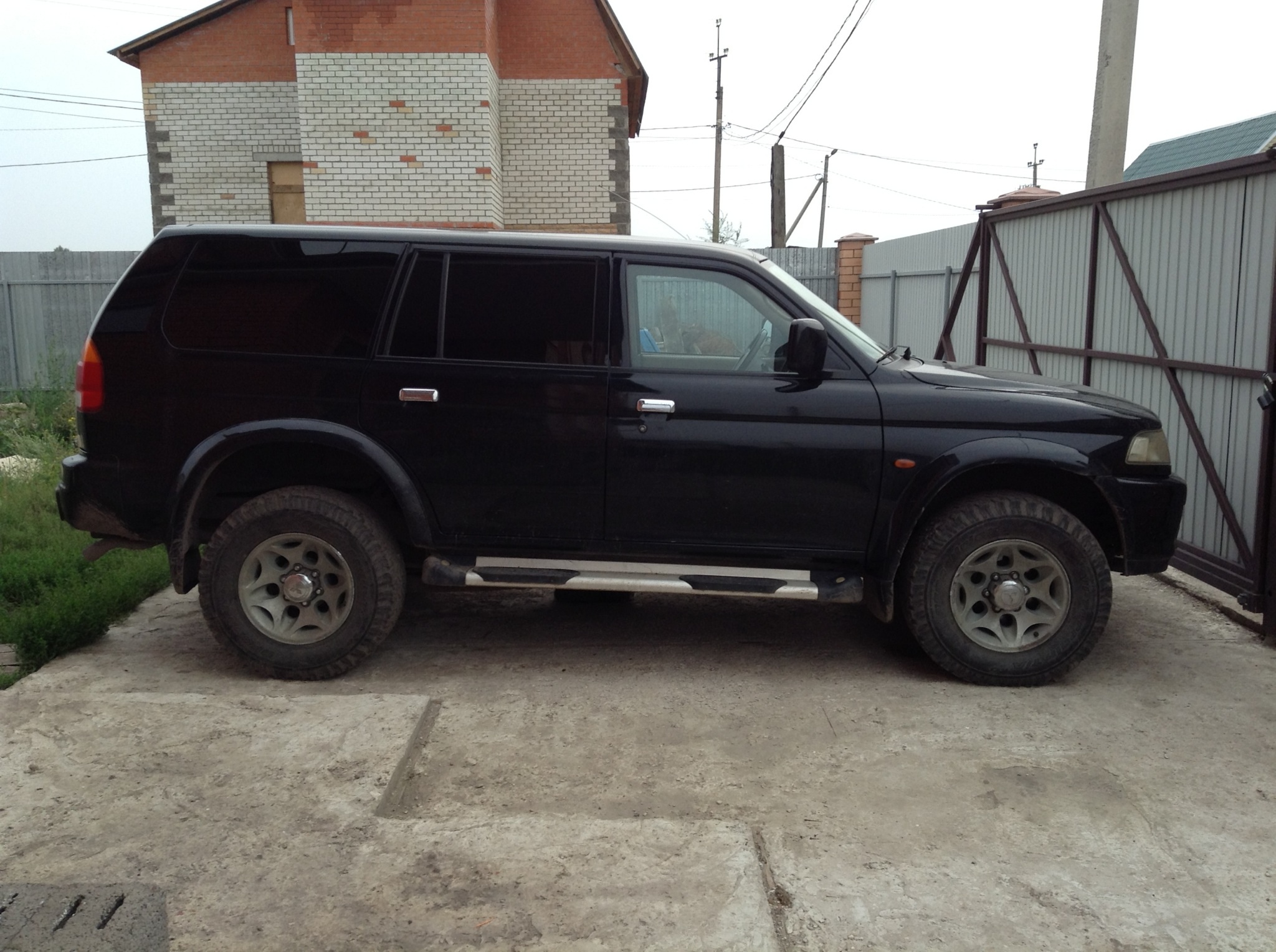

Re: Паджеро Спорт, 6G72/24, МКПП, 1998, "Братан Мурзик"
Сообщение Captain Sergio »

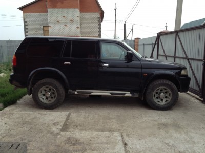

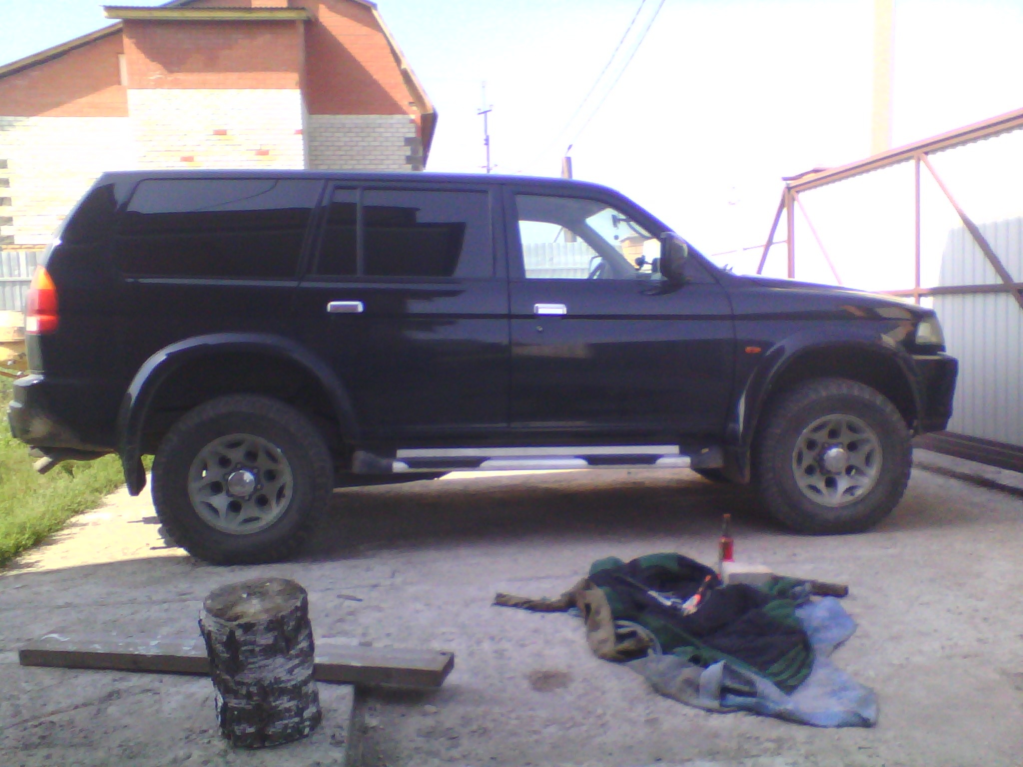

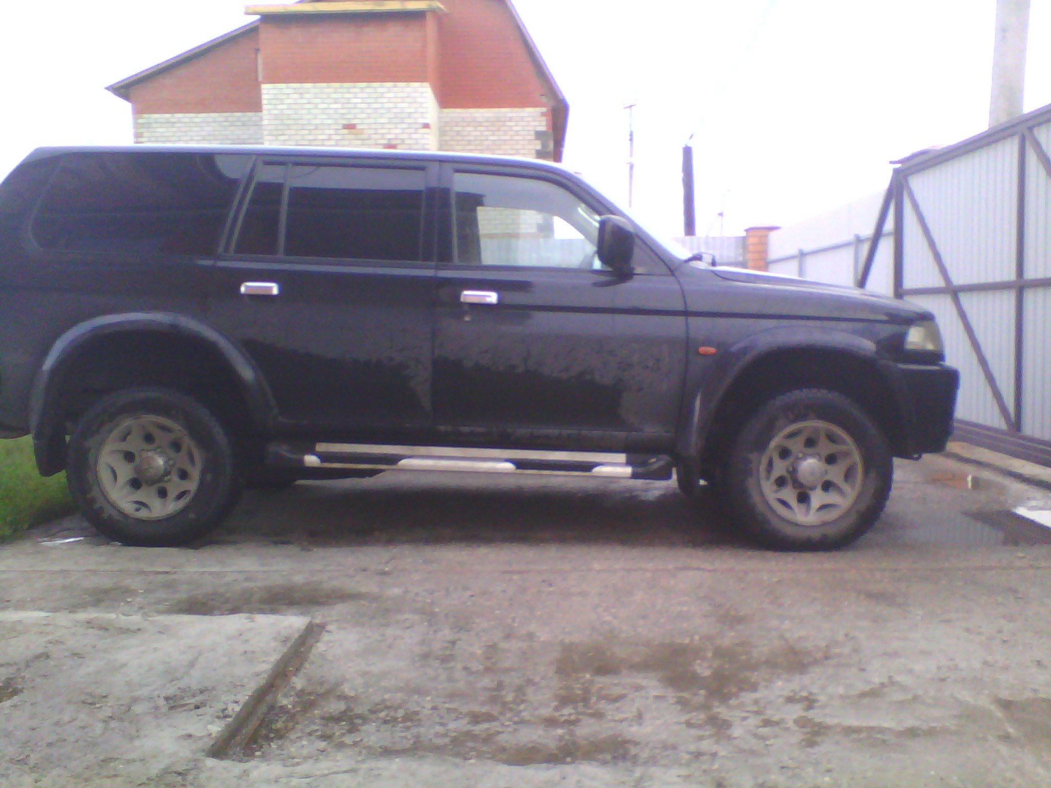

Поставил новые тапки BFG AT 265/70R16. Торсионы пока не крутил. Стало так
Было так
по ощущениям после шоссейного купера - мягче на рельсах и ямах, выше, трогаться надо газку побольше, начало ненавязчиво кидать в колее на трассе, раньше такого не было (возможно давление в 1,8 маловато), не парит. Ушла небольшая вибрация на 80-100 км/ч. Немного шумнее Купера. В целом доволен.
Последний раз редактировалось Captain Sergio 07 авг 2013, 23:33, всего редактировалось 3 раза.
Pushkin
Сообщения: 6056
Откуда: Москва,Щукинская
Откуда: Щукино-Ясенево
Поблагодарили: 92 раза
Сообщение Pushkin »
Captain Sergio писал(а):Поставил новые тапки BFG AT 265/70R16. Торсионы пока не крутил. Было так
Стало так
Машин даже с потолка не падает :*THUMBS UP*:

Captain Sergio
Сообщения: 4557
Двигатель:: 4G18
Откуда: Ульяновск
Благодарил (а): 264 раза
Поблагодарили: 348 раз
Айпэд подвел. Почему вверх ногами сначала было так и не понял :)
Сообщение <Вавил> »
Деферент на нос явный! Крутани торсионы! Я тоже когда те пружины воткнул - явный деферент был. После накрутки - ещё больше машин понравиться!
<Вавил> писал(а):Деферент на нос явный! Крутани торсионы! Я тоже когда те пружины воткнул - явный деферент был. После накрутки - ещё больше машин понравиться!
Уже яму ищу. Может и без ямы на выходные попробую подлезть, если пузо пролезет :)

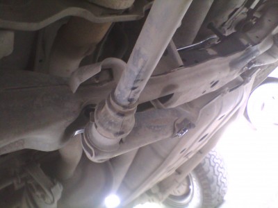

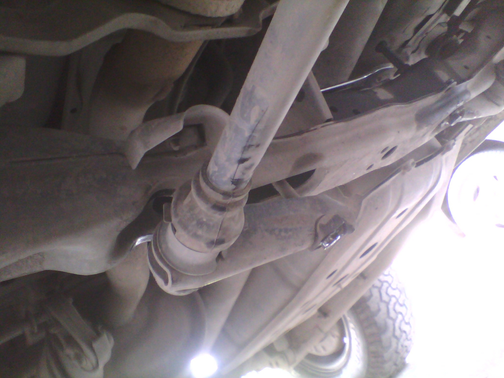

Перекинул торсионы на один зуб. Подрегулировал. От земли до арки сзади 925 мм. (левый 935 мм. бак пустой) перед 900 мм. Клиренс передний 250 мм., задний 220 мм. Между верхними резинками и отбойником сделал 20 мм. Можно было 15 мм. Запас по регулировке теперь есть, там видно будет.

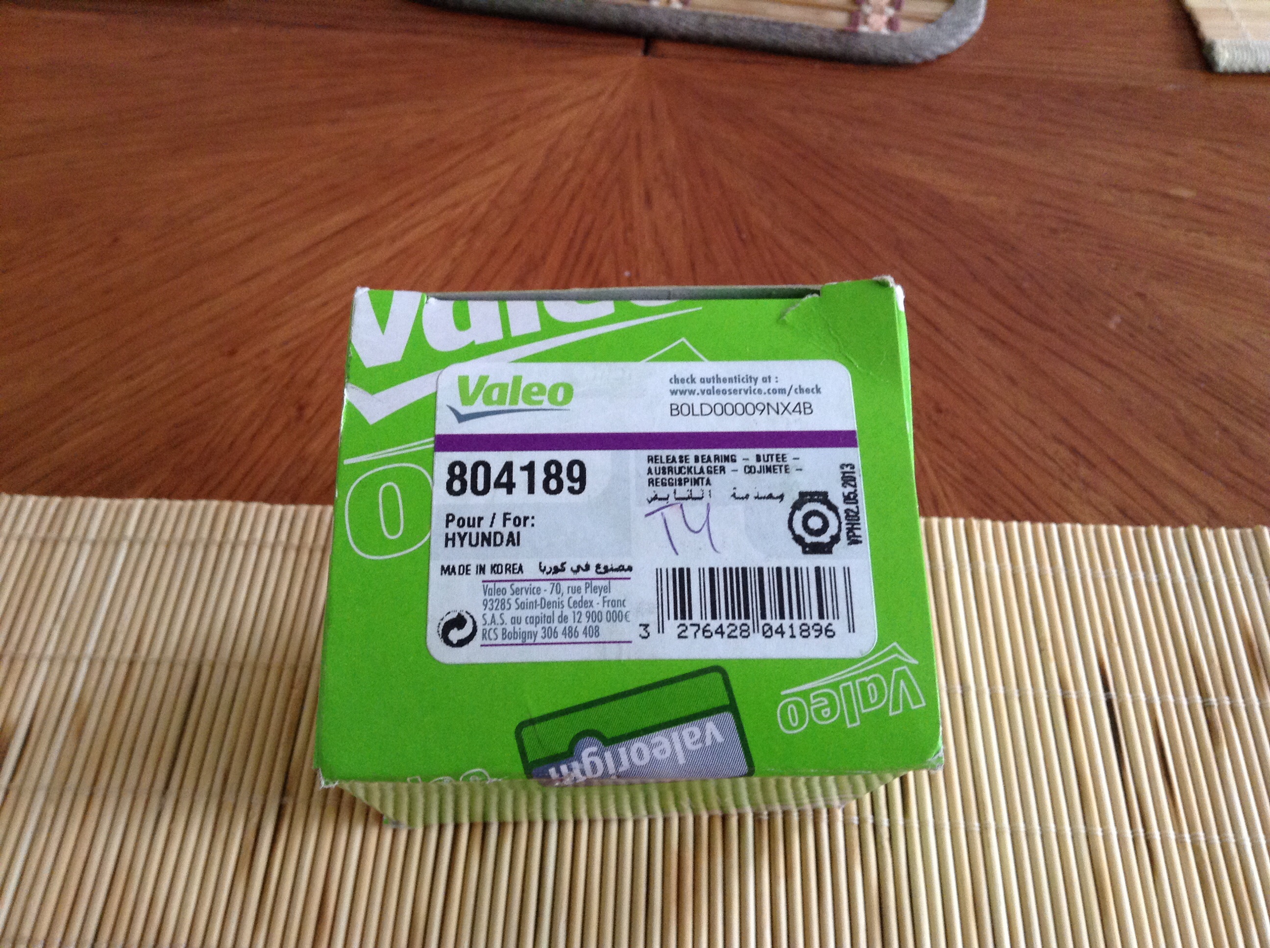

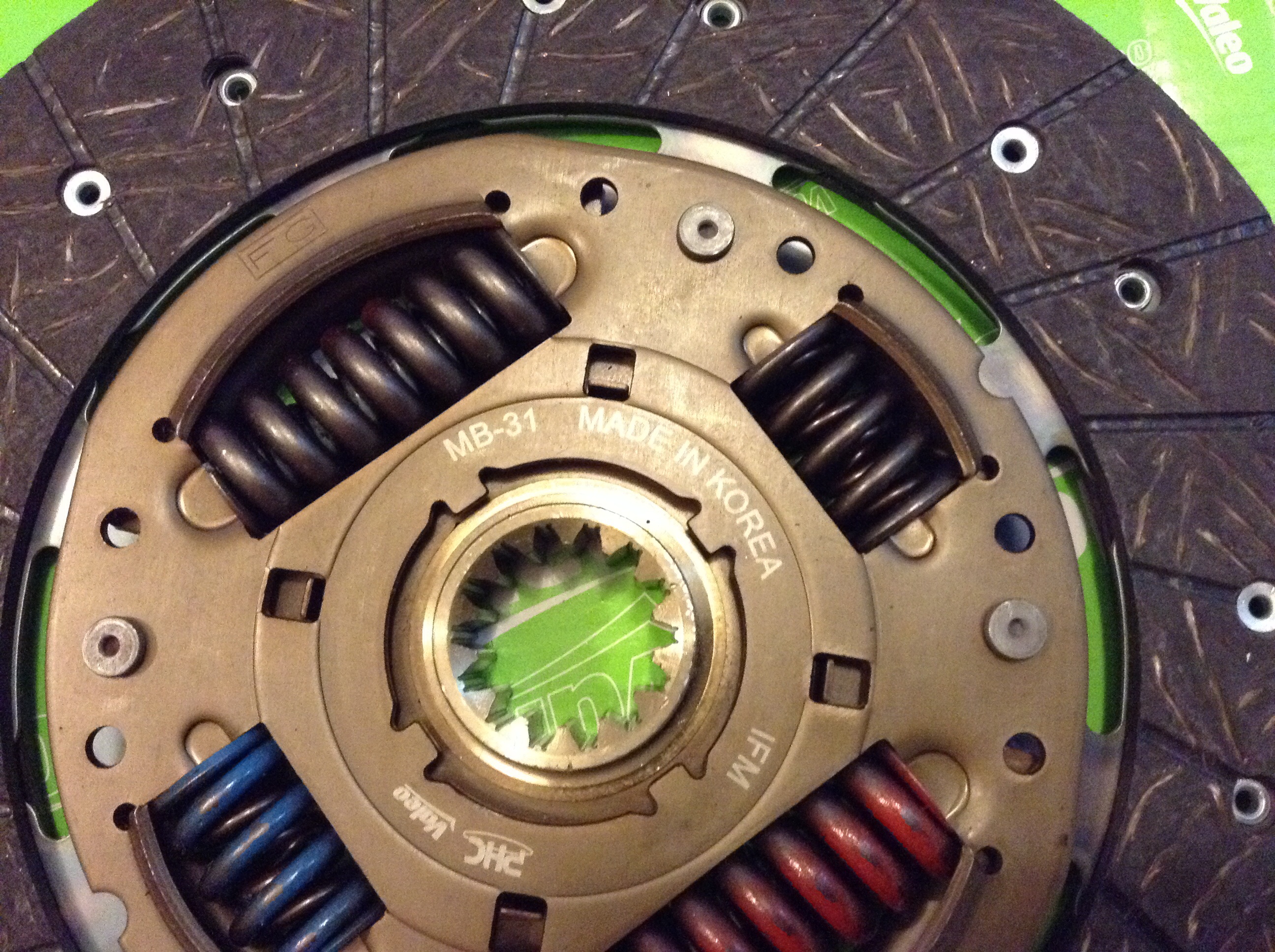

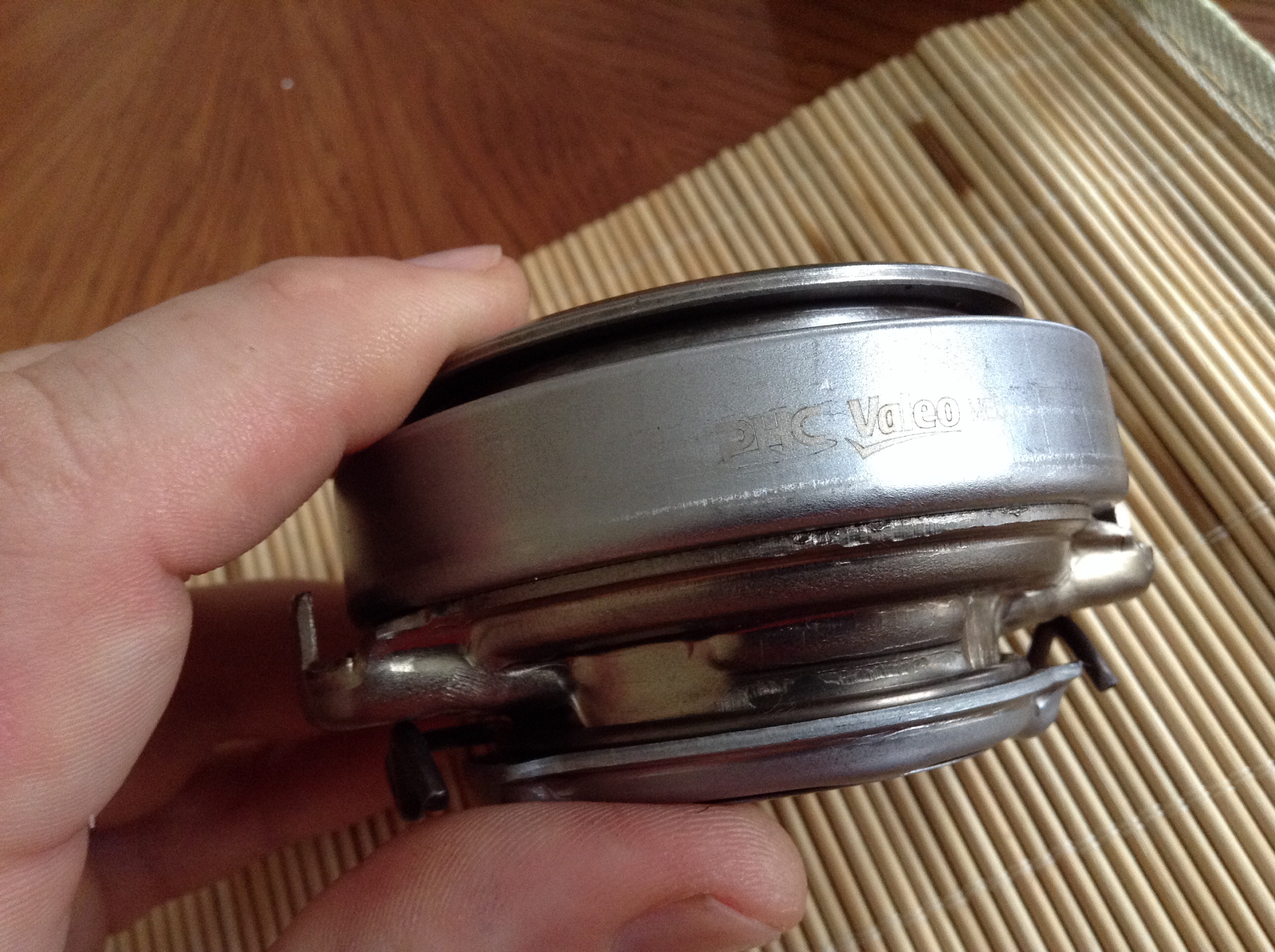

Пришел диск сцепления и выжимной. Все Valeo. Вопреки ожиданиям выжимной полностью металлический. Жду корзину и менять. Обгон уже проблема. Сцепление буксует все больше и больше.
Tranzit
Сообщения: 189
Зарегистрирован: 22 мар 2012, 16:41
Мой автомобиль(и):: Pajero IV
Откуда: Север
Благодарил (а): 24 раза
Поблагодарили: 6 раз
Сообщение Tranzit »
У меня на коробке для выжимного написано было "для Мицубиши" (тоже Валео), а подшипник оказался для легковушки какой-то... Что посоветуешь заказать: Валео или JapanParts CF-507 или EXEDY BRG851?
