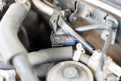

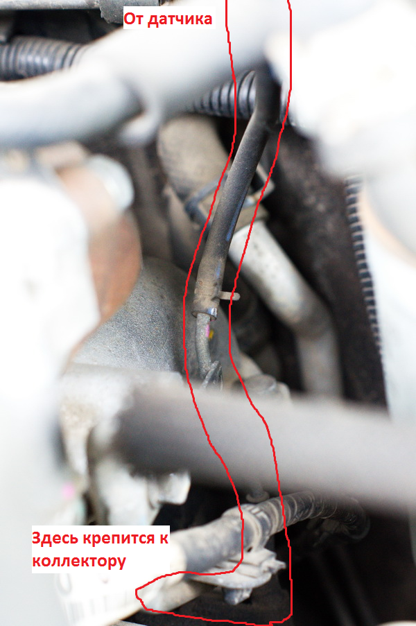

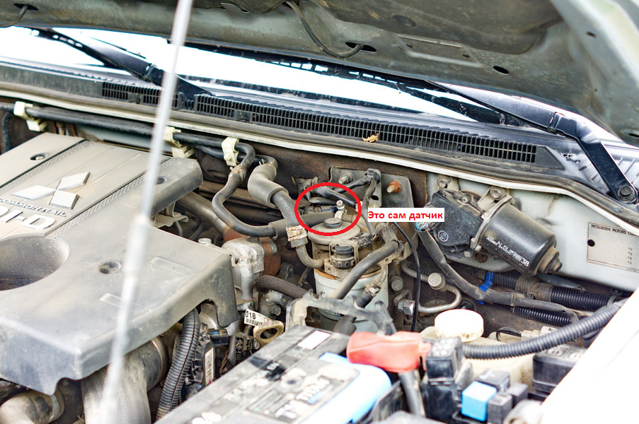

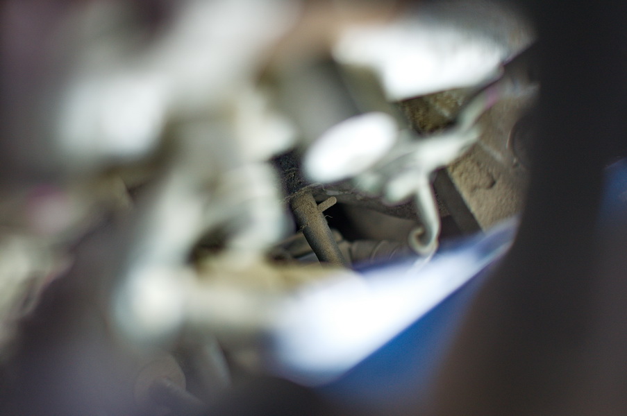

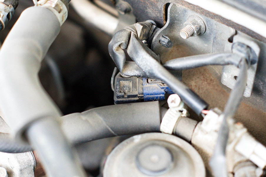

Вот и фотки. Как уже было сказано, у меня забился металлический штуцер на коллекторе. Трубка к датчику и сам датчик были чистые.БольшойС писал(а):Что за штуцер скинь фотку
