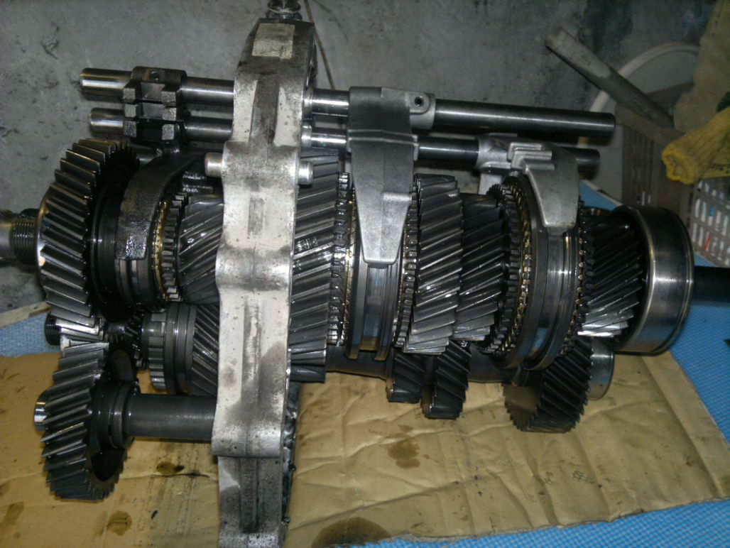

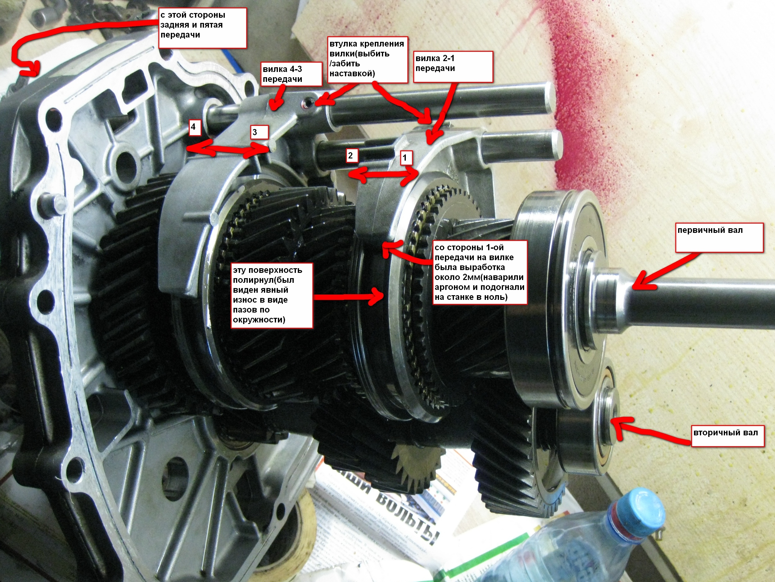

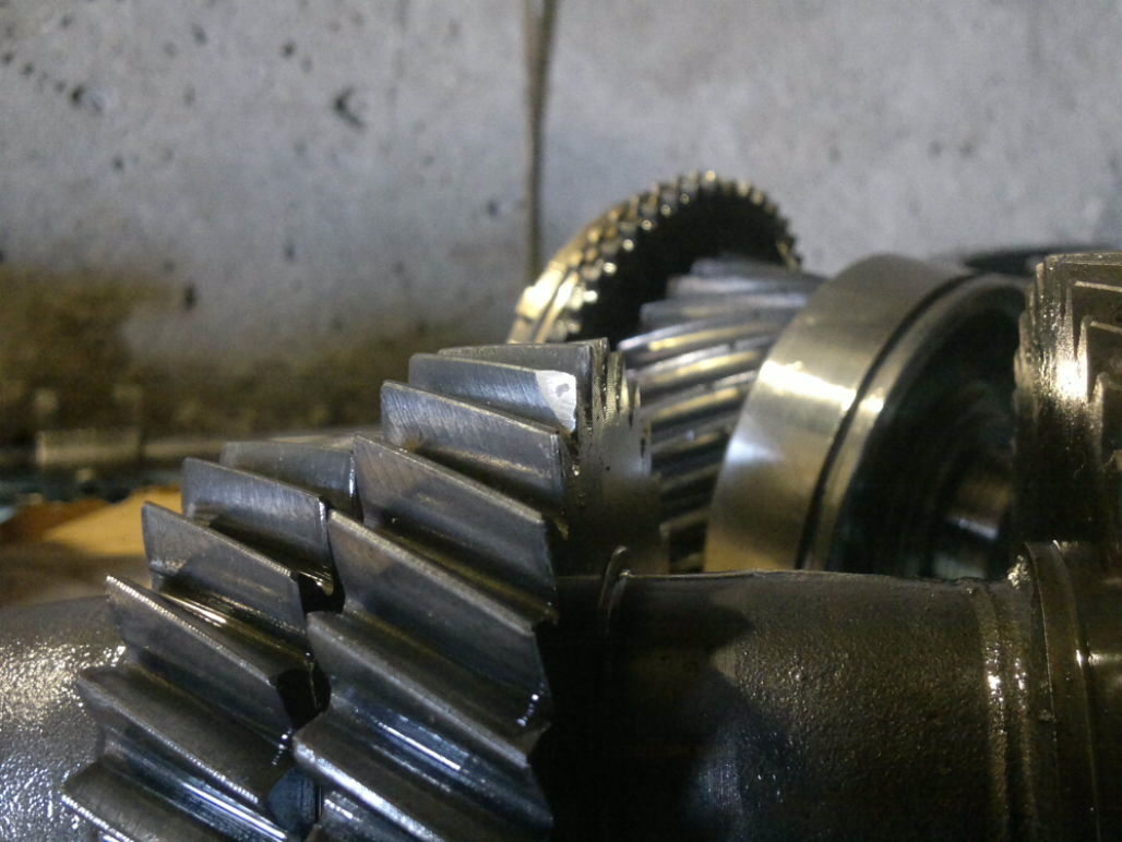

Вчера сломал шестрню 5 передачи, но оказалось , что не все так печально. Шестерня 5 передачи состоит из двух частей, я отломил зубья на шестерни № 5.1 (рис.3).
Сегодня высвободил валы из промежуточной пластины корпуса КПП.

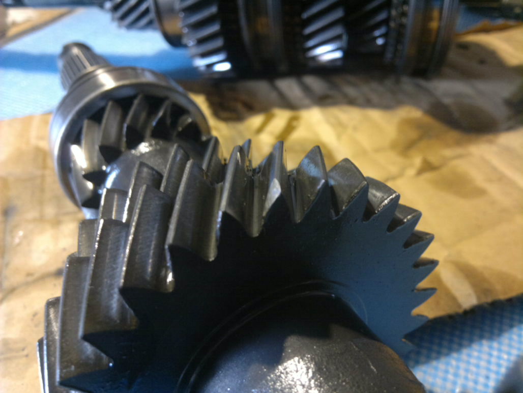

Сразу стал рассматривать промежуточный вал. Увидел скол на одном зубе - похоже нашлась причина, из-за которой слышен рокот под нагрузку на третей скорости.
Позвал парня из соседнего гаража, чтоб глянул. Он КПП на своих субариках ремонтировал много раз. Говорит, что на скол не похоже, а больше похоже, как будто бы кто-то поработал в этом месте болгаркой.
Черт знает кто бы это мог быть, я до этого в КПП не лазел.
Это вал стоит более 17.000р. - сумма на ремонт увеличилась в 2 раза, чем предполагалось.
Хотя кому уже из знакомых рассказал про этот скол-спил и сколько стоит вал. практически все говорили одно и тоже - "За 17.000 рублей пусть трещит дальше. Меняй синхроны, шестерни и подшипники посмотри.", остальные не знали что посоветовать. Я еще не решил, что дальше и как быть.

Вот о чём я всем и говорю: вскрытие, дефектовка покажет конечную сумму,а в дальнейшем принятие решения ремонт-контрактник-чермет.
То что угол зашлифован на работу не влияет.Смотри пятно контакта там шум-рокот.

flamer писал(а):Вот о чём я всем и говорю: вскрытие, дефектовка покажет конечную сумму,а в дальнейшем принятие решения ремонт-контрактник-чермет.
Тоесть можно не менять вал? Как смотреть пятно? Почему может быть плохой контакт? Как исправлять?

Коррозия,иррозия,раковины,наклёп.Убирать продольный и радиальный люфты.Смотреть пятно дело спицфическое погугли с картинками.Вал бы руками пощупать ....

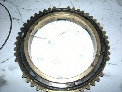

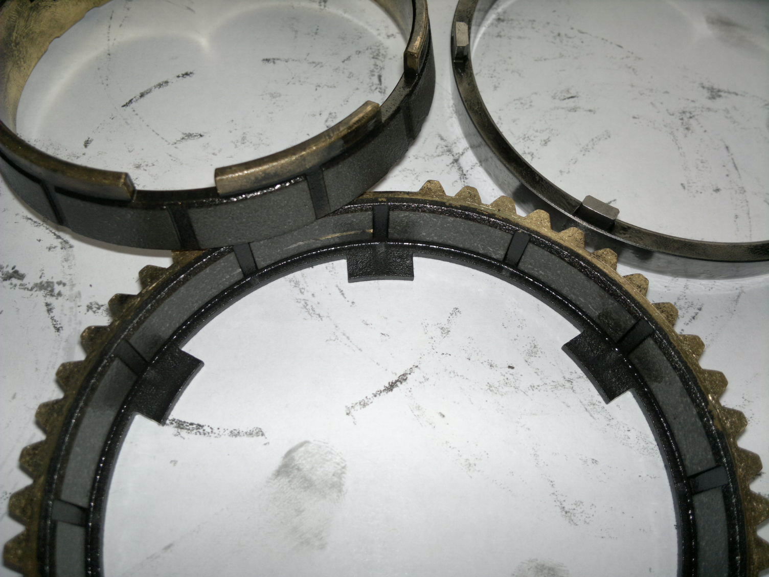

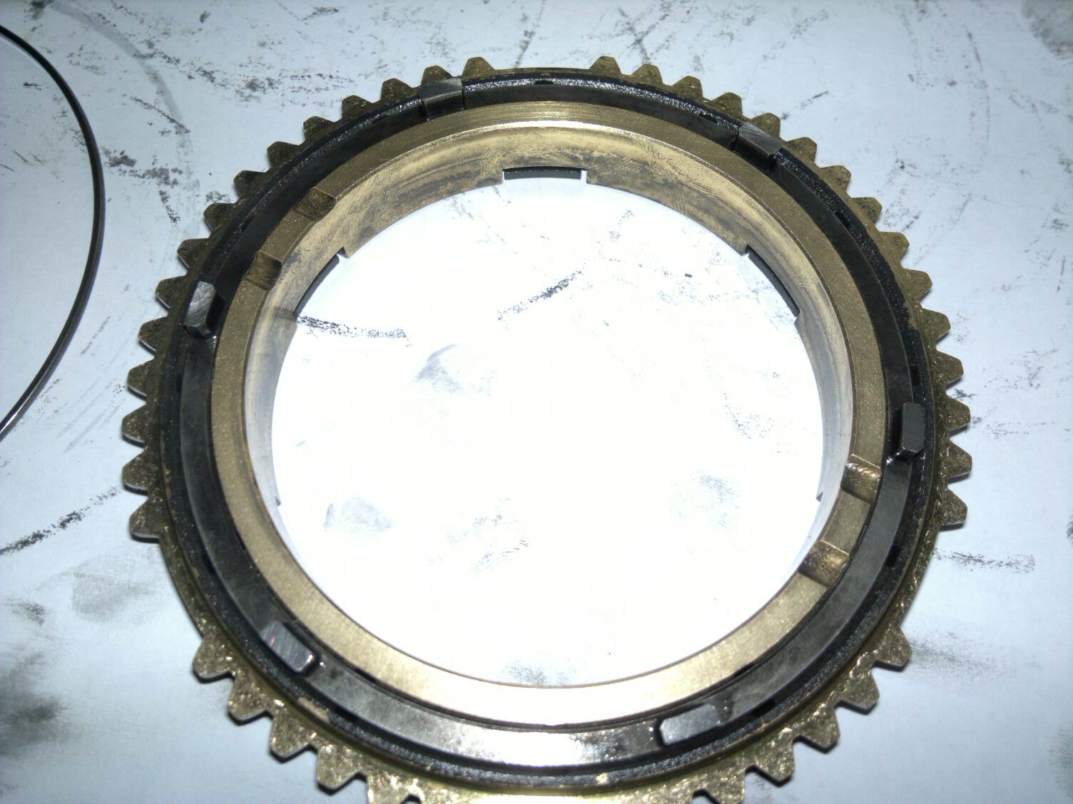

Добрался до колец синхронизатора. На двух кольцах, на внешнем и внутренем, есть фрикционное напыление. Среднее кольцо гладкое с обоих сторон, оно стыкуется с шестерней 4WD.
Я думаю, что напыление истощилось, либо его сожрал какой-нибудь GL5 (читал, что нашим трансмиссиям GL5 противопоказан). Поэтому, при переключении, внешнее и вунтренее кольца не могут в достаточной степени прижать среднее кольцо, которое и должно уровнять скорость шестерни 4WD относительно шестерни 2WD.
Ну, это я так понял.
Кто разбирал это узел? Советы, мысли , мнения?

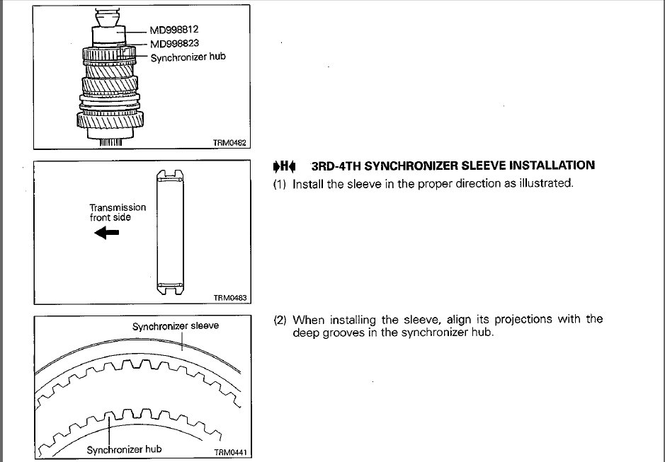

Мужики, помогите разобраться.
Как правильно установить муфты синхронизатора?
Почему у Sichuga установленны так? Изображение
А вот как у меня Изображение
Судя по описанию ремонта, Sichuga первичный не раскидывал. Насчет своей КПП я не уверен, есть подозрение, что ее уже ковыряли... может поставили, как поставилось и пойдет.
В мануале нифига не понятно - для 1ой и 2ой шестерен вообще не показано как устанавливать. Для 3ей и 4ой картинка вроде есть и комент "Установите муфту в правильном направлении, как показано на рисунке." - ?

Извиняюсь, для 1ой и 2ой - "NOTE: The synchronizer sleeve can be installed in either direction." (Скользящая муфта может быть установленна в любом направлении.)
Осталось разобраться для 3ей и 4ой. Разница точно есть! - с одной стороны у мыфты зубцы не сильно глубокие, с небольшим уклоном в одном направлении, а с другой они глубокие и симетричные.

в сервисе про это писали. посмотри внимательнее картинеки. кстати синхроны и вилки подходят от Хендай Партнер (цена на синхроны на 1-н ноль меньше ).

Лучше бы ты написал - "в Мануале про это писали" - , а то я давай по форуму Сервис какой-то искать и кто там что писал.
В мануле, которым пользуюсь, по этому поводу больше нифига не написано. Есть другой?

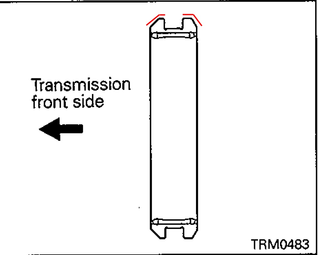

Картинку я смотрел внимательно и отличие сторон у рисунка муфты заметил, но я не уверен. - может коряво нарисовано?! И то, более менее видно, когда рисунок увеличен раз в 5, на формате А4 хрен бы заметил. - ненадежный источник информации.
Хочу уточнить, Transmission front side , это направление к двигателю? У яп в этом плане всё, как у нас? - чисто так...на всякий случай.

да. фронт это к двигателю.

Помимо того, что муфта установлена неправильно, если верить рисункам из мануала и сравнивать с расположением муфт в КПП у Sichuga, так "Они" еще и муфты перепутали. То есть между шестернями 1ой и 2ой передач, для которых нет разницы, какой стороной установлена муфта, работала муфта для шестерен 3ой и 4ой, у которой геометрия зубцов различается.
"Они" - это те, кто лазил в КПП до меня.
Кстати эта муфта треснута больше чем наполовину.
Ну, и соотвественно для шестеренок 3ей и 4ой передач, стояла не та муфта. И возможно, что треск на 3 передачи под нагрузку был именно из-за этого.

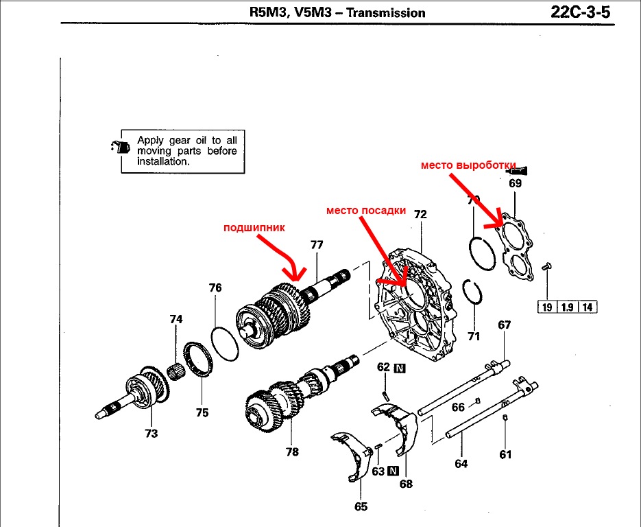

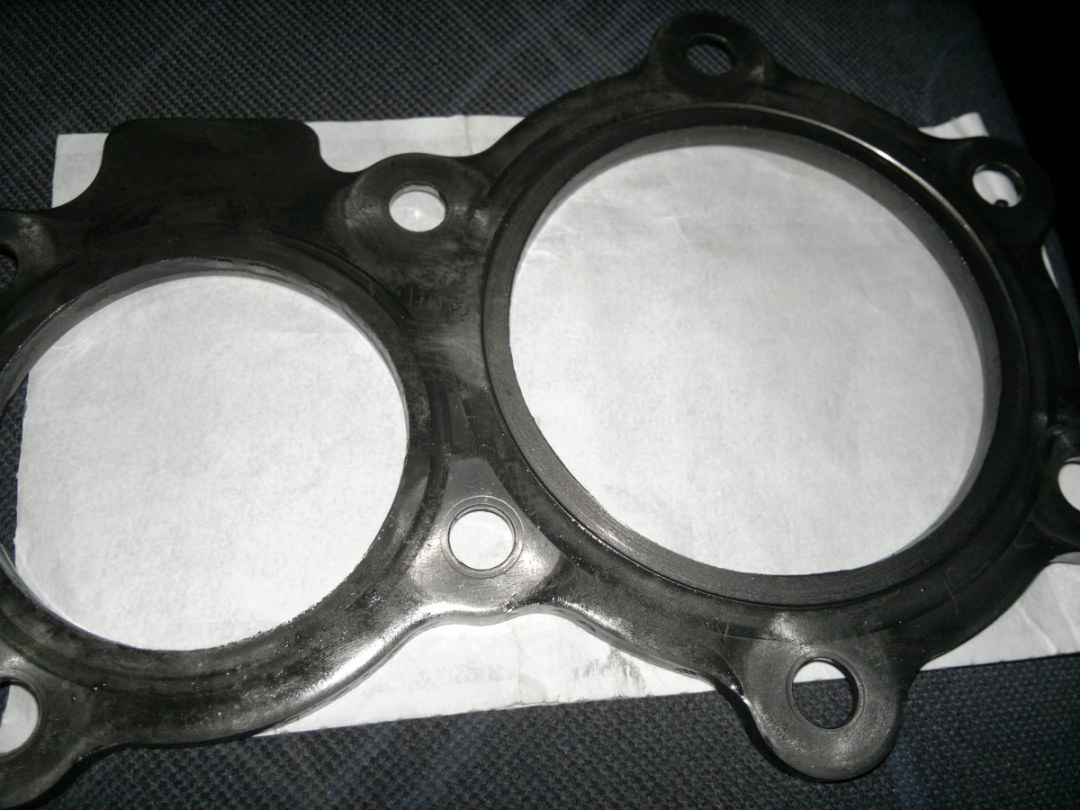

Хочу еще посоветоваться перед сборкой.
Вместо подшипника MB919164, который стоит в России чуть более 3.500р , а в Японии все 4000р, купил Тойотовский 90363-40029 (тоже для КПП) за 800р. Оба NSK, размер один, не совпадают только крайние цифры, должно быть, такие спец обозначения, как зазор, смазка, перфорация и т.п.
В чем риск такой замены или ставить и вообще не париться?
У старого скол на внутренней обойме, походу его забивали на место, шуршит, а люфт вроде, как и тойотовского нового.
Так же старый крутился в корпусе КПП, т.к. на упорной пластине выроботка примерно 1-1,5мм. Такая же фигня была и у Sichuga - наверное болячка. Сама упорная пластина из обычной стали.
Вопрос в следующем, как и чем лучше всего зафиксировать внешнюю обойму подшипника, чтобы она больше не крутилась в корпусе?

если муфта треснула, естественно под нагрузкой возможна деформация, ну и треск.
Подшипы я вообще покупал в подшипник.ру
Ибо мицу цены нереальные. Все подшипы по 600руб. прям снимаешь размеры и идешь покупать.
Какой подшип у тебя крутится в седле??? если выходного вала, то там гайкой подожмется, я для плотности еще фольги подкладывал. + Насечки кернить. но там металл везде хороший.

Треснутая муфта работала на 1 и 2 передачах, но сама муфта не из того места, а с 3 и 4. Терщала третья передача под нагрузку. Для 3 и 4 передач стояла муфта с 1 и 2. - такой замут. Это я выяснил,сравнив новые муфты синхрона со старыми , новые перепутать не мог - вскрывал пакетики по отдельности и сразу все пометил. Надеюсь, на заводе не могли перепутать.
Подшипник крутится внешней обоймой и поэтому, наверное, не в седле (на валу), а в узде (в корпусе). гайкой не обтягивается.
Да, наверное кирнить надо и может какой герметик еще приминить. Мужик на работе сегодня сказал, что можно спомощью гравитового стержня от батарейки, двух проводов и аккума, огрубить эту хорошую сталь... что-то типа сварки получается. Буду пробовать все методы.
