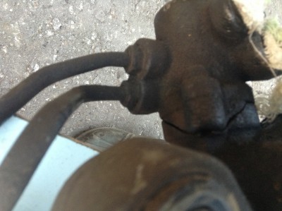

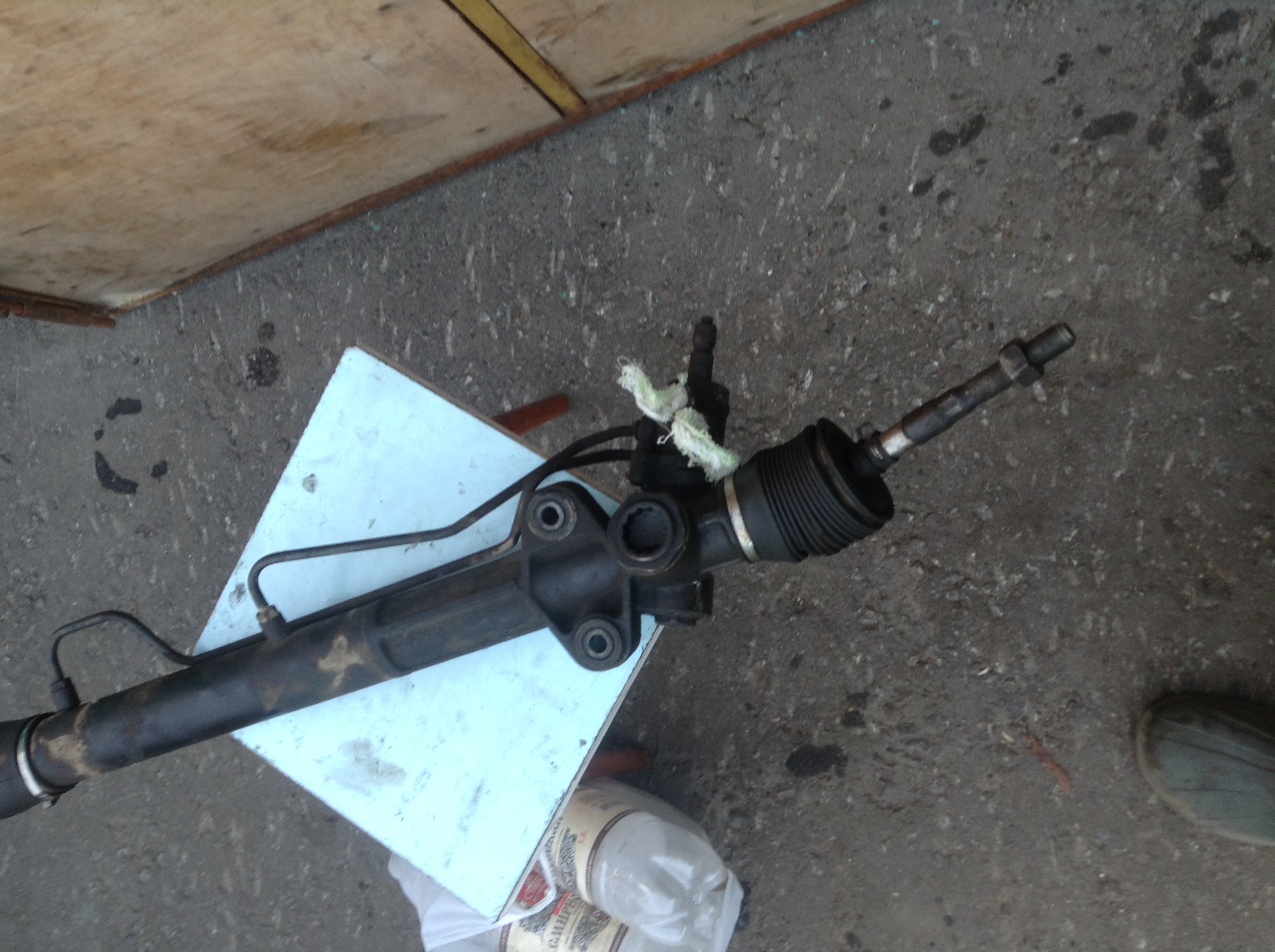

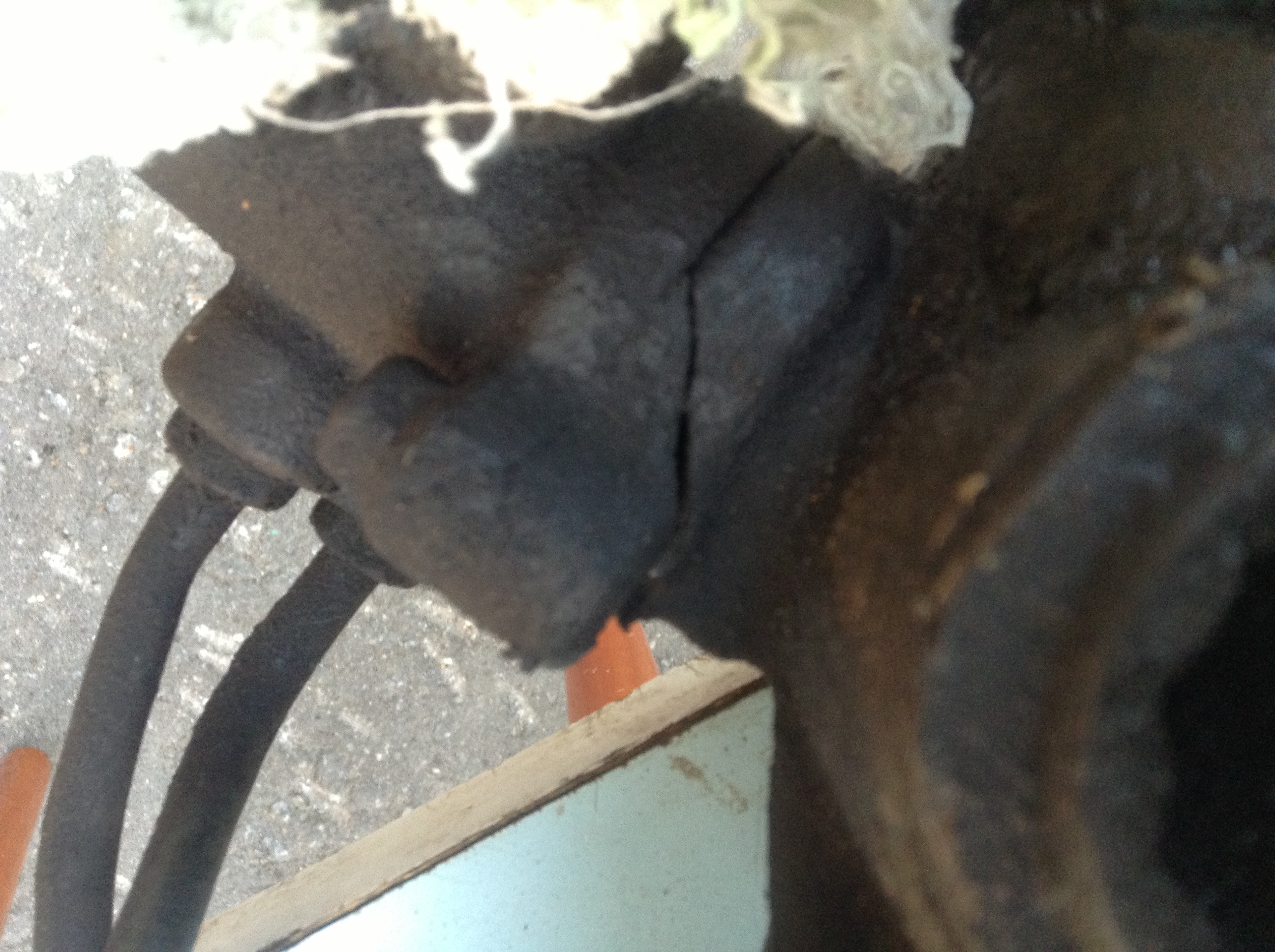

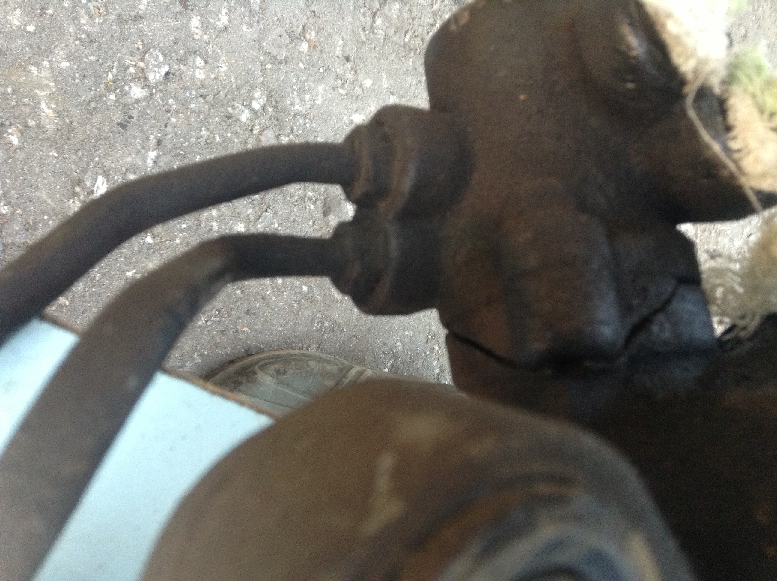

Ну вот и я починил свою рейку, история такова:
Был очень мягкий гидроуселитель, машина ночь отстояла, утром завел еду задним ходом, развернулся, поехал в перед и на небольшом метров через 20 поворотике колесо попало в маленькую ямку, и руль стал очень мягким, обратно сам не возвращается, при заглушонном двигателе появился люфт мм 30, был мм3, стук рейки был, стал сильнее. на незаведенной руль крутится туго как и раньше, все пролазил следов подтека нету, насос гура качает, псф свежий.
Предположений и теорий было много говорили что обратный клапан не открывается и поэтому руль не возвращается, что червяк был перетянут и сейчас износился совсем.
Купил рейку Бу но восстановленную у vadimb2004 огромнейшее ему спасибо, приехал менять, все разобрал, намучился вытаскивать рейку, но все получилось, времени снять поставить рейку с перекурами ушло 7 часов. Руль тож не получилось поставить ровно стоит под углом в 25 градусов в право. И очень хорошо что не стал ремонтировать свою рейку так как оказалось треснул корпус. Сейчас уже все хорошо.
