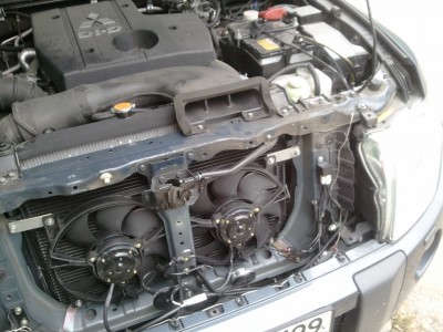

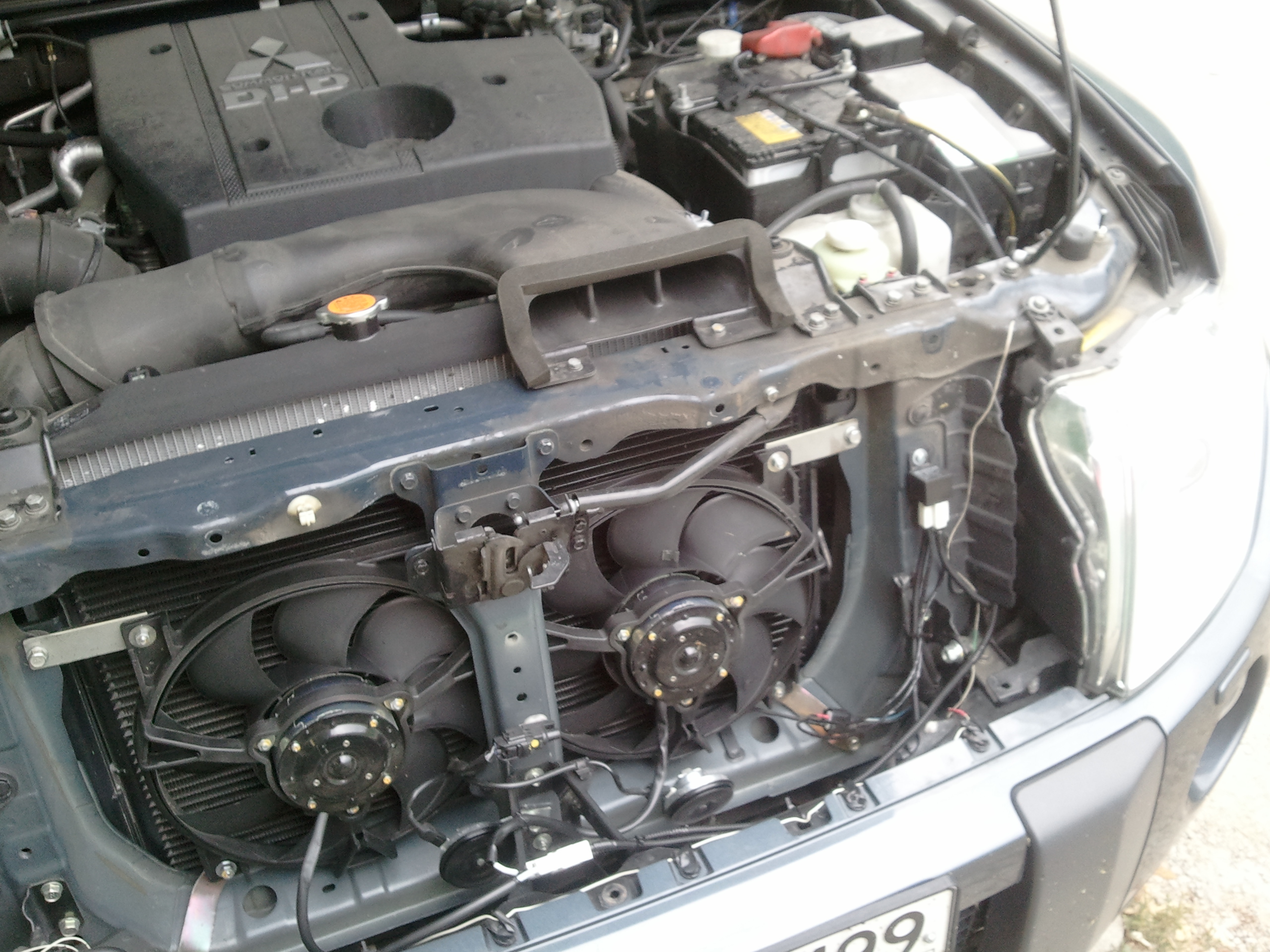

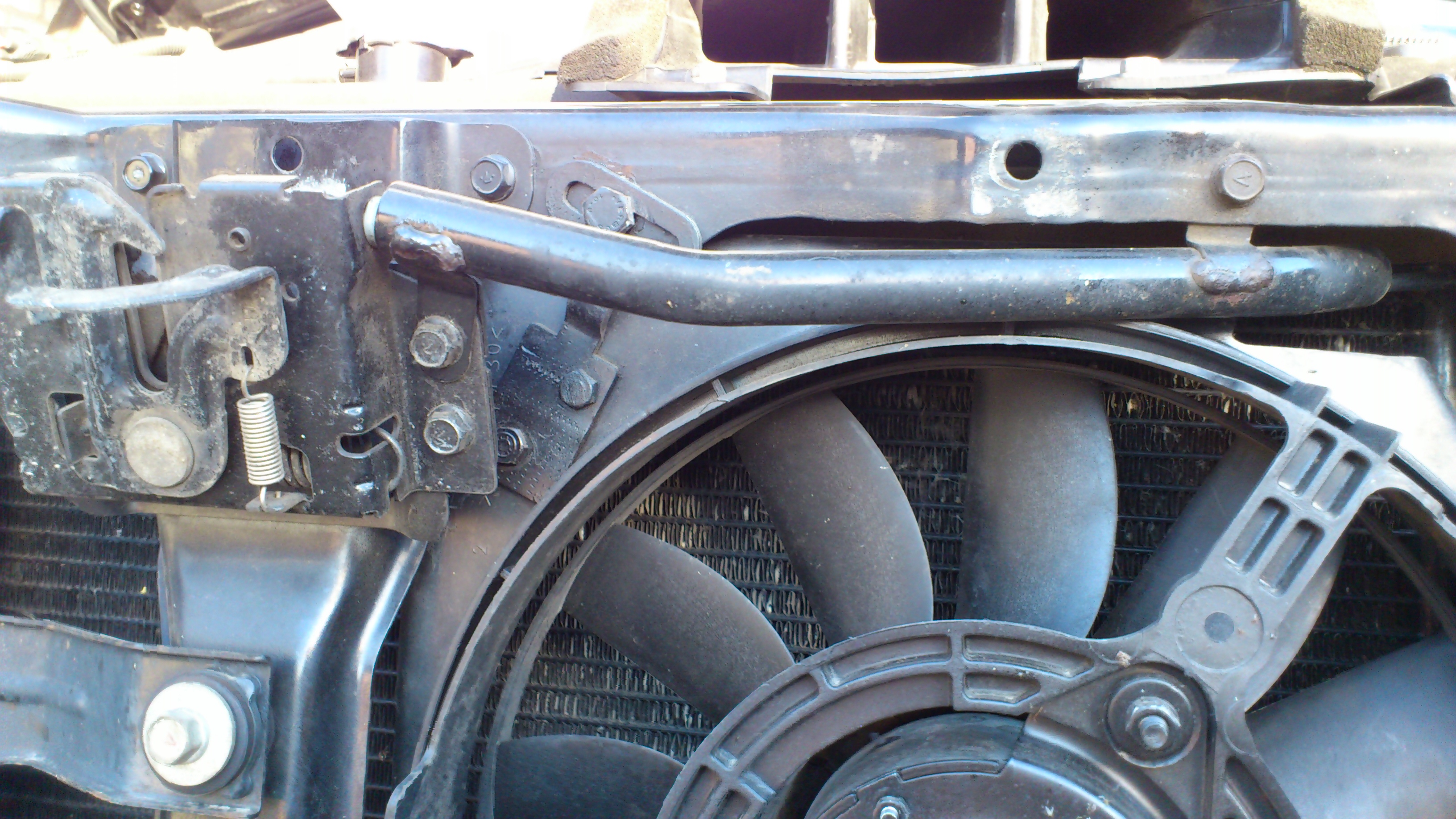

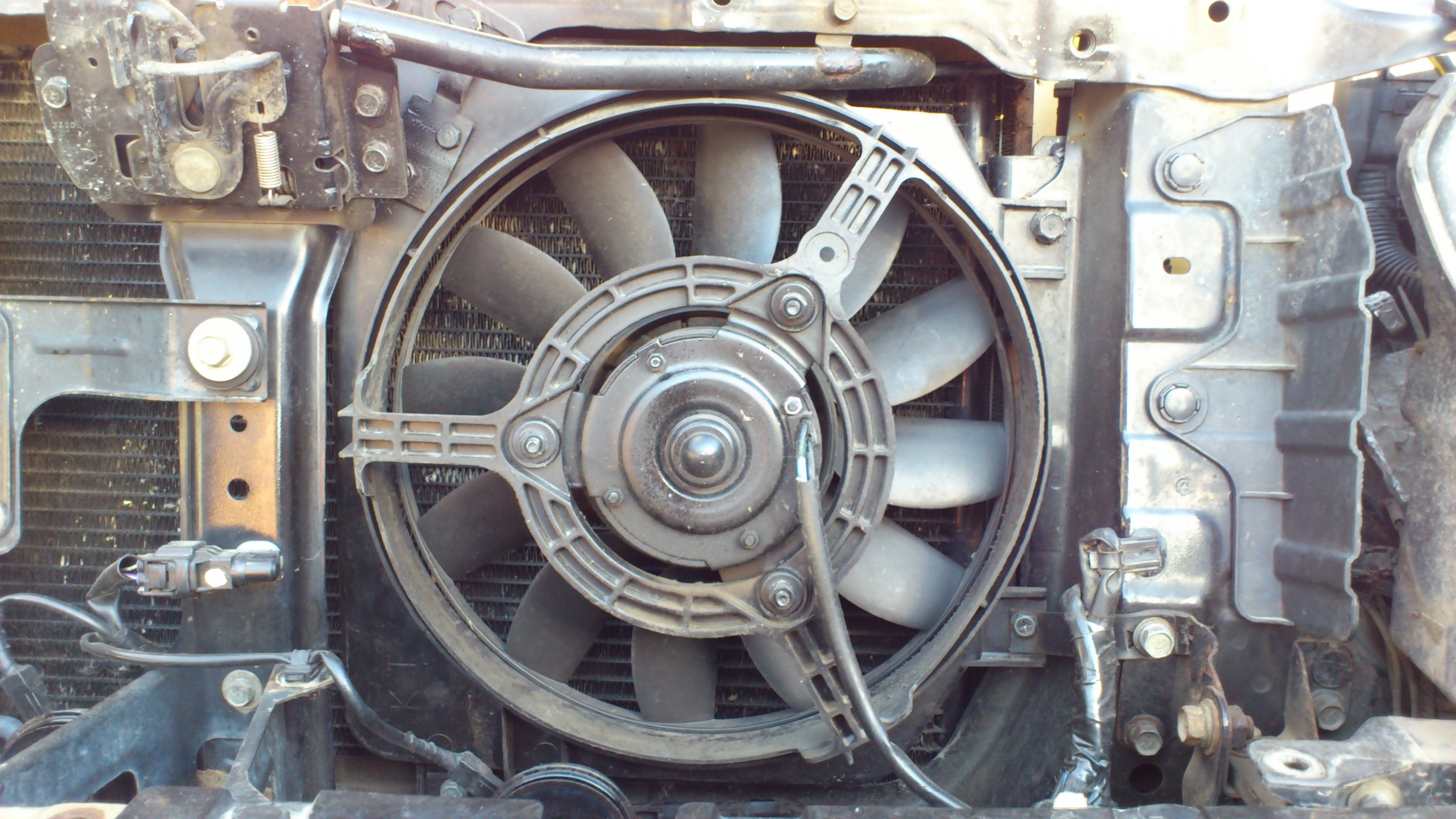

Всем привет, поставил вентилятор от десятки, пропеллер поставил от нивы, чтобы лопасти были направлены правильно. Так же поставил реле в штатное место блока предохранителей. Фишка питания находится за решеткой радиатора. цена вопроса 1200 р. Для того чтобы поставить его в штатное место пришлось поработать болгаркой. Помыл радиаторы. На улице +40 в машине холодно.

А что не так с пропеллером 2110, можете поподробней?selz писал(а):Всем привет, поставил вентилятор от десятки, пропеллер поставил от нивы, чтобы лопасти были направлены правильно

Re: СРОЧНО. Вентилятор кондинционера - вернее его отсутстви
в десятке вентилятор стоит за радиатором, как у нас основной вентилятор, а мы его ставим перед радиатором и меняем полярность, чтоб дул в сторону радиатора и тут направление лопастей нам не подходит, они расчитаны на вдув, поэтому ставим от нивы, у нее вентилятор стоит перед радиатором, еще плюс нивовский работает тише.

так а что тогда в вашем примере берется от 10ки? - только рамка вентилятора или вместе с мотором, а от нивы только сам карлсон?selz писал(а):в десятке вентилятор стоит за радиатором, как у нас основной вентилятор, а мы его ставим перед радиатором и меняем полярность, чтоб дул в сторону радиатора и тут направление лопастей нам не подходит, они расчитаны на вдув, поэтому ставим от нивы, у нее вентилятор стоит перед радиатором, еще плюс нивовский работает тише.
И почему не взять сразу целиком от нивы?

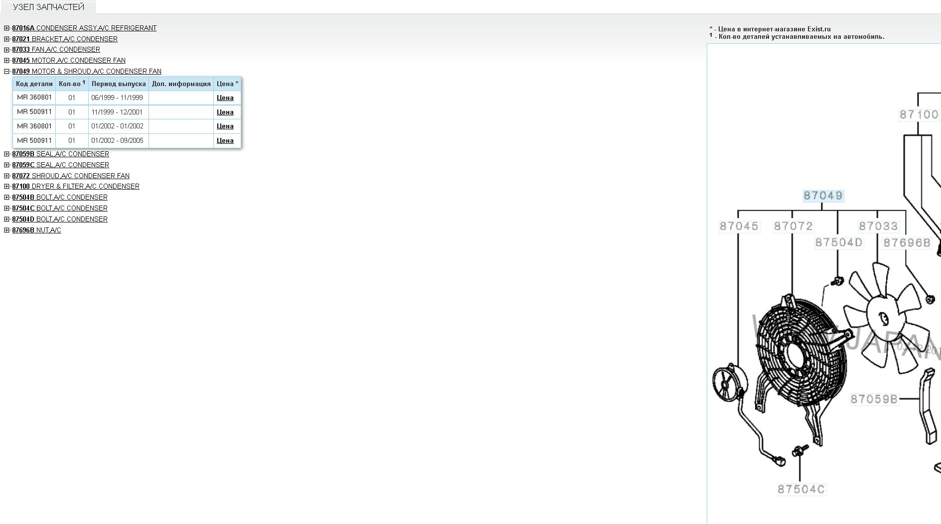

А пробывал ктолибо ставить не MR 500911, а его аналог MR 360801 (с имеющимися аналогами от Nissens 85383 или Frig air 0516.1020, Германия и Дания соответственно). Судя по схеме они взаимозаменяемы, а цена пониже у аналогов от Nissen..
Пруф в каталогах japancats.ru
Модель [300] PAJERO (V60,70#)
Модификация [V75W ] 3500/LONG WAGON[01M-]
Комплектация [LYXCQ9] SUPER EXCEED,S5FA/T
Период выпуска 06/1999 - 07/2006
Регион Япония
Регион Япония

Есть ещё заподешевшеm11 писал(а):А пробывал ктолибо ставить не MR 500911, а его аналог MR 360801 (с имеющимися аналогами от Nissens 85383 или Frig air 0516.1020, Германия и Дания соответственно). Судя по схеме они взаимозаменяемы, а цена пониже у аналогов от Nissen...
TYG MB61005A Вентилятор радиатора
Только вот входит ли в цену всех этих типа аналогов диффузор с креплением?

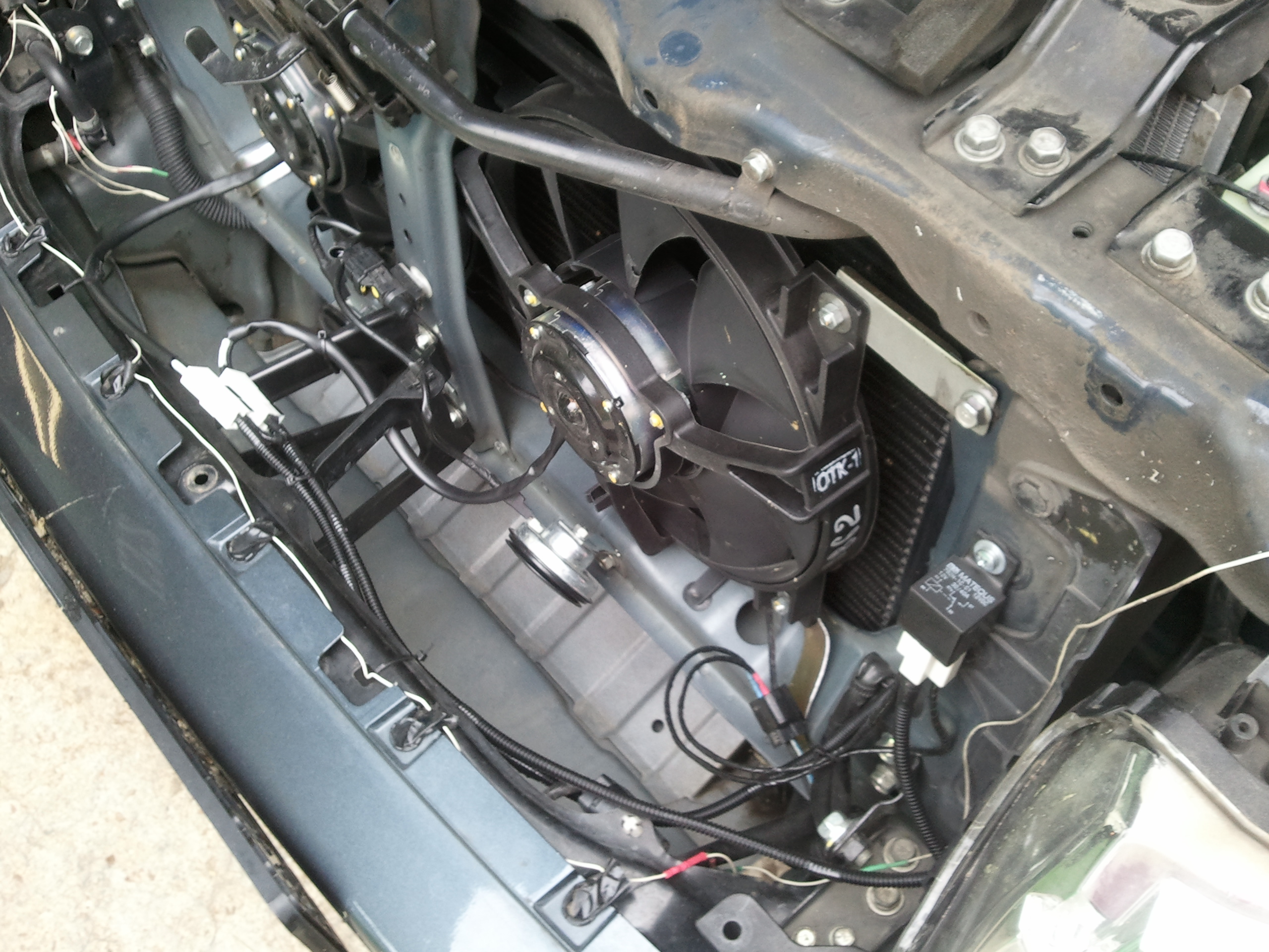

Лето отработали, а зимой реле сгниют. Нужно переносить глубже под капот.Haarwind писал(а):Цена норм.от Нивы, проработали все лето - супер! Летом вообще хорошо!

Re: СРОЧНО. Вентилятор кондинционера - вернее его отсутствие
Haarwind!
Что питаете линией из кабелей белого цвета?
