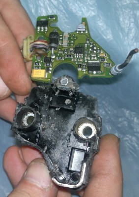

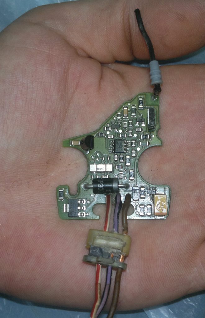

Победил.

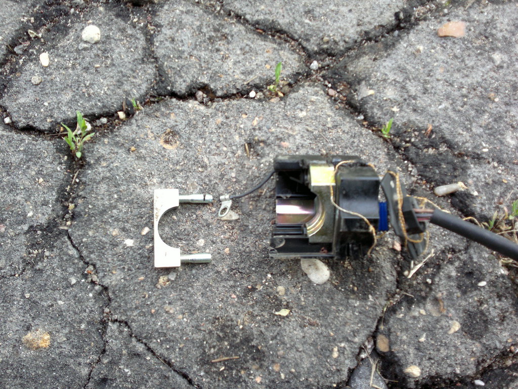

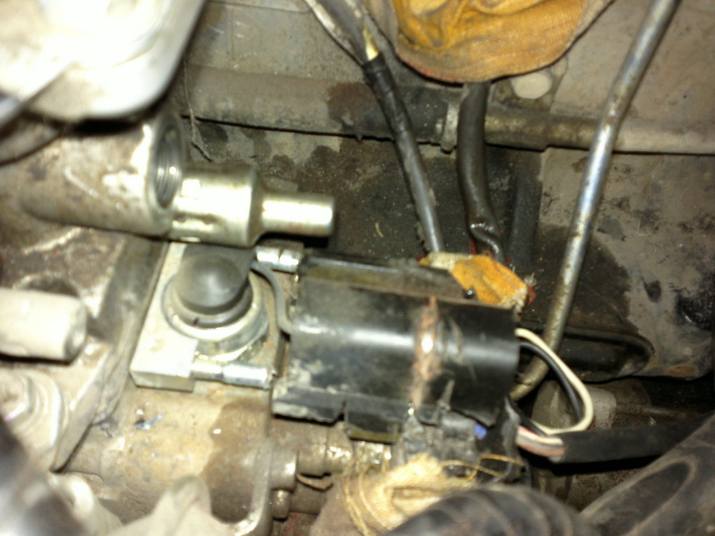

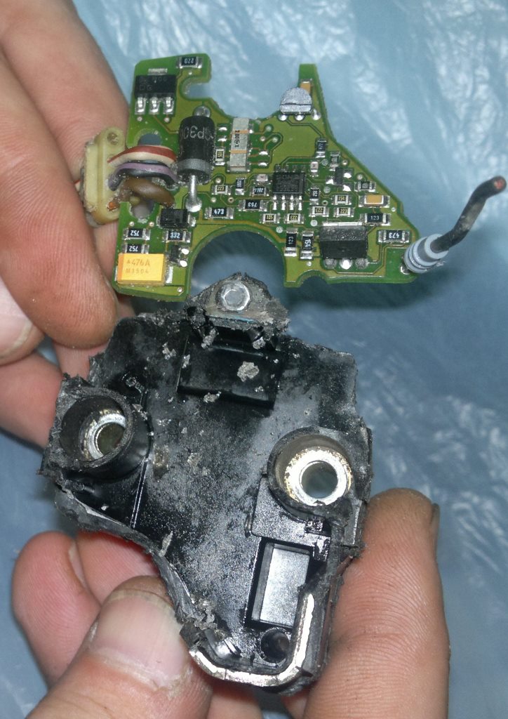

Как и предполагал, глючил блок иммобилайзера. Удалил, +12В напрямую к клапану от разъема, что шел к иммобилайзеру, все работает.
Но снятие этой шайтан-коробки..... Это жесткий экстремальный секас. 2 дня убил. Снимать решил не снимая ТНВД. Вырубать неудобно, решил использовать дремель с гибким валом. Освободил пространство перед блоком иммобилайзера. Для этого пришлось снимать 3 из 4-х топливных трубок, несколько шлангов, какую-то трубку на ТНВД, которая идет к клапану обратки, убирать в сторону проводку...
Таким образом получил более-менее нормальный доступ к обоим винтам иммобилайзера и к его стенкам. Сначала пытался высверлить. Хрень. Заколебешься подбирать втулку под отверстия иммо, чтобы сверло не болталось. Да и сверло в дремель влезает только тоненькое, 3,2 максимум. Ни о чем. Затем пытался шляпки винтов срезать торцевой фрезой. Тоже хренатам. Все таки мощности дремеля для сверлильно-фрезерных работ по металлу не хватает. Возможно обычная дрель с гибким валом помогла бы, но такого инструмента не было.

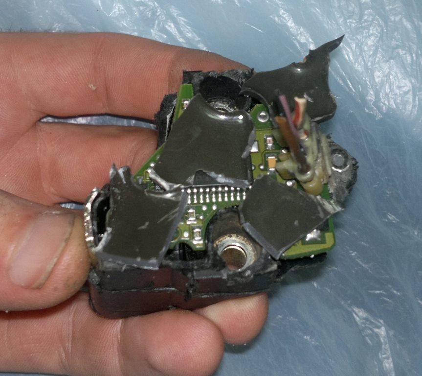

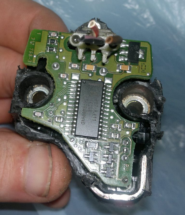

После неудачного высверливания и фрезерования понял, что аккуратно иммобилайзер не снять. Ну и фиг с ним. Начал резать винты через стенки. Тяжко, долго. Винты проходят сквозь толстую металлическую втулку. Поэтому приходиться резать и ее. Отрезные круги к дремелю тонкие, ломаются на ура. Извел десятка 4 пожалуй. Лучше использовать армированные отрезные круги (по типу как для болгарки), только брать маленькие, диаметром 30мм, иначе к стенке со стороны акселератора просто не подлезть.
Иммо в процессе разрезания
Когда разрезал один винт, "простой", со стороны акселератора, крышка блока чуть сдвинулась, начала "дышать". Приступил ко второй стороне. Ее резал уже армированным отрезным кругом. Перпендикулярно стенке подлезть не получилось, круг большой, 40мм, поэтому резал под углом. С таким кругом дело пошло быстрее, хотя и тут тоже пришлось повозиться. Но перепилил. Крышка и с этой стороны стала сдвигаться. Но только сдвигаться! Свободный осевой ход появился порядка 2-3 мм, а не снимается! Бегал по и вокруг машины часа полтора, пытаясь сообразить, что же еще держит этот клятый иммобилайзер. Крышка двигается, а не снимается.
В итоге, как оказалось, не до конца перепилил первый винт. Допилил и все снялось без проблем.
Снятый иммобилайзер, крепеж на клапане отсечки
Внутренности крепления иммобилайзера

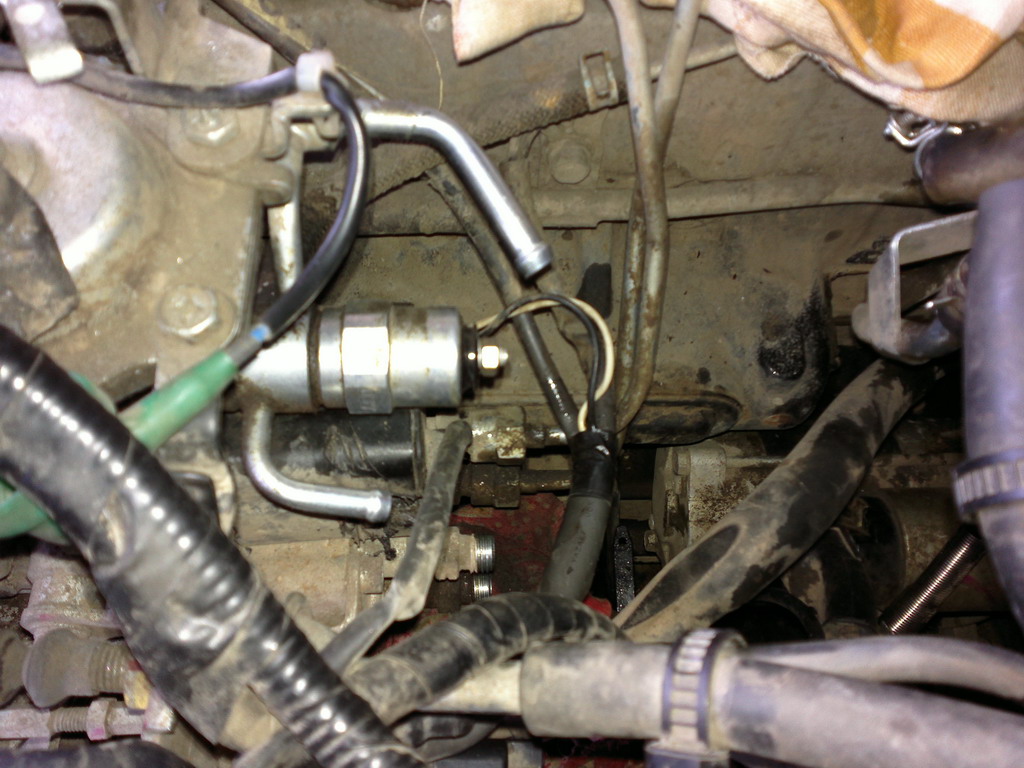

Теперь вопрос: меня несколько смущает, что провод +12В лежит в горячей зоне. Как бы не проплавился на массу. Может его в какую рубашку убрать или есть какие-то жаропрочные провода?

Кембрик одень,температура двигателя 90 град.
Есть, например провода с фторопластовой изоляцией, но не везде их можно найти, проще одеть кембрик из стекловолокна.

кембрик то тоже не просто найти такой...

andyreal писал(а):кембрик то тоже не просто найти такой...
В любой мастерской по перемотке электродвигателей.
