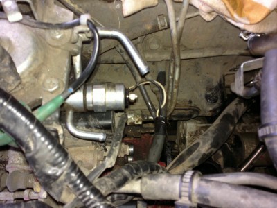

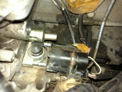

Иммо в процессе разрезания
Когда разрезал один винт, "простой", со стороны акселератора, крышка блока чуть сдвинулась, начала "дышать". Приступил ко второй стороне. Ее резал уже армированным отрезным кругом. Перпендикулярно стенке подлезть не получилось, круг большой, 40мм, поэтому резал под углом. С таким кругом дело пошло быстрее, хотя и тут тоже пришлось повозиться. Но перепилил. Крышка и с этой стороны стала сдвигаться. Но только сдвигаться! Свободный осевой ход появился порядка 2-3 мм, а не снимается! Бегал по и вокруг машины часа полтора, пытаясь сообразить, что же еще держит этот клятый иммобилайзер. Крышка двигается, а не снимается.
В итоге, как оказалось, не до конца перепилил первый винт. Допилил и все снялось без проблем.

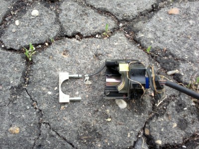

Снятый иммобилайзер, крепеж на клапане отсечки
Внутренности крепления иммобилайзера
