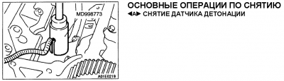

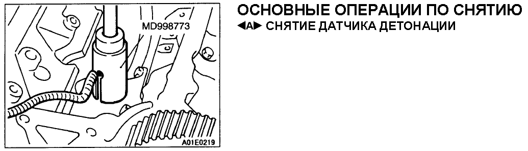

HiTEX
Сообщения: 7028
Двигатель:: 6G72 24V
Откуда: Алма-Ата
Благодарил (а): 79 раз
Поблагодарили: 338 раз
Re: звенят клапана montero 2001 г. 6g74 mpi
Сообщение HiTEX »
Эээъ батенька! Да ты его просто не нашёл! А стоит он у тебя под пауком, в развале двигателя. (если какой умелец не отчикал его до тебя)

HiTEX
Сообщения: 7028
Откуда: Алма-Ата
Сообщение HiTEX »
Gosha83 писал(а):
Ronnie O'Sullivan писал(а): ...вчера еще на обратку бензина накинул манометр (просто там легче всего подсоединить манометр ), на холостых показало 6,5 :shock: , это нормально? ...
Это у Вас с показометром что то ::-D:
Дед Василь
Сообщение HiTEX »
Slavutich писал(а):Тогда прошу наглядно мне его показать
Ща!
Дед Василь
Slavutich
Сообщения: 597
Зарегистрирован: 29 июл 2012, 13:40
Мой автомобиль(и):: pajero МПС-1
Откуда: Мск
Сообщение Slavutich »
Цитата:
На 72-х датчика детонации нет, есть только на П4 с 72-м
На 74-ых есть на всех, кроме установленых на Монтеро Спорт К99 К89
HiTEX
Сообщения: 7028
Откуда: Алма-Ата
Сообщение HiTEX »
О как? А что же у меня в развал за провод идёт? :*DRINK_ONE*:
Дед Василь
Сообщения: 57477
Поблагодарили: 4803 раза
HiTEX писал(а):О как? А что же у меня в развал за провод идёт? :*DRINK_ONE*:
На датчик детонации.
Но у тебя далеко не Спорт.
Так что остынь. :)
