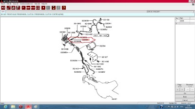

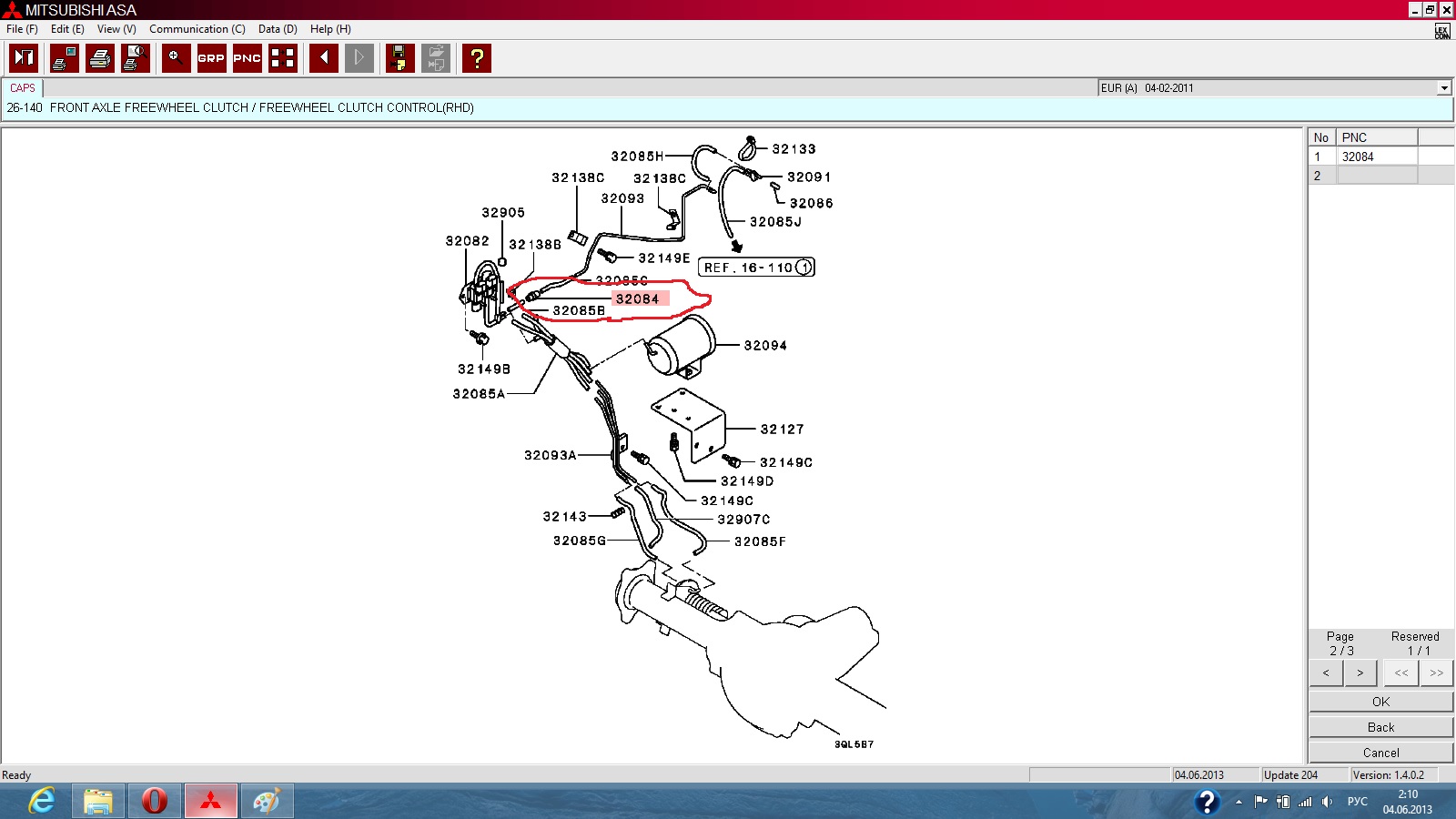

Re: Посторонние звуки при глушении ДВС на ходу
О том что энергию нужно использовать в мирных целях.
Две секунды это достаточно много, тем болие зажигание по ходу сразу не включали.
Ну и проверте обратный клапан, так как там есть рессивер, и его объёма хватит включить повторно.

понял!
тоесть рессивер мне все же должен позволить отключить Двс на малое время?
Электромагнитный клапан проверяется подачей на него напряжения? пружина как работает? подскажите, где он точно стоит?
MAXRUS писал(а): тоесть рессивер мне все же должен позволить отключить Двс на малое время?
Просто при выключении зажигания пропадает и питание с клапанов, и тем самым подключает полуось. Рессивер для того если есть большое потребление вакуума, тормоза, егр, турбина если EFI, небыло подключения полуоси.
При выключенном зажигании полуось должна быть подключина.
