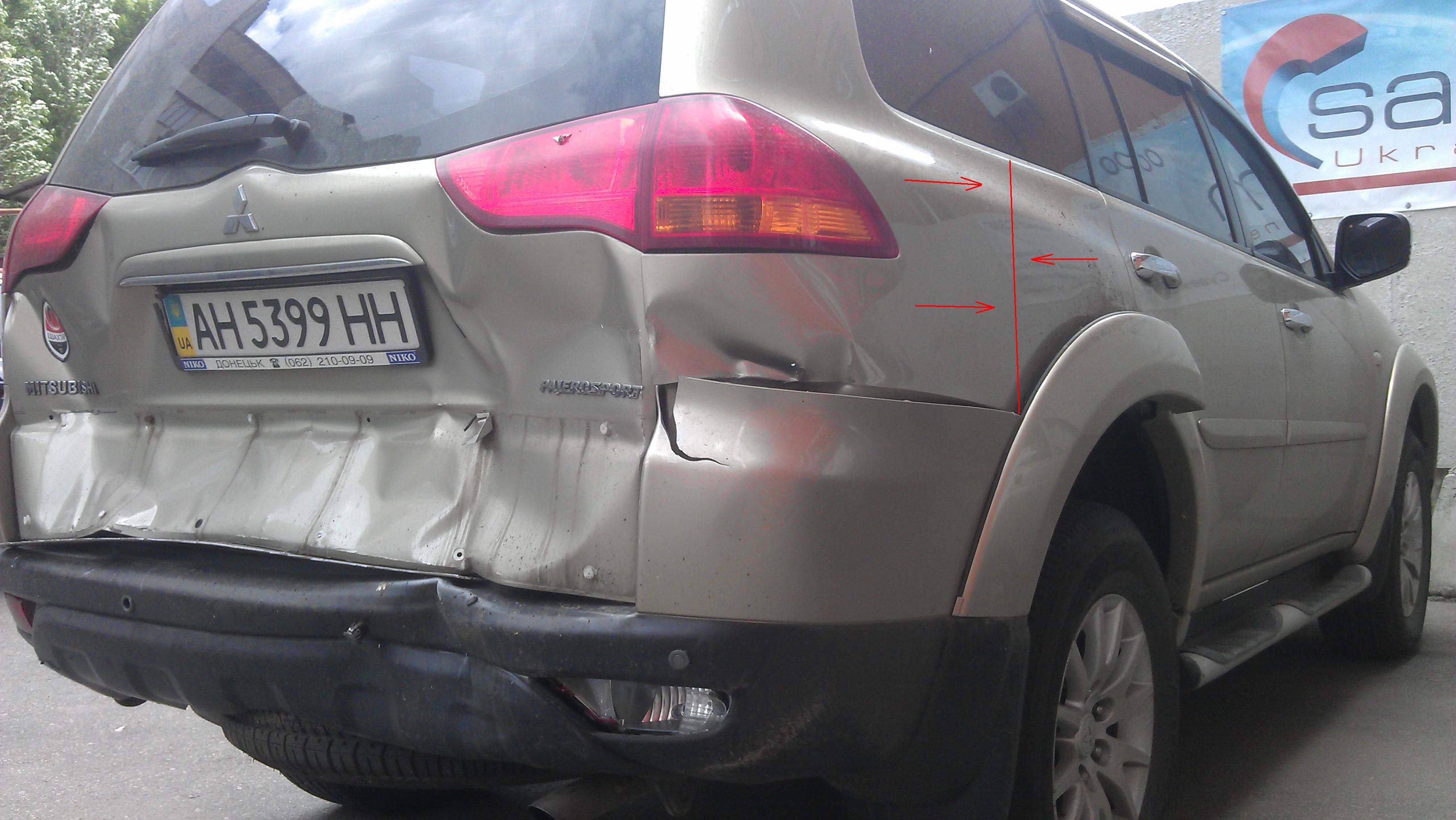

поверь, далеко не худший вариант, на фото ничего страшного нетVistereos писал(а):Все как обычно в таких случаях, самый худший вариант ИМХО.

Мне предлагают следующие варианты ремонта замятия крыла (на фото):
1. Тянуть, рихтовать, шпаклевать. К нему больше склняюсь, буду стараться контролировать рихтовку - вытяжку, чтоб меньше шпаклевки было...
2. Вырезать замятый кусок и вварить т.н. ремкомплект

Первый вариант классический,хотя вваривать многие тоже умеют.А хорошего мастера контролировать не нуно,он сам себе контролёр,проблема найти его.

По второму варианту - шов же будет, потенциальное место для коррозии, заводское ж покрытие/оциновка (если оно там есть) тю-тю.megranny писал(а):Первый вариант классический,хотя вваривать многие тоже умеют.А хорошего мастера контролировать не нуно,он сам себе контролёр,проблема найти его.

замена заднего крыла, единственный верный вариант, если не хочешь чтоб крыло было сделано из 10кг шпаклевки
вариант примерно выглядет так

Шов зачистят-зашлифуют,сам не найдешь.Опять же все зависит от квалификации мастера.

Да то понятно, речь не об этом. Я стремаюсь что гнить по шву со временем начнет...

если нормально сделают то не начнет, точнее начнет полюбому но не раньше чем то что былоVistereos писал(а):Да то понятно, речь не об этом. Я стремаюсь что гнить по шву со временем начнет...

Я конечно далеко не експерт по кузовщине, но все ж думаю если есть шанс нормально рихтануть (в моем случае), то это лучше чем переваривать, а потом постоянно сварной шов мониторить... Всеж аналогу заводскому покрытию (оцинковке) врядли найду.

ну типа тогоVistereos писал(а):Я конечно далеко не експерт по кузовщине, .
логтка проста сравни поверхность шва при замене детали и площадь ремонта твоей, что больше, где больше там вероятнее и начало процесса гниенияVistereos писал(а):но все ж думаю если есть шанс нормально рихтануть (в моем случае), то это лучше чем переваривать, а потом постоянно сварной шов мониторить... Всеж аналогу заводскому покрытию (оцинковке) врядли найду.
+ откуда инфа про оцинковку?, более того если бы она бы и была при ремотне (рихтовке) ее уничтожат

Отоженый метал при сварке по любому будет кородировать быстрее.
