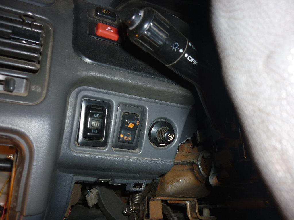

Прошу прощения, что влез со своим огородом в эту тему, но не новую же создавать...
Да и мож кому-то всё-таки пригодится моя оказия.
Решил показать законченный вариант.

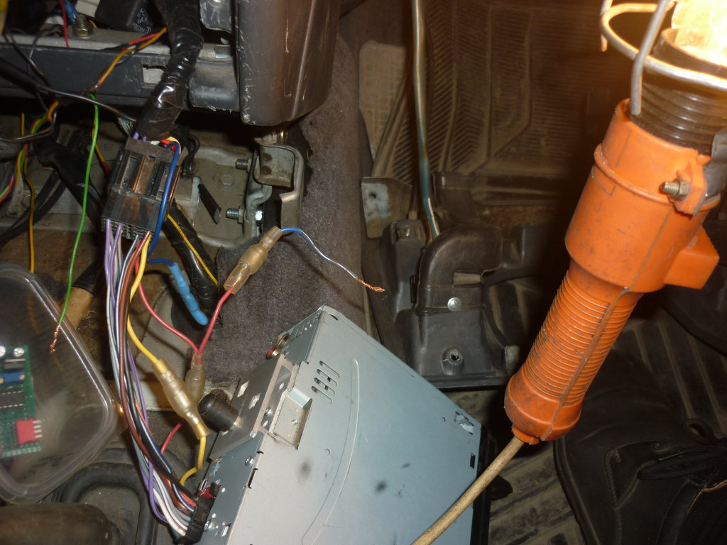

Долго думал, откуда запитать переключатель на реле этого карлсона.
Все варианты по схеме как-то плохо клеились. В итоге воспользовался очень креативным решением- запитался от дополнительного провода с разъёмом магнитолы ::-D:
А что, питается она у меня от АСС, защищена предохранителем.
В случае его перегарания ничего страшного не произойдёт, без музыки ехать можно.
Переключатель вообще достойный подвернулся! :m/:
В общем вчера испытал сие рукоблудство в бою в +30 при езде по торфянику (малый ход с засадами и т.п.). Остался доволен! :*DANCE*:
