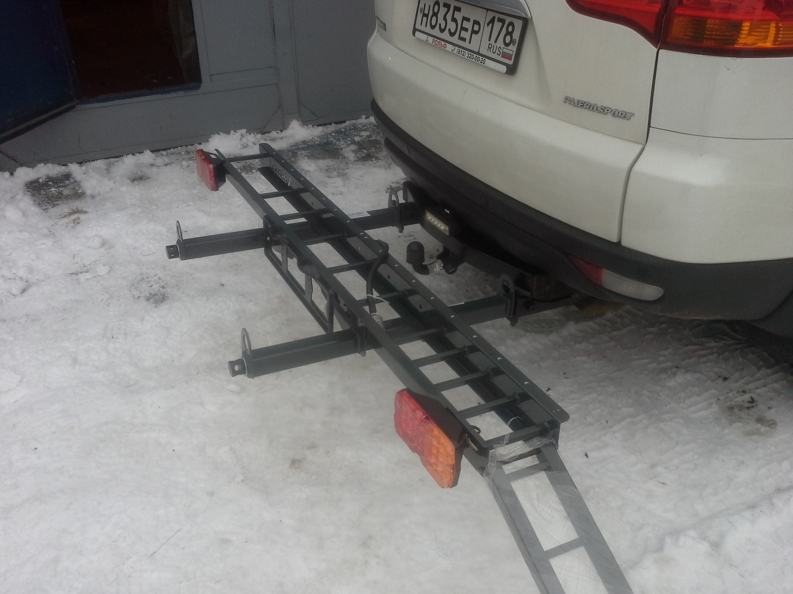

отличное исполнение!
я такую штуку давно присматриваю в сорокине
да только боюсь очень что на плохих дорогах кронштейны не выдержат
а у вас я смотрю эксплуатация серьезная и все ок

ded2007 писал(а):Молодец !
А сколько весит твой мопед , и как ГАИ к такой конструкции отнеслась ?
Сухой вес 120кг. Плюс бак 17 литров. Но почему то в ПТС вообще 150 написано.
Ни с ГАИ, ни с границей проблем небыло. Номер висит, габариты и стопы есть. Торчит мот не сильно, за разрешенные свесы не выпирает. Все норм.

kyzya11 писал(а):отличное исполнение!
На фото на мазде БТ50 как раз перевозка от сорокина. Сидит она менее жестко, видно что немного на кочках "гуляет". И на кручение работает, т.к. одна точка крепления. К концу поездки мот немного перекосило, левая сторона опустилась.
