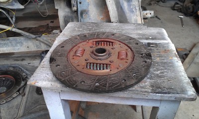

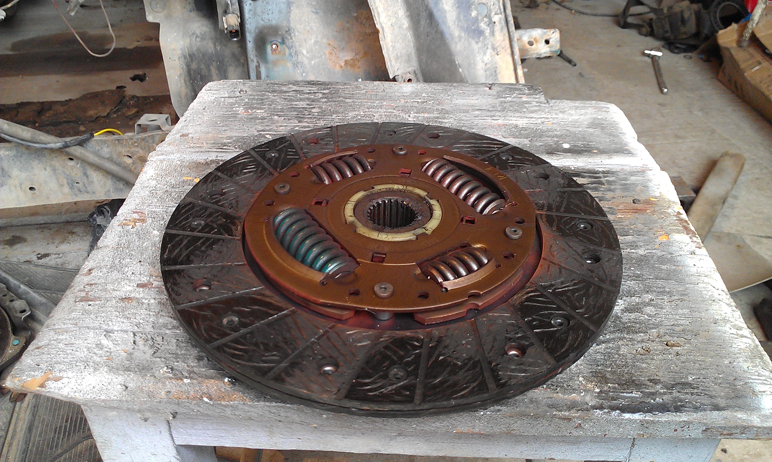

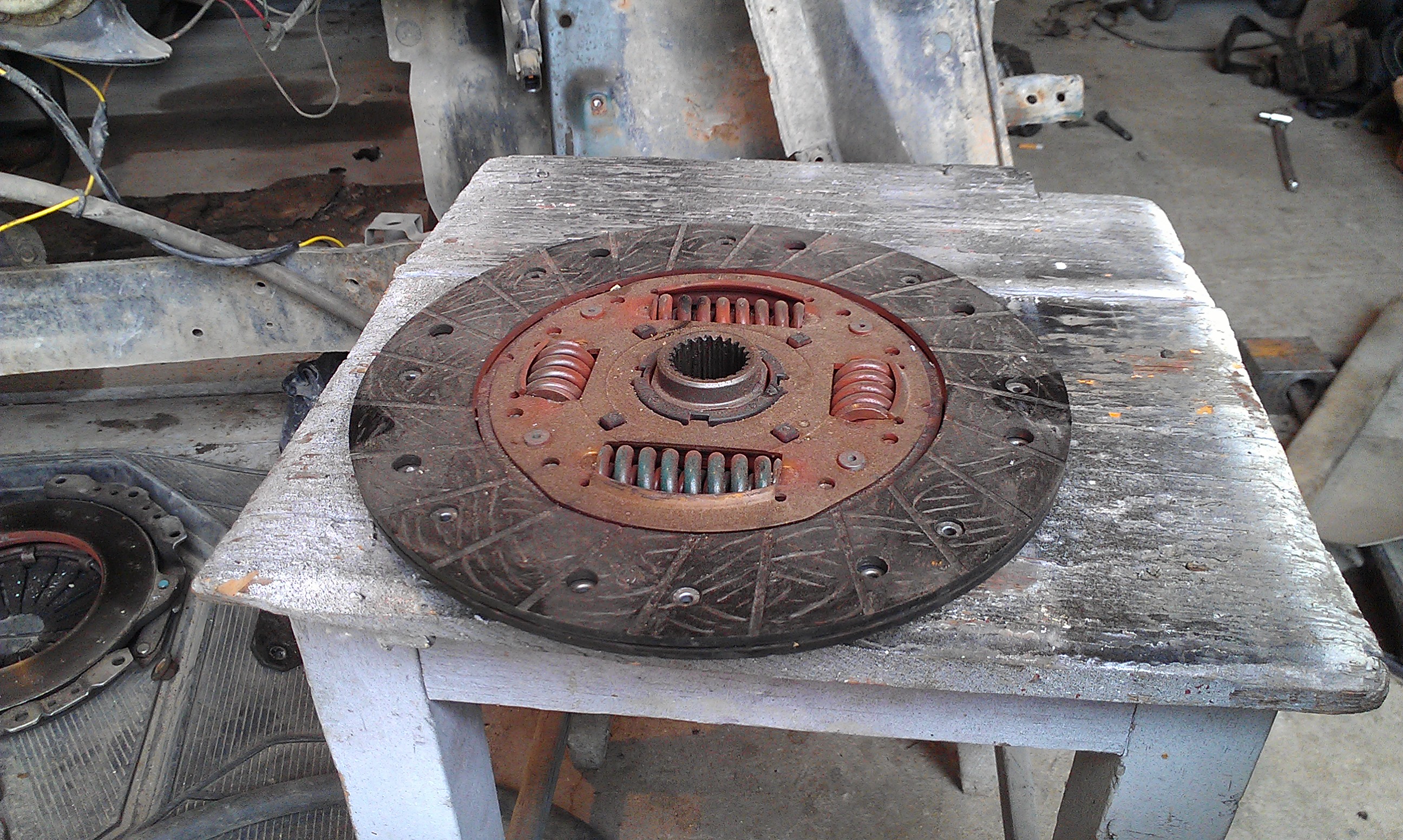

и еще вопрос к знатокам: какой стороной ставить диск сцепления к двигателю. когда снимал, повертел в руках и не запомнил

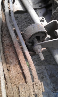

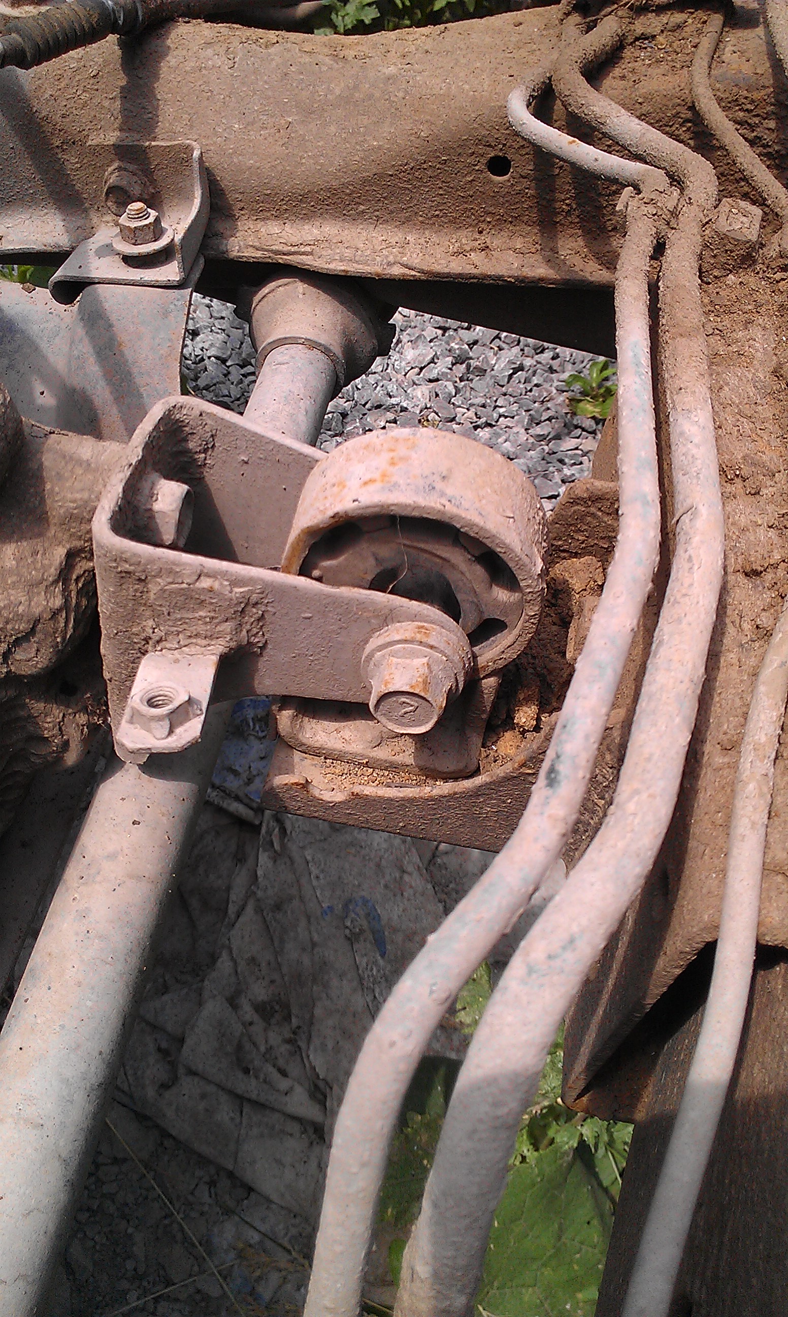

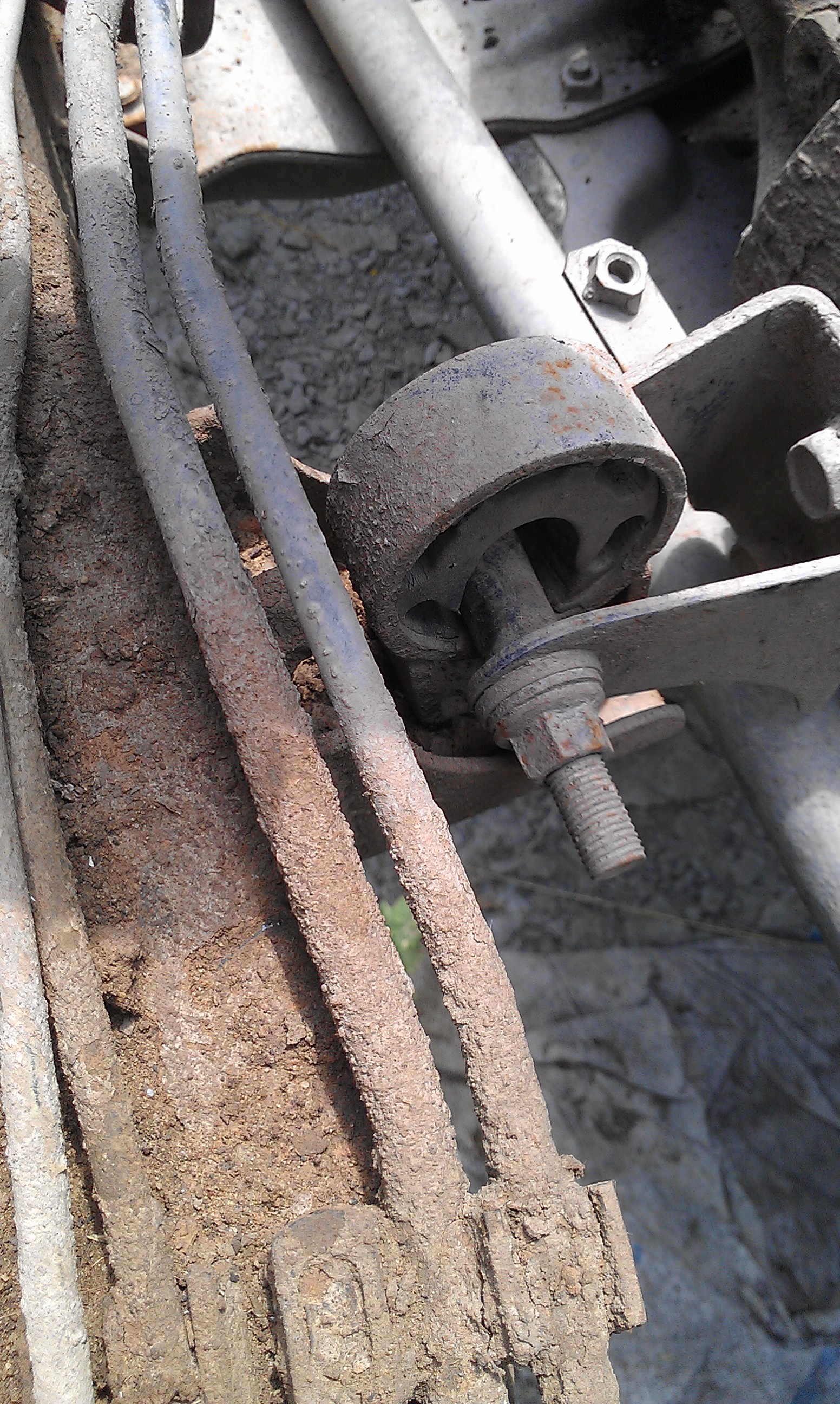

нормально-рабочее состояние)))brek1982 писал(а):как и обещал, фото моей подушки:
перевернул ее и пусть дальше катается))

посередине бобышкой к кпп фото номер "или так"brek1982 писал(а):и еще вопрос к знатокам: какой стороной ставить диск сцепления к двигателю. когда снимал, повертел в руках и не запомнил

Ой! Да это вообще замечательная подушка...Pteradaktel писал(а):нормально-рабочее состояние)))brek1982 писал(а):как и обещал, фото моей подушки:
как то так
У меня просто голый бублик внутри. Перевернуть, подсунуть туда обрезков шланга и кататься пока!
