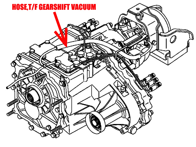

А кто мне подскажет, в чём заключается функция вот этого ваккумного шланжика? Куда он идёт под капотом? Как видно на картинке, под пузом одна его ветка идёт куда-то в корпус раздатки, а вторая - на актуатор. Я его летом с корпуса актуатора сдёрнул - он свободно дулся в обоих направлениях. А теперь вот меня терзают смутные сомнения...

Почему тогда на экзистовских схемах оно обозначено как "вакуумный шланг переключения передач T/F"?

А разве вакуум у нас что-то делает в раздатке?
По-моему вакуумная система только на муфте переднего моста, а в раздатке электрические актуаторы с шестерёнчатыми передачами.

Завтра полезу, посмотрю... куда этот шланчик ведёт. Но предположу сразу, что в во впускную сиситему, так как этим решается проблема появления влаги в коробке и раздаткеЗлыдня писал(а):Почему тогда на экзистовских схемах оно обозначено как "вакуумный шланг переключения передач T/F"?

странно. я вот совсем недавно менял свечки и мне запомнилось, что ко впуску напрямую идут всего лишь 2 шланжика:HiTEX писал(а):Завтра полезу, посмотрю... куда этот шланчик ведёт. Но предположу сразу, что в во впускную сиситему, так как этим решается проблема появления влаги в коробке и раздаткеЗлыдня писал(а):Почему тогда на экзистовских схемах оно обозначено как "вакуумный шланг переключения передач T/F"?
- вакуум регулятора давления в рампе
- вакуум муфты переднего моста

и 3 не "напрямую" (один из них к отсосу паров топлива приторочен) а вот ещё пара...

троица, которая прямо сверху около дросселя - это адсорбер и EGR.HiTEX писал(а):и 3 не "напрямую" (один из них к отсосу паров топлива приторочен) а вот ещё пара...
других трубок там просто нет.
на раздатке должен быть сапун, но мне кажется вряд ли бы его тянули куда-то под капот. скорее всего как обычно к ближайшему лонжерону.

1. вентиляция адсорбера
2. мембрана клапана EGR
3. клапан противодавления системы EGR
