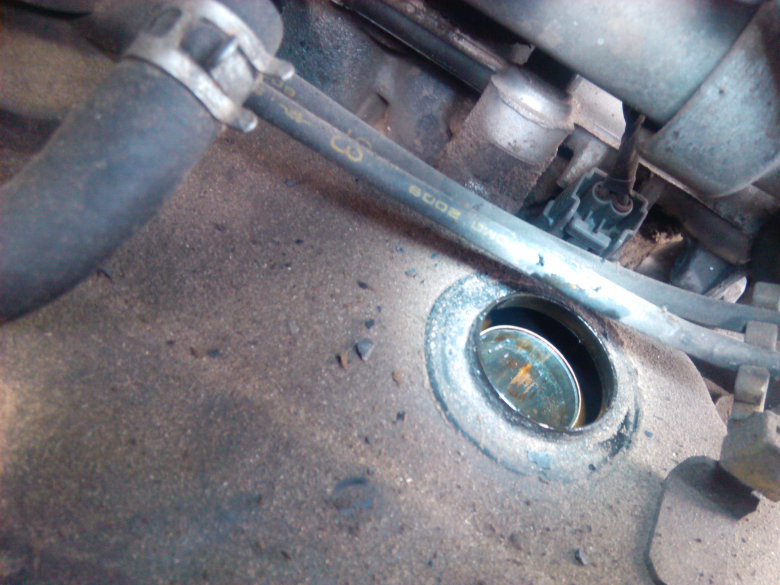

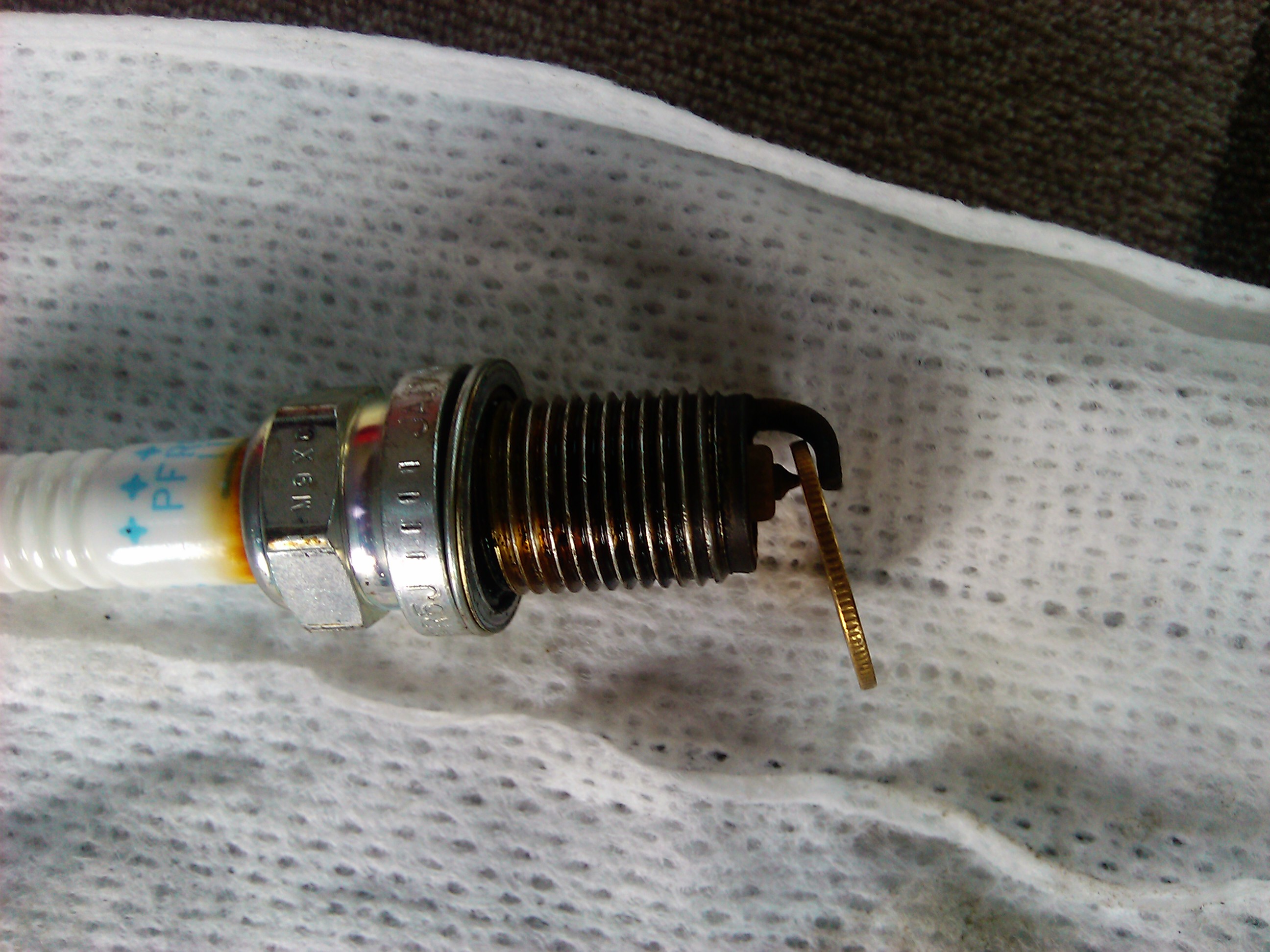

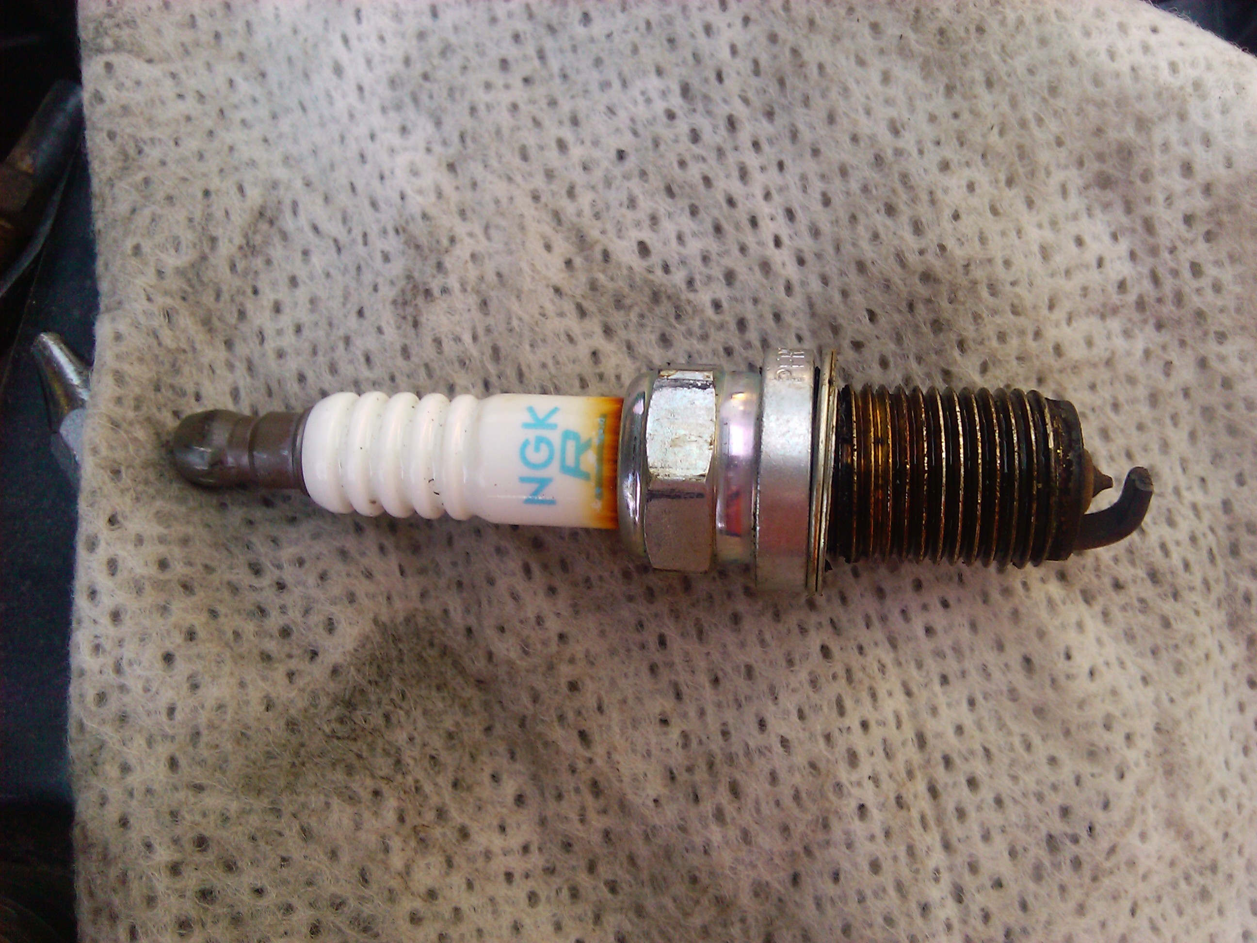

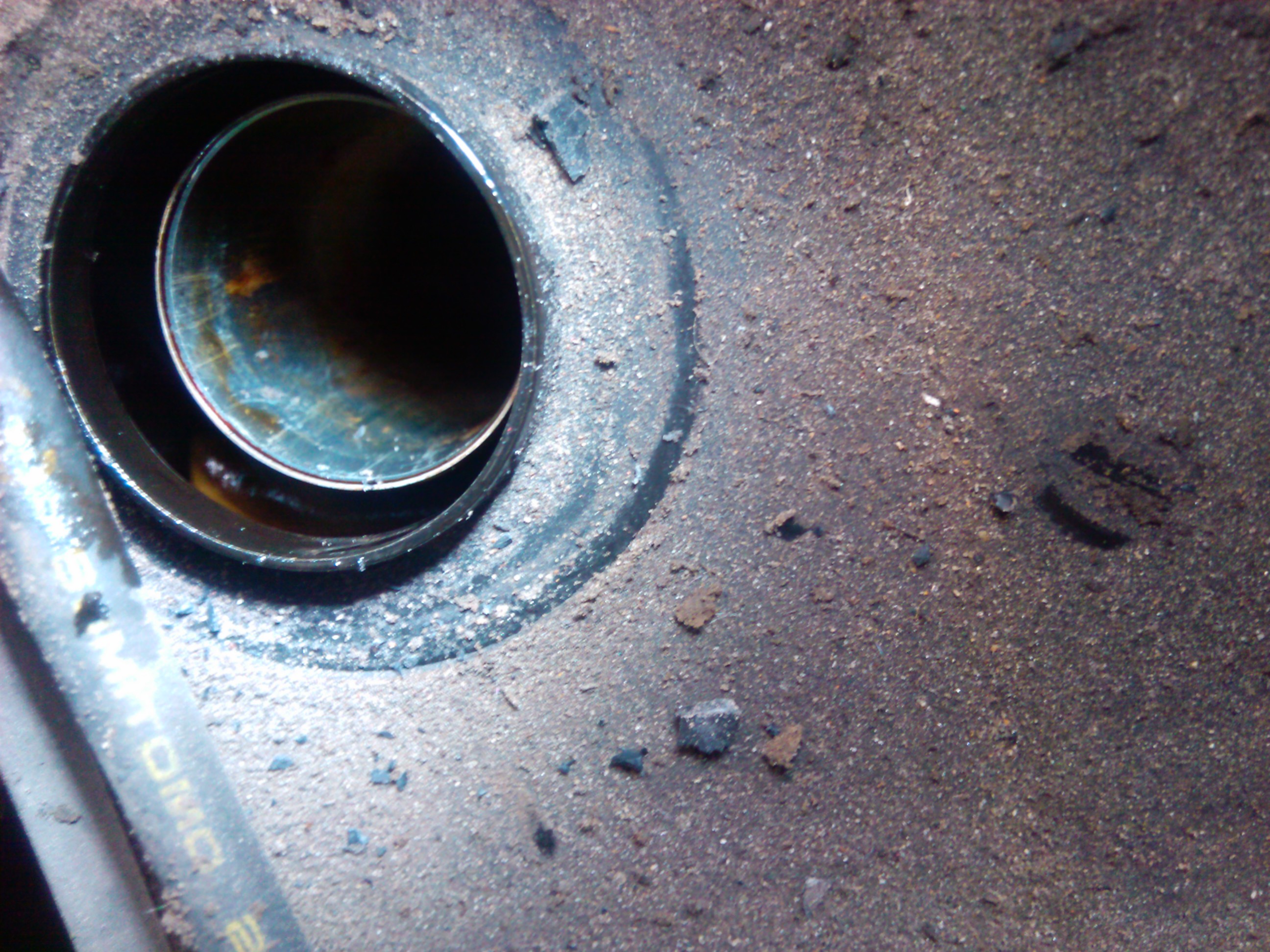

да видал я енту тему, вчерась посотрел двигатель и понял что смогу вытащить первую свечу дабы посотреть что с ними, вот чес слово руки бы оторвал тому жопорукому который все там делал, обнаружил что нет уплотнительных колец на свечных колодцах, свечи походу отходили тыщ 50 не меньше, проводам тоже кердык походу. поеду седня все покупать и устанавливать, плюсом прокладки крышек.

Пипец! Официалы обслуживали, голову даю на отсечение. :)

сегодня поменял свечи (кстати свечи стояли аж трех видов на машине, а уплотнителей свечных колодцев не было на всей правой стороне) свечи поставил денсо иридиевые, естественно поменял все уплотнители колодцев и прокладки крышек, снял форсунки и опять офигел, все корпуса на форсунках треснуты, все в ржавчине, из четырех отверстий для распыла максисмум видно две, к сожалению под рукой нечего не было кроме баллона клинера, как смог очистил их, но судя по всему предстоит замена, в итоге после сборки - двигатель завелся без проблем, поработал минут 10, после чего я начал его тестировать на разных оборотах и выскочили три ошибки р0300, р1605 и р0455, оставил двигатель еще на пять минут поработать в спокойном режиме, выключил, скинул ошибки и снова завел, все ошибок нет, двигатель не троит, завтра поеду тестеровать на дорогу.
