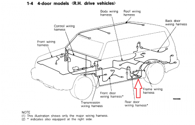

Тогда предлагаю смотреть как габариты со стопами и задними противотуманками связаны. Схему покурю, отпишусь.

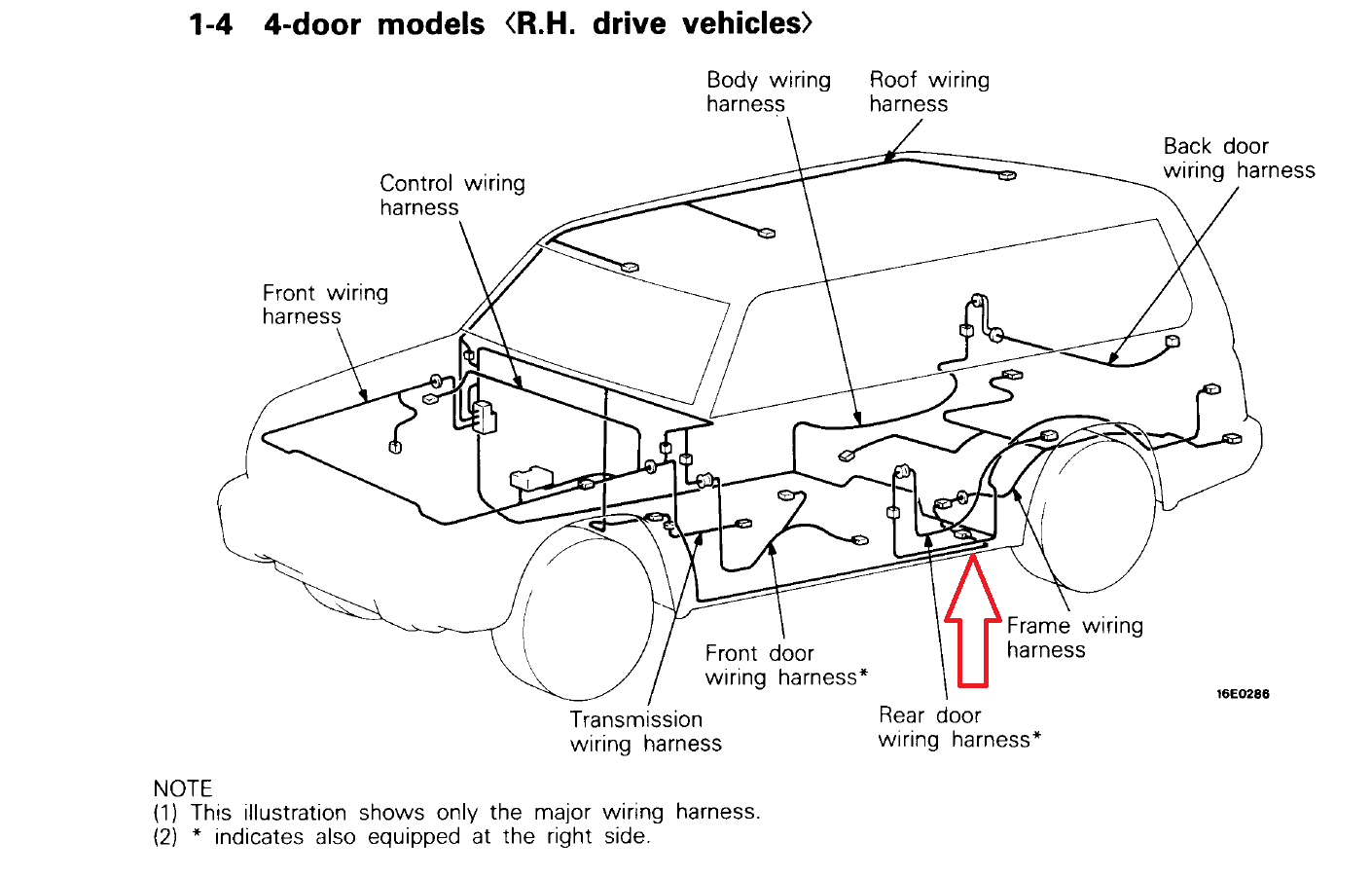

Пока я схему курю - посмотри нижний разъем под задним левым сиденьем (на схеме видно их все). Скорее всего там вода. Возможно поможет.лапай писал(а):и тишина...
Поменяю вопрос : где находятся разъёмы (папа-мама) от шлейфа к задним фонарям? Не хочется снимать весь ковёр на полу авто.

серёга, обязательно посмотрю, но только вечером, сейчас на работе, машина дома.Captain Sergio писал(а):Пока я схему курю - посмотри нижний разъем под задним левым сиденьем (на схеме видно их все). Скорее всего там вода. Возможно поможет.лапай писал(а):и тишина...

неисповедимы пути господни... Вчера решил вскрыть ковёр на полу авто и проинспектировать весь жгут проводов к задним фонарям. Однако свершилось чудо, стопы, габариты и прочее заработало без вмешательства из вне. Думаю, что жгуты всё таки просохли, что и дало положительный результат, всё хорошо, что хорошо кончается.

Я те сразу сказал - суши. Тему сам поправь. На первом сообщении нажми редактировать и добавь в название (решено). И больше не мой обивку крыши керхером. Для этогот сухая химчистка есть. Удачи!
