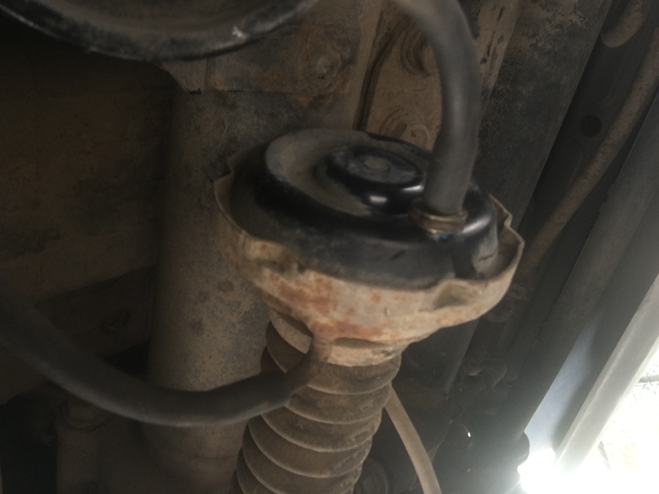

Всем привет! Освежу тему))
Тоже сломал этот злосчастный пластиковый штуцер.
Машина - Паджеро4. Дело было при замене масла без ямы, два раза успешно менял, а в этот раз рука соскочила и привет.
Новый на али сейчас 2000руб. Ехать ему из Китая 20-30 дней. Нашёл эту тему, вдохновлённый успехами форумчан решил починить сам. Подобрал подходящую латунную трубочку 5мм, укоротил, нарезал резьбу, накрутил пару шайб (подобие упора), на пластиковой крышке актуатора тоже нарезал пару витков. Намазал локтайтом (фиксатор резьбы) и вкрутил. Подсохло, надел шланг. Всё работает! Всем спасибо за внимание!

Тamerlan_77, молодец.
