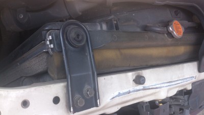

Всё же, зачем доводить до грани фола температурный режим, если установка поролона занимает 5-10 минут??! За то 100% горячий воздух из подкапотного пространства не будет втягиваться между радиаторами и КПД теплоотдачи у радиатора кондиционера возрастёт

Абсолютно согласен! Буду мострячить! А паролон не будет подвержен большим температурам? Ну типа там деформироваться? Хотя, по определению там не может быть более 100 градусовHiTEX писал(а):Всё же, зачем доводить до грани фола температурный режим, если установка поролона занимает 5-10 минут??! За то 100% горячий воздух из подкапотного пространства не будет втягиваться между радиаторами и КПД теплоотдачи у радиатора кондиционера возрастёт

Третий год стоит. Не выпадает (даже не приклеен) просто так впихнут. У самого температура вверх ползла без движения, теперь стрелка как вкопанная

Вчера вечером проделал эту операцию с поролоном, проложил по ВСЕМУ периметру. Даже звук дутья изменился у мотора, у решетки радиатора звук как у пылесоса
Сегодня вечерком поеду, заправлю кондиционер...

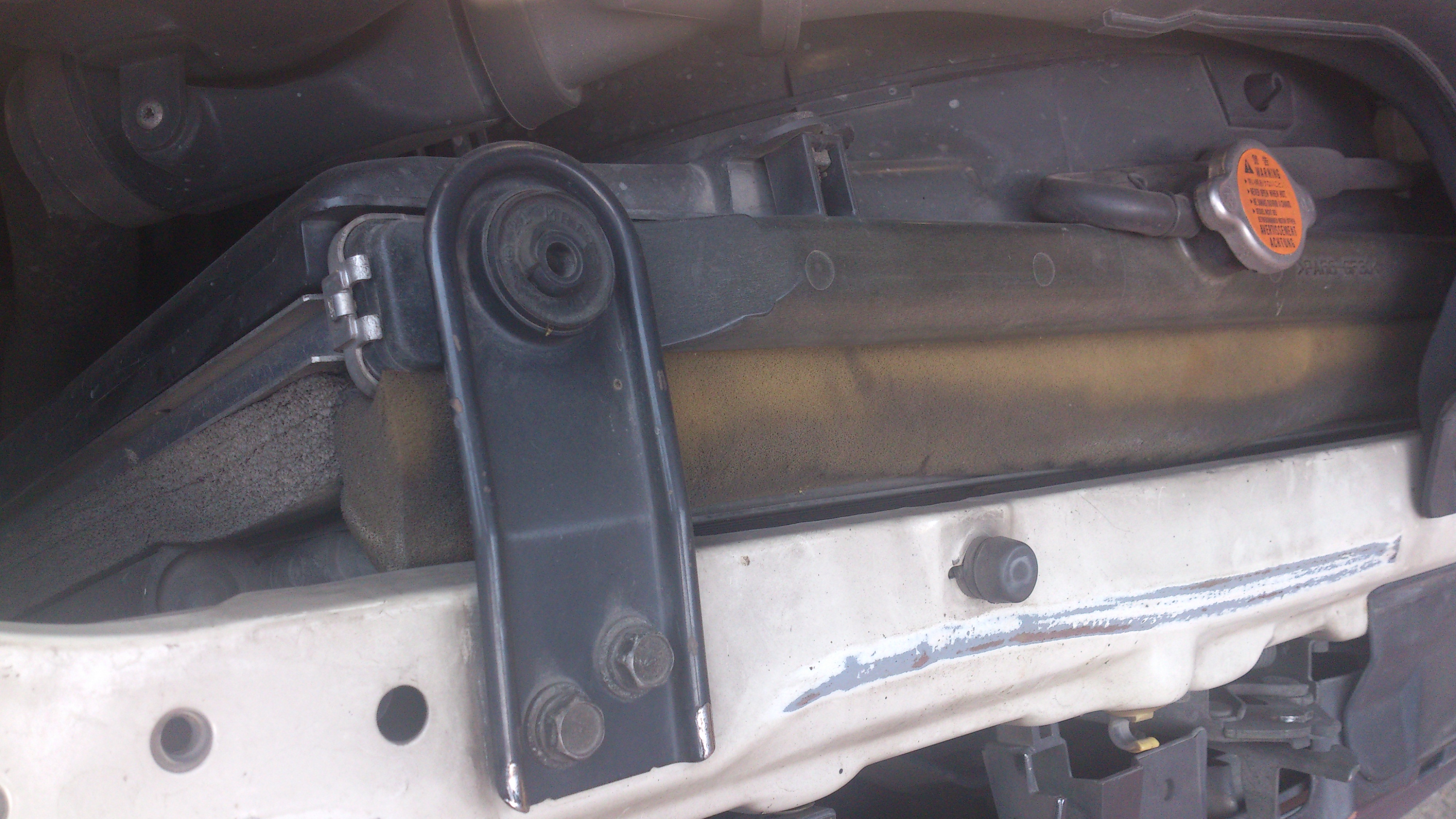

Огромное спасибо ХАЙТЕКСУ !!! За фотку паралонового уплотнителя... Сделал так же и ВСЕ !!! Стоит на холостых.. на солнце +37 и пофиг, кондюк работает , температура не колышится !!!
Все же японцы продуманные... система должна быть как с завода, чистые радиаторы и все уплотнители... и не страшна нам жара

Разговор идёт про стояние в пробках. Как ты думаешь, откуда легче будет сосаться воздуху, через радиатор кондея (с улицы) или через 3-5 сантимеровые щели (из подкапотного пространства)? Когда есть движение и набегание потока воздуха, то да, отсутствие уплотнителей мало заметно, а при стоянии , температура подлетает с 87-89 градусов до 98-103. (у нас же мультитроникс! и всё это отслеживалось)

Ну ответ то очевиден. Грязность радиатора кондиционера (не путать с забитостью) Соты там мелкие, грязная вода с луж испаряясь оставляет плёночку землицы и раз за разом уменьшает просвет в ячейках. Лечится промывкой и последующей продувкой сжатым воздухом. Не путать с керхером (а то все пластинки позагибает)

Кстати сказать, вчера ехал с кондеем, на улице +30, две получасовых пробки миновал... НЕ ГРЕЕТСЯ!!!
И последним было именно прокладочки из паролона между радиаторами по периметру!!!
