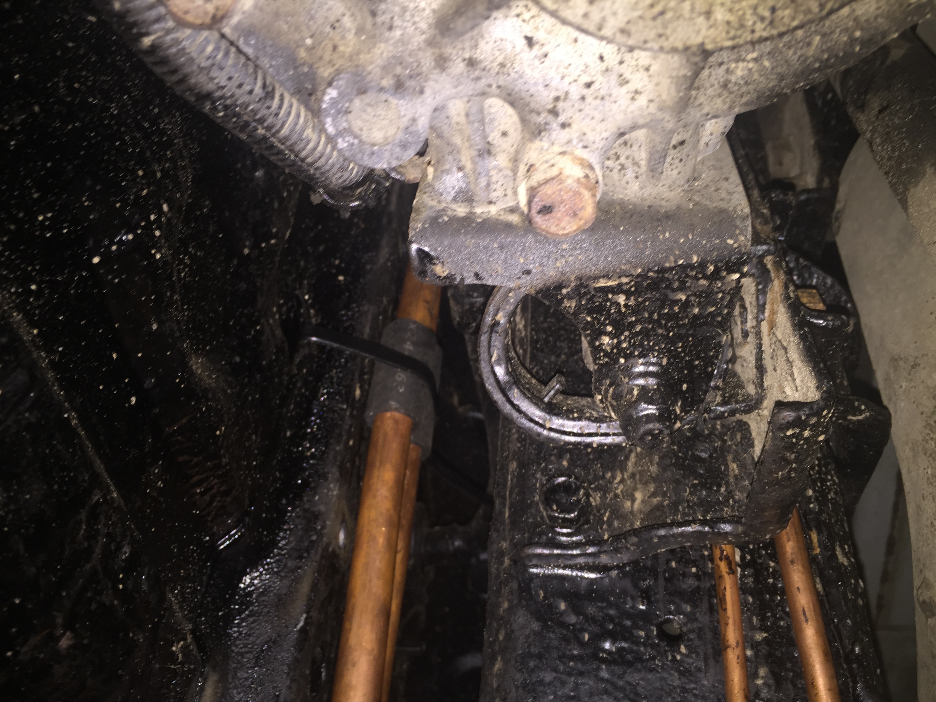

Все трубы заменил на медь.
Все кинул медью 12.
Все кинул медью 12.

супер. на века. но, как я уже говорил, трубки на 2 с лишним тыра, нет специнструмента развальцевать утолщения на концах, и гнуть тяжело под брюхом по месту, особенно под 90....
