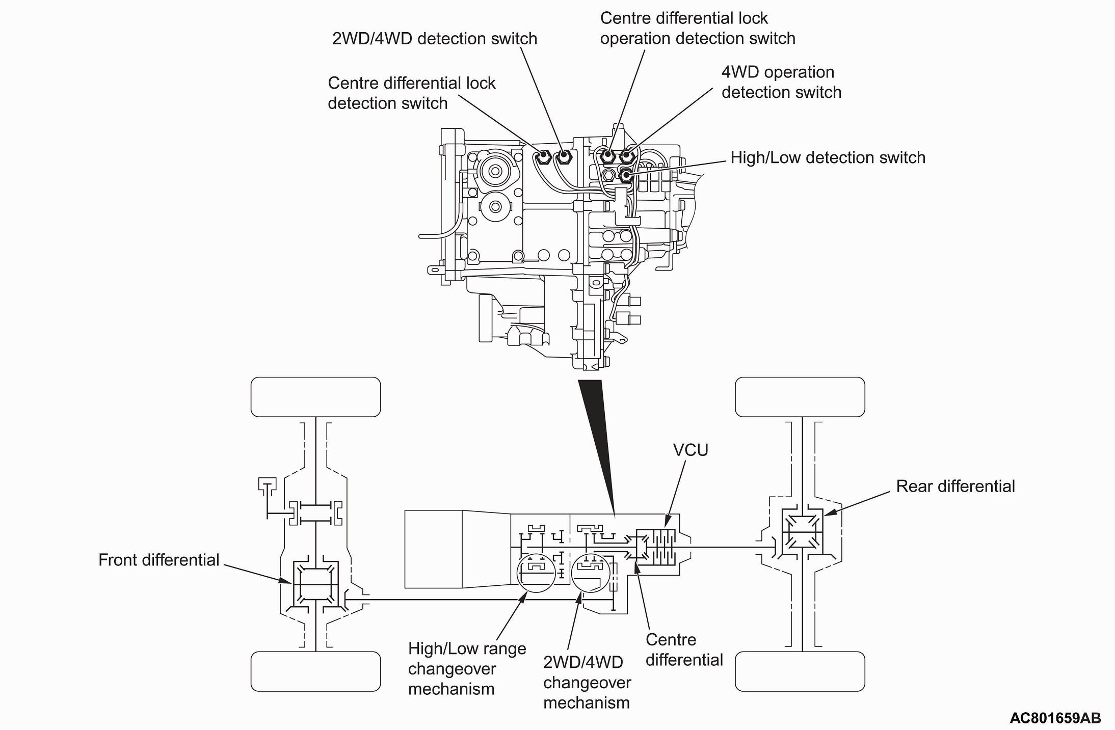

Napic писал(а):
SNOOPER писал(а): Да и не понятно откуда вдруг взялась блокировка в режиме 2Н. Там по определению дифф не работает, так как на передний кардан никаким боком ничего не передаётся, и момент идёт мимо диффа.
Убедил, я согласен, что в режиме 2H момент идет мимо дифа и он не работает. Был не прав про никуда не уехать в этом режиме без блокировки центрального :) . Но центральный дифференциал блокируется именно в режиме 2Н и об этом прямо говорится в мануале из-за.... вероятно вискомуфты... наверное чтобы не вышла из строя по причине перегрева из-за разности вращений карданов.
Нет, все-таки без блокировки центрального дифференциала, в режиме 2Н, машина ни куда не уедет. Посмотрел еще раз сервисмануал - по рисунку предельно ясно, что задний мост связан с мотором ТОЛЬКО через центральный дифференциал, соответственно, чтобы в режиме 2Н задний мост получал момент, необходимо этот самый дифференциал заблокировать.
Вот так.

Re: Удар в трансмиссии.
Napic писал(а):
Вот так.
А вот теперь скажи как ведёт себя муфта на этой картинке?
Уже не интересно

SNOOPER писал(а):
Napic писал(а):
Вот так.
Уже не интересно
Муфта блокирует разблокированный дифференциал при разности вращений. Блокированный диф эту разность не дает.
Не, интересно откуда все таки был удар у топикстартера. Его причина. Как мне видится, что диф на заднем приводе был блокирован (конструктивно), потом включили полный, но вилка не дошла до своего датчика включения полного привода и временно был полный привод с заблокированном дифом , потом пошел поворот и возникла разность, а тут еще и газку поддали. Удар был из-за проскальзывания заднего правого колеса при его повороте направо.
