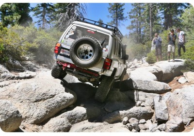

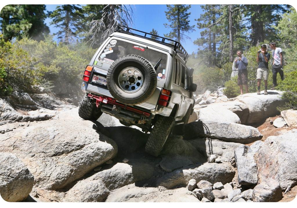

Блин мужики почитайте ссылки снупера!!! И еще раз посмотри на фото, и обрати внимание на задний мост :-O!!! Стабилизатор выровнял бы кузов и он бы опракинулся.
Стабилизатор поперечной устойчивости ухудшает проходимость внедорожников. При движении по бездорожью стабилизатор может привести к вывешиванию колеса и потере его контакта с дорогой. Борются с данной проблемой несколькими способами.

Не, не опрокинулась бы! А вот склонность к диагональному вывешиванию была бы выше.GeWork писал(а):Блин мужики почитайте ссылки снупера!!! И еще раз посмотри на фото, и обрати внимание на задний мост :-O!!! Стабилизатор выровнял бы кузов и он бы опракинулся.
На данном фото до кувыркнулся очень далеко, стаб не перевернет машину никогда, скорее оторвет его вырвет крепление... и то на выходе колеса... Потому как полностью утопленное колесо в нишу не даст такого момента кузову на выравнивание - как упор(отбойник) моста.. вот что реально может накренить кузов на дагоналке... Посмотри тест драйвы внедорожников... подвеска работает во весь ход и кузов не кренит стабом... http://www.youtube.com/watch?v=utdXO3g50FAGeWork писал(а):Блин мужики почитайте ссылки снупера!!! И еще раз посмотри на фото, и обрати внимание на задний мост :-O!!! Стабилизатор выровнял бы кузов и он бы опракинулся.
