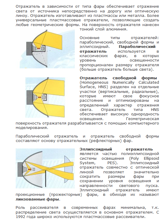

Однозначно. Как и в случае замены галогенки птф на ксенон.
Нормальные разъяснения по освещению, но
речь о штатном свете, не о колхозе http://5koleso.ru/articles/ga/svetloe-0 или http://www.kolesa.ru/article/fary-blizh ... 2014-12-12
И немного про отражатель:
