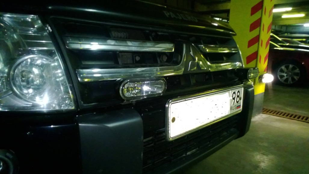

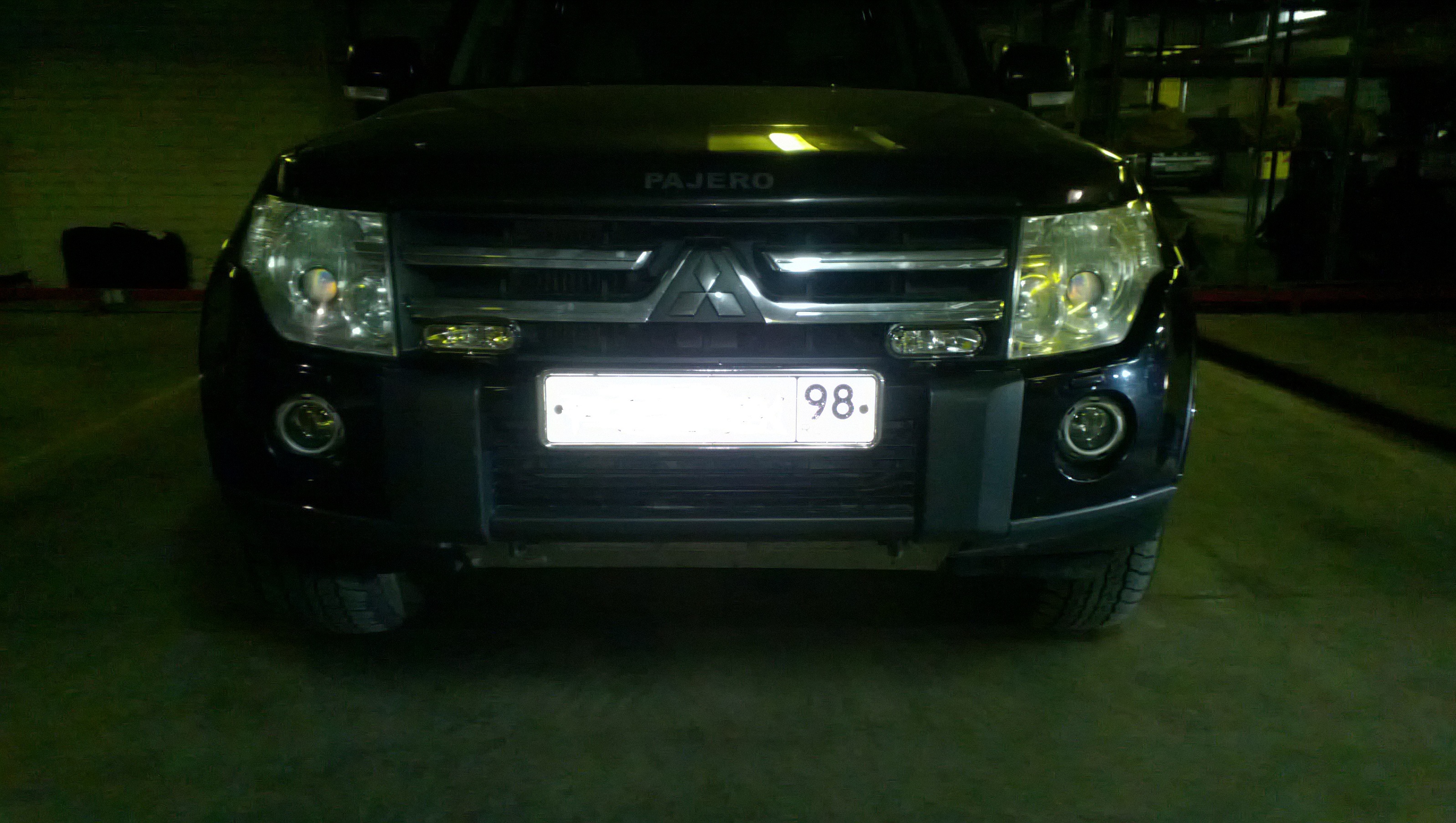

Всё исправно, благодаря Александру. Причина была в бензонасосе.
Ну и как утешительный приз - дополнительный дальний свет.
