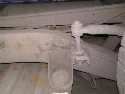

- УЖОС! она ездила? В Питере слышал про машину у которой небыло низа рамы - её отказывались поднимать на подъёмник.... Касательно отверстий в задней арке - сразу после покупки заткнул их (с трудом) резинками от жигулей... Предварительно промыл и проантикорил.Вот ЭТО ослабляет конструкцию...
- перед антикором поверхность должна быть сухой и чистой. После - необходимо минимизировать контакт с солёной водой. на страшном фото разрушения как раз в месте напряжения металла, всё же очкую я там сверлить... Так что вопрос открыт - где и каким диаметром.... Буду рад доп. мнениям...Думаю, что нет ничего лучше чем антикоррозийная обработка внутренностей рамы.

Мне интересно, как Вы решили, что это именно место напряжения металла, я про фото говорю!?Pol@ATOM писал(а):- УЖОС! она ездила? В Питере слышал про машину у которой небыло низа рамы - её отказывались поднимать на подъёмник.... Касательно отверстий в задней арке - сразу после покупки заткнул их (с трудом) резинками от жигулей... Предварительно промыл и проантикорил.Вот ЭТО ослабляет конструкцию...- перед антикором поверхность должна быть сухой и чистой. После - необходимо минимизировать контакт с солёной водой. на страшном фото разрушения как раз в месте напряжения металла, всё же очкую я там сверлить... Так что вопрос открыт - где и каким диаметром.... Буду рад доп. мнениям...Думаю, что нет ничего лучше чем антикоррозийная обработка внутренностей рамы.
А по Вашему мнению, где её сверлить нужно?

Я исходил из объёма разрушений.... При прочих равных нагруженный металл гниёт быстрее, проверено....

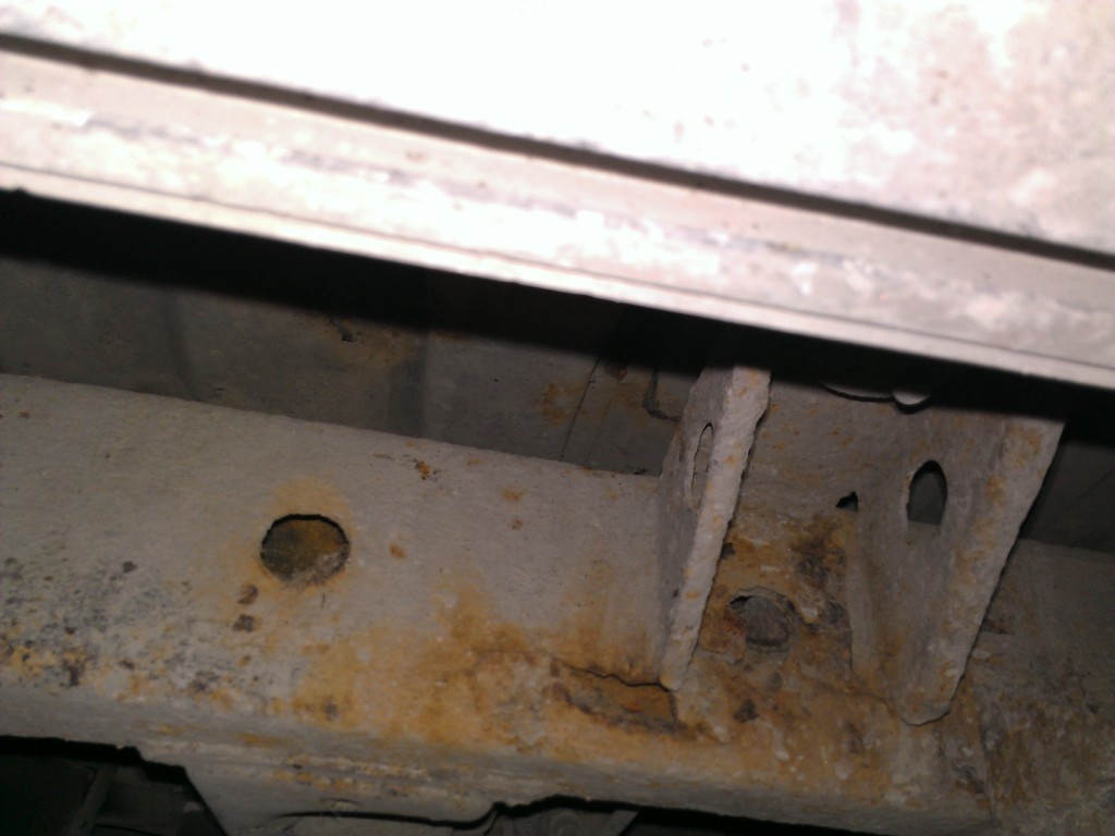

Я где-то писал уже, что если состояние рамы позволяет, то сделать дырку под сгибом перед задней аркой по-больше - где нить 15-20 мм, и вокруг неё снаружи сделать бандаж в виде кольца, т.е. вварить большую шайбу, которая и возьмёт нагрузку. Этого будет достаточно, т.к. на скорости дырки, которые находятся ближе к переду будут засасывать поток воздуха, а дырка с шайбой будут наоборот работать как эжектор, т.е. высасывать из рамы наружу. Вместе с воздухом и грязь будет перемещаться.

обязательно сверлить, 10-12мм не меньше,будет слив воды и дополнительная вентиляция.Сейчас жалею что этого не сделал сразу как приобрел автомобиль. Рама начала гнить в тех местах, что на фото, наложил дублировку, но корозия пошла дальше,вся задняя часть рамы. Зимой буду менять раму,сразу все сделаю.Pol@ATOM писал(а):Комрады, много думаю об организации сливных отверстий в раме.... Всё же надо видимо сверлить, хоть и рука не поднимается.... Кто что умного и конкретного скажет? Остаётся два вопроса - в каких местах сверлить и каким диаметром? Пока мне видится 2 отверстия с каждой стороны... Если есть опыт - будет оч интересно узнать отзывы... И чем руководствовались конструкторы, когда сделали кучу дыр в боковинах и ни одной вменяемой дыры снизу?

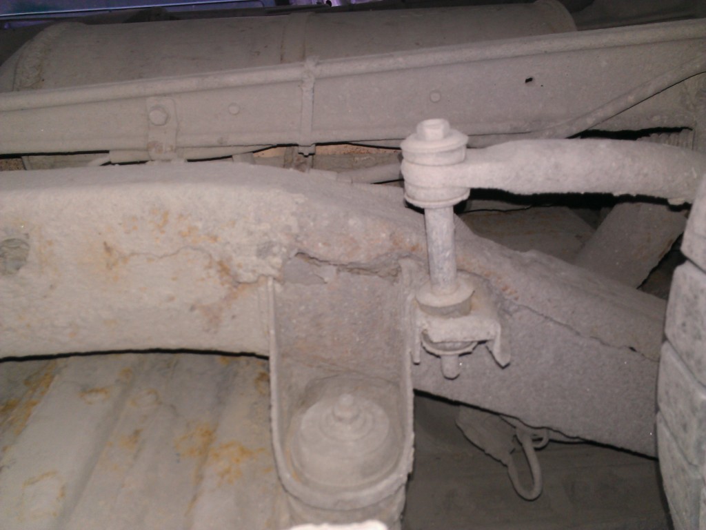

Я помимо того, что "планирую пескоструить днище" (см. одноименный топик), буду так же обрабатывать и раму.
Думаю по раме так:
1. сначала (пока есть большие дыры для доступа внутрь которые надо еще больше вырезать) максимально вымыть грязь,
2. найти эндоскоп (кажись он так называется) и заглянуть внутрь. пример: http://www.radioterminal.ru/catalog/datch/element.php?ID=52835
3. Если надо то вырезать еще несколько "лючков" в нижней части чтоб и смотреть и грязь сливать было удобнее.
4. Затем изготовить новые "лючки" с отверстиями усиленными как предлагалось выше и вварить их в раму. Если их не надо будет вырезать (хватит "естественных"), то просто усилю отверстия сделанные так же в трех местах внизу рамы (думаю делать не меньше 12 мм).
6. Заварить прогнившие места и боковые отверстия рамы.
7. пескоструить и грунтовать\антикорить раму снаружи (насколько это возможно без снятия кузова).
7. и в конце самое главное, это обработка внутренней полости рамы хорошим мовилем под давлением. (это пока не думал где делать. самому или на СТО)

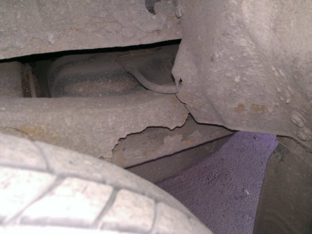

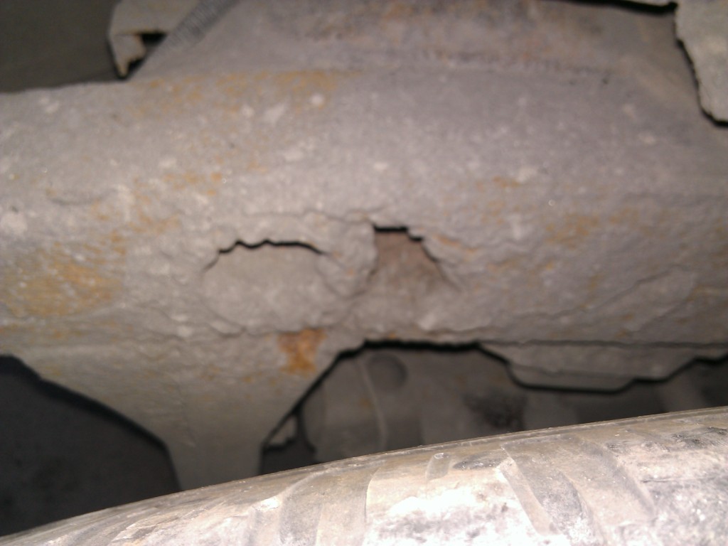

Suhoi да у вас батенька от 3 опоры в зад просто ж....а.Малой кровью не отделаться,проверено на себе и состояние было лучше,а молоточком тюк и приехали.Там больше слоистой ржавчины,чем грязи и выколупыпать придётся механически.Но у меня была другая задача.

Suhoi, Это ты не у меня случайно тайком раму фотографировал? Хотя, пожалуй, нет. У меня дыр поболе, и поперечная труба крепления костыля лопнула. Хочу на следующей неделе остановить машину, отрезать заднюю часть рамы, отреставрировать и поставить на место. Попытаюсь сфотографировать и описать процесс.

как кузов? Кузов тоже пипецVitaliy666 писал(а):Мдя...пипец с рамой-то((( а кузов как?

что за задача еще может быть в таком случае, flaimer, если только замена рамы?flamer писал(а):.... была другая задача.
Да ксатате о замене рамы, клубни, кто знает делают еще новые или только разборка поможет?
