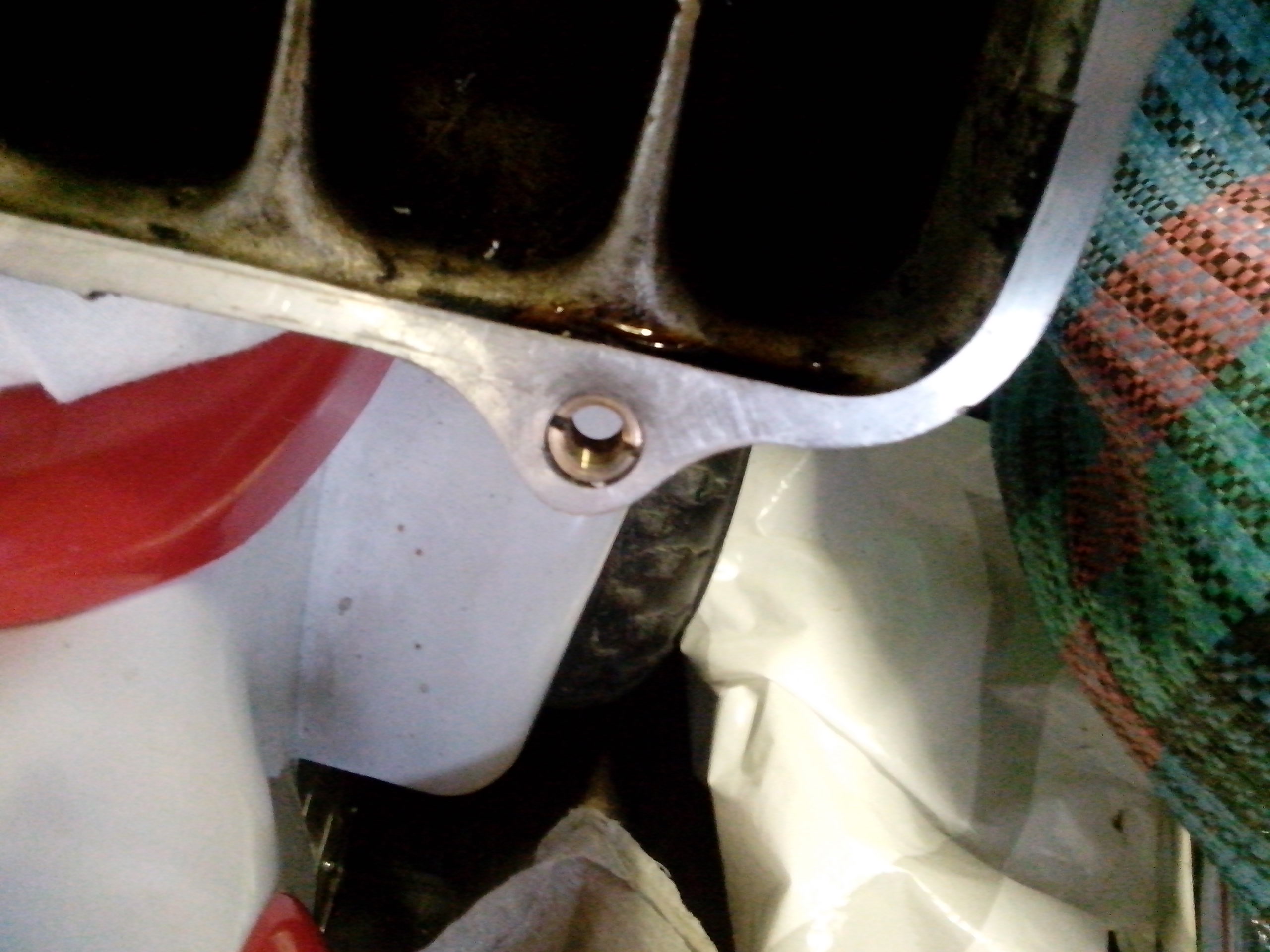

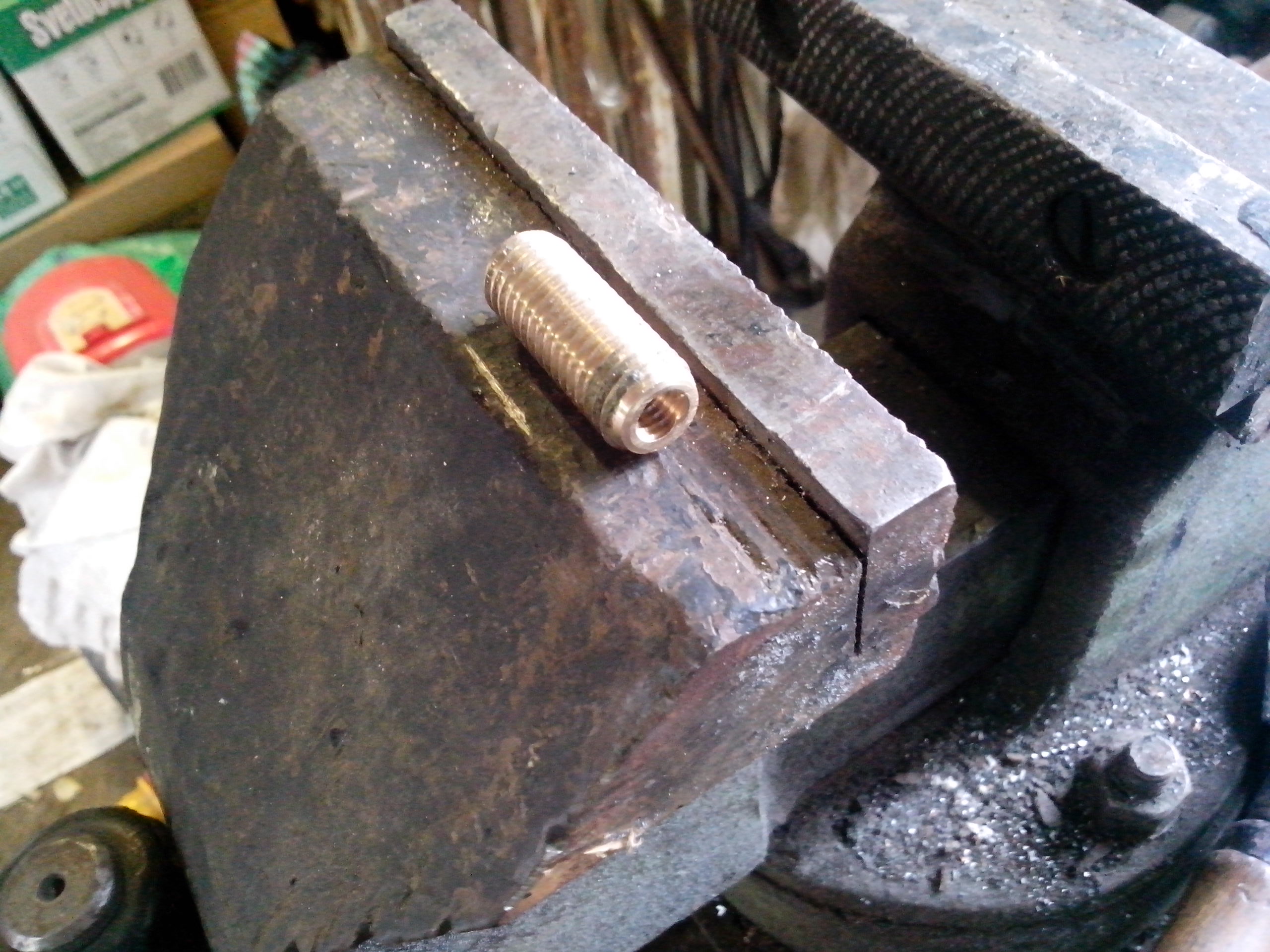

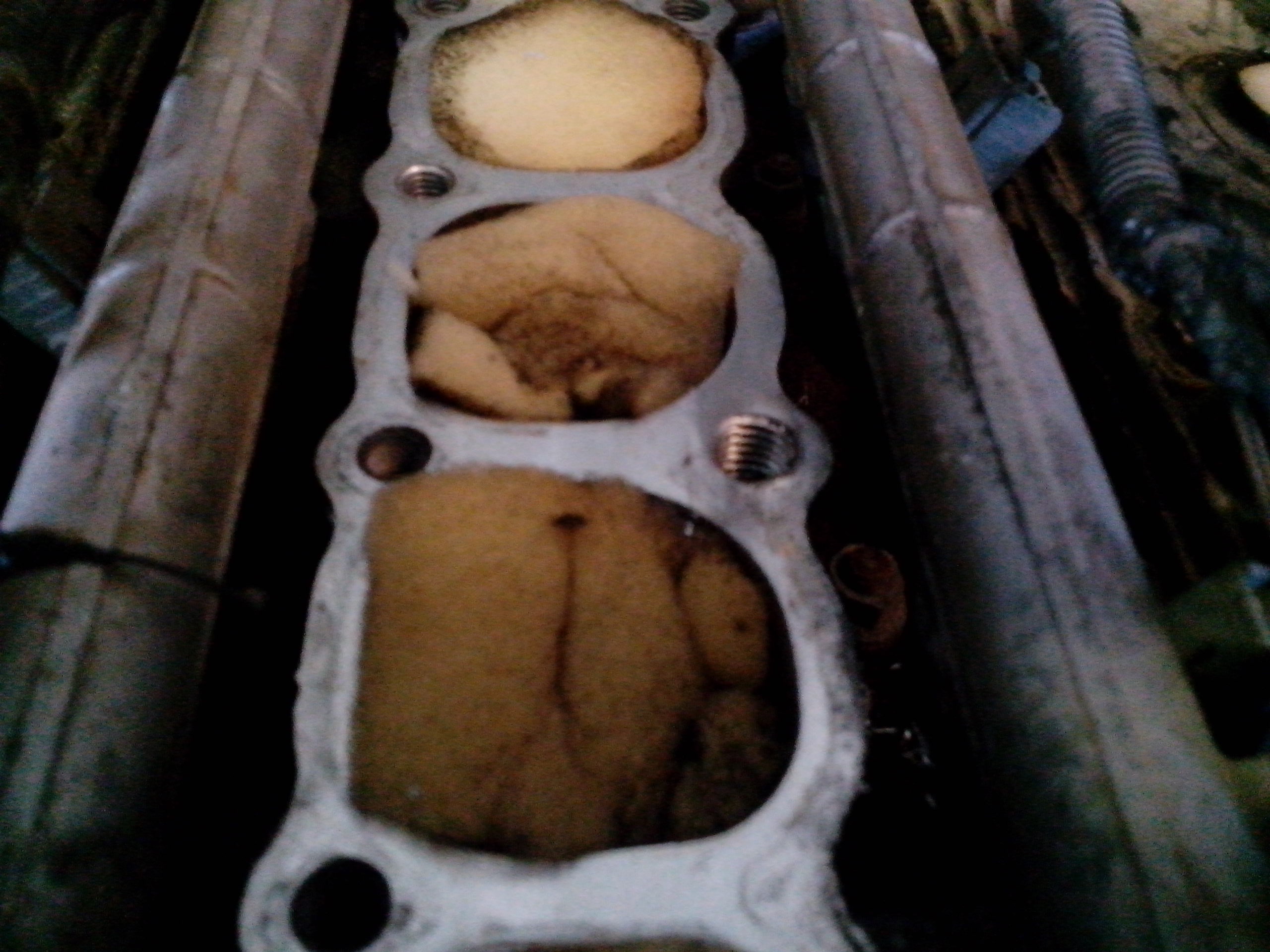

Ремонтные шпильки не лучший вариант, т.к. последующий съем коллектора становится затруднительным, я решил эту проблему следующим образом (ввертыш внешний М12, внутренний М8, благо толщина стенки позволяет):

В таких случаях помогает Loctite для востановления резьбового соединения, это промышленные клеи, герметики, востановители и т.д. Занимаемся ремонтом спец. техники и пользуемся ими уже несколько лет. Вещь действительно хорошая. Ну или втулить, рассверливать не всегда хорошо.
