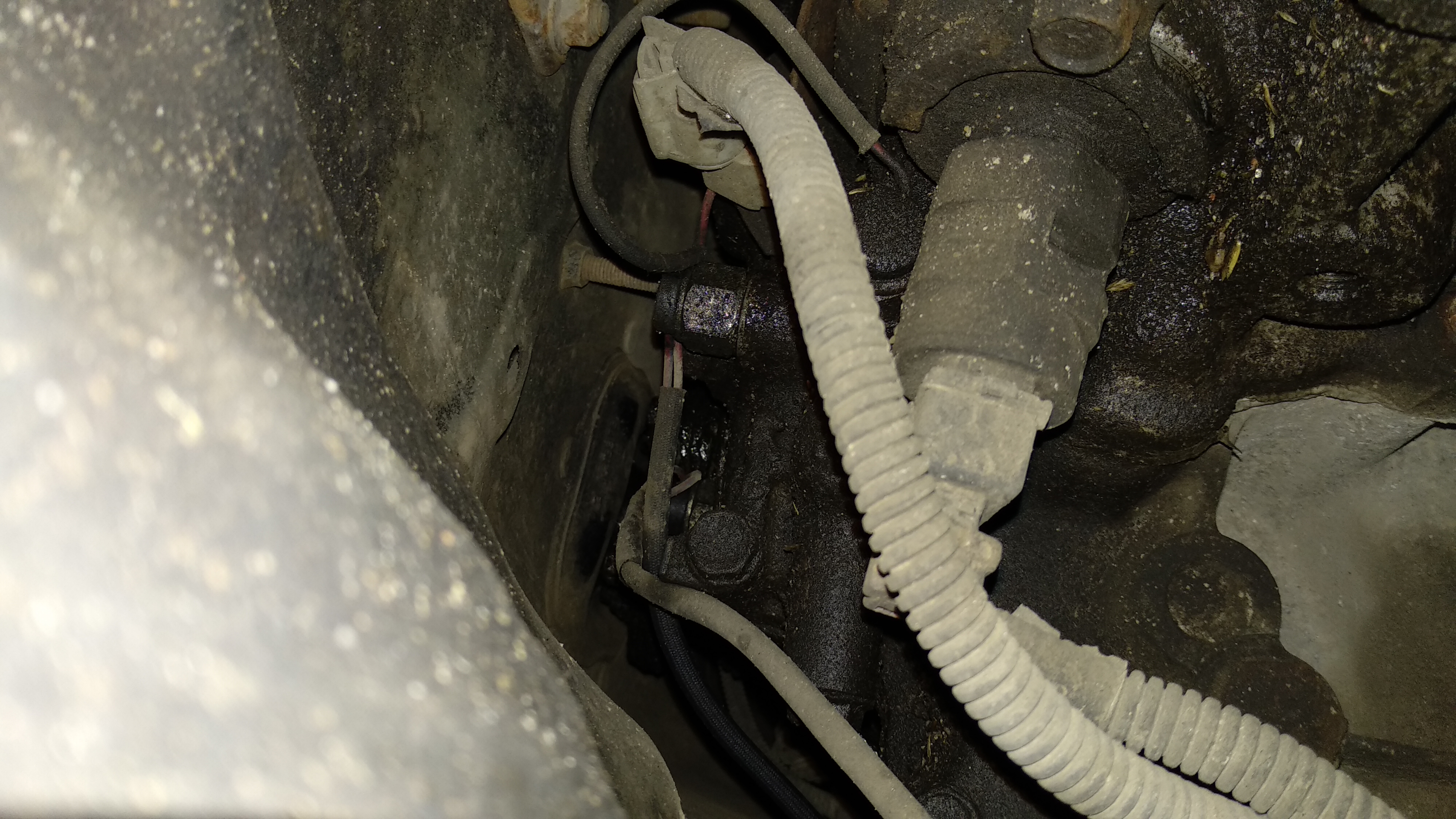

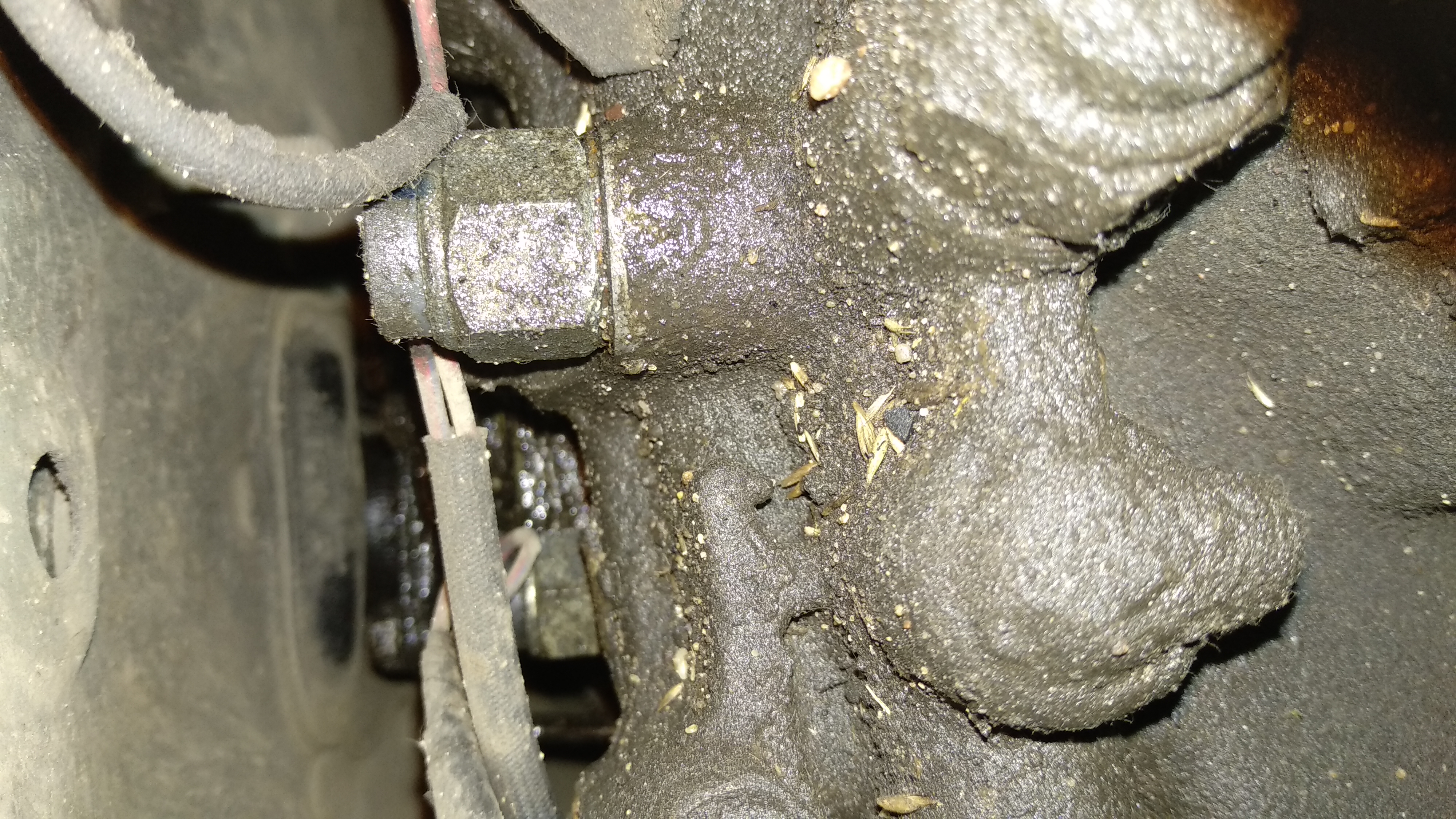

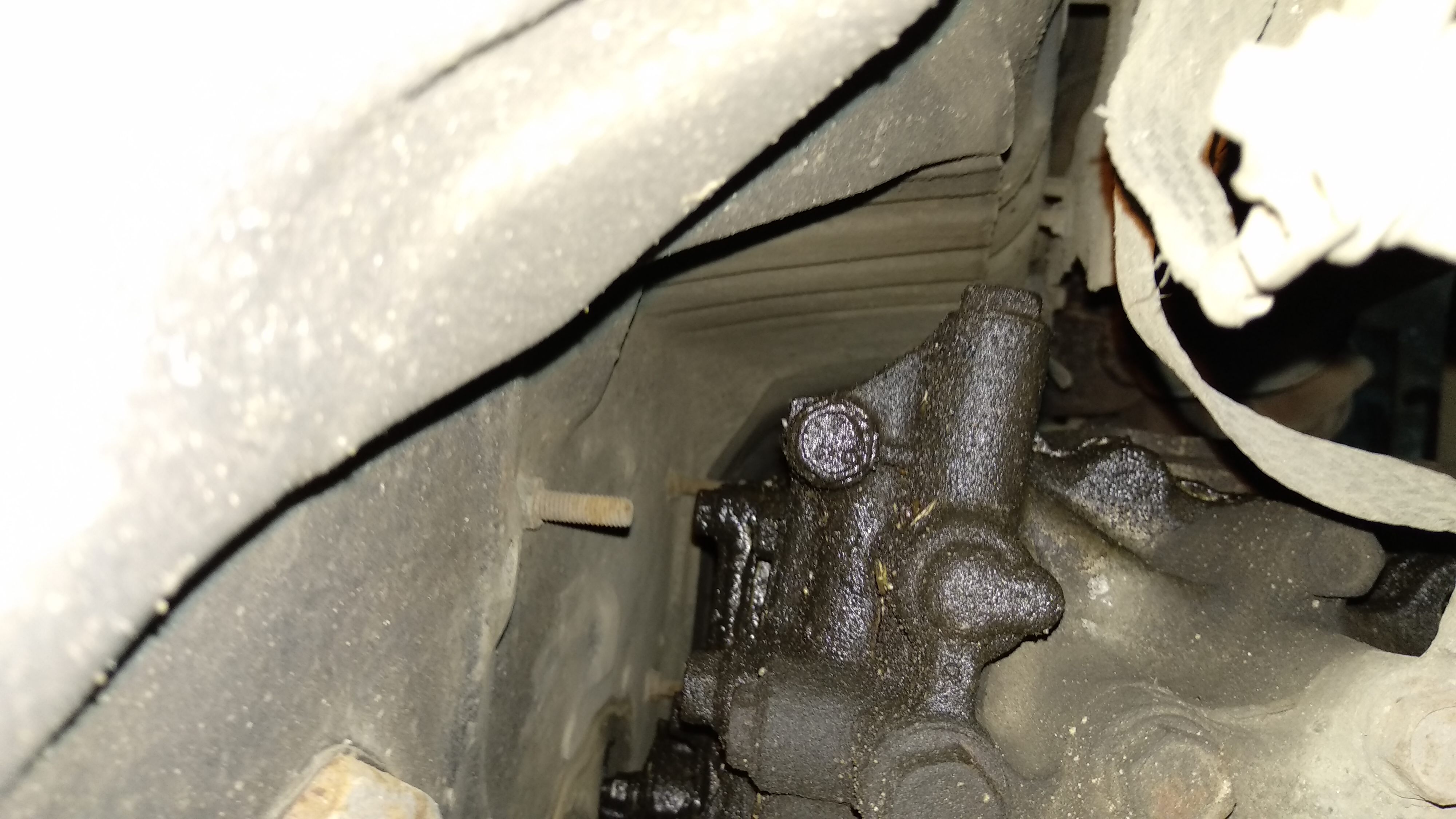

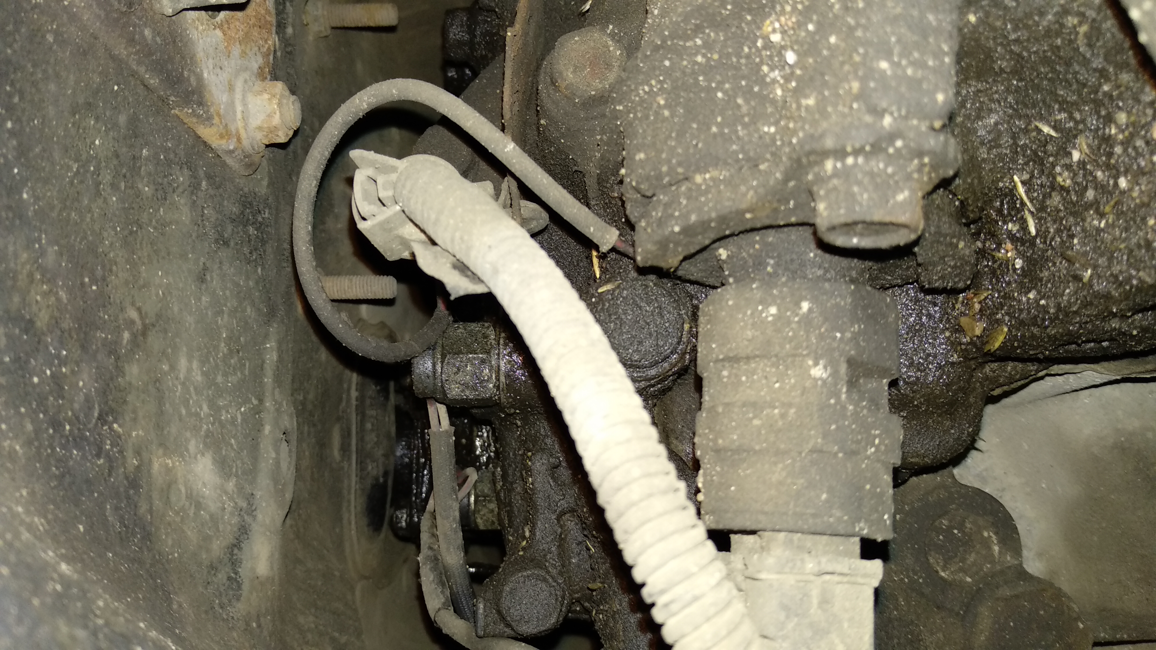

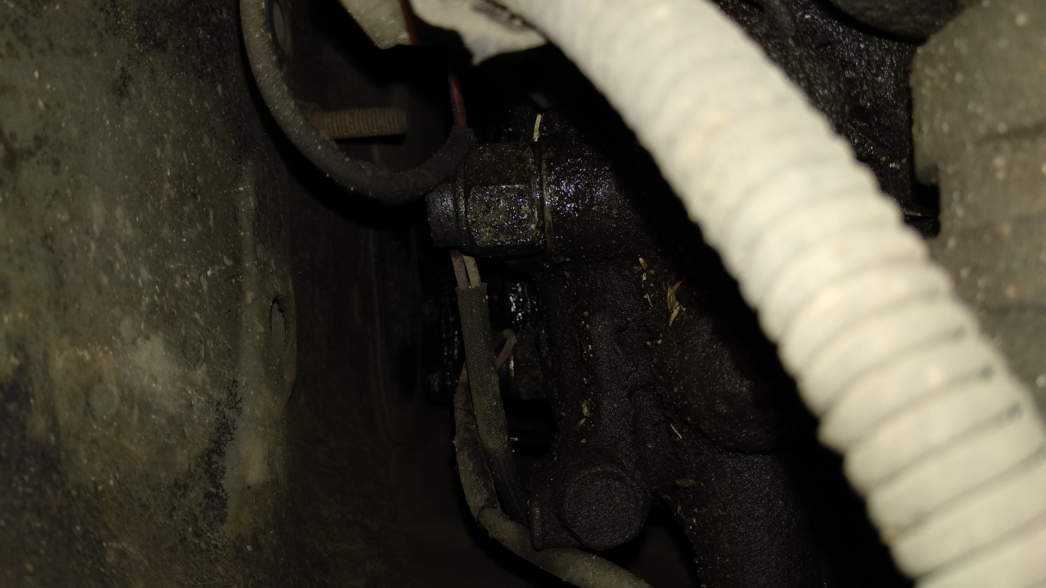

Погадайте по фотографии
Сообщение Oko »
И снова просьба позолотить ручку. Меняли глушак, заметил сверху на раздатке. Фото сзади по ходу движения. Вниз не капает, уровень на 0.5 см ниже заливного. UPD Какого-то хрена фотки при прикреплении повернулись налево на 90 гр. :]:-O: Смотреть задумчиво склонив голову ::-D:
Неестественное поведение - вот главное отличие человека от животного.
Patrik84
Сообщения: 332
Зарегистрирован: 26 окт 2016, 13:03
Откуда: Лыткарино
Поблагодарили: 32 раза
Сообщение Patrik84 »
Кожух рычага раздатки отклеился. Разбирай из салона и смотри че там как
