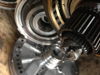

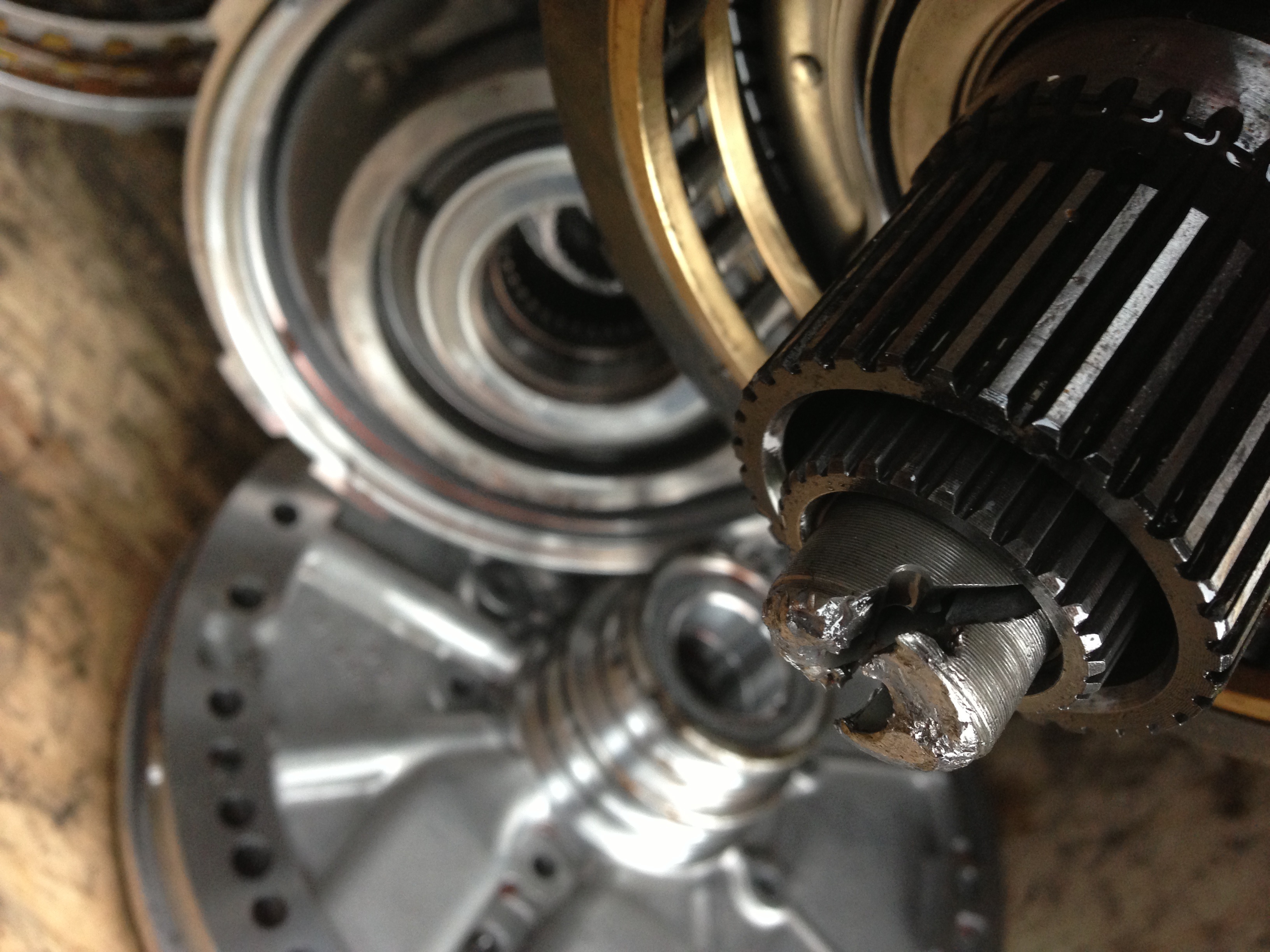

Darindor писал(а):
ZILLA писал(а):Darindor, однако. Ну замените вал и покатаетесь пока. А металл - кавно в этих акпп.
Тот вал, горя там наделал, ищу теперь новый Акпп, ремонта на 2.5$ нащитали мне
По разборкам в Украине 3-их Паджей сайчас как дерьма. Могу ошибаться, но вроде мелькала цифра 900 бакинских... Зайди в ria, забей разборки и будет счастье....

Piligriм писал(а):
Обзвонил я очень много различных разборок, потратил более трех часов на все это дело, нашол только одну Акпп, цена 1400$, решил что проще поехать в Польшу и там купить за 400$ туже коробку!
Darindor
Сообщения: 12
Зарегистрирован: 12 июл 2013, 09:50
Двигатель:: Gls бензин
Мой автомобиль(и):: Pajero wagon
Откуда: Киев
Re: Проблемы с Акпп! Еду только задом!
Сообщение Darindor »
Вот еще один ракурс!
