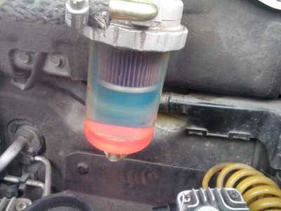

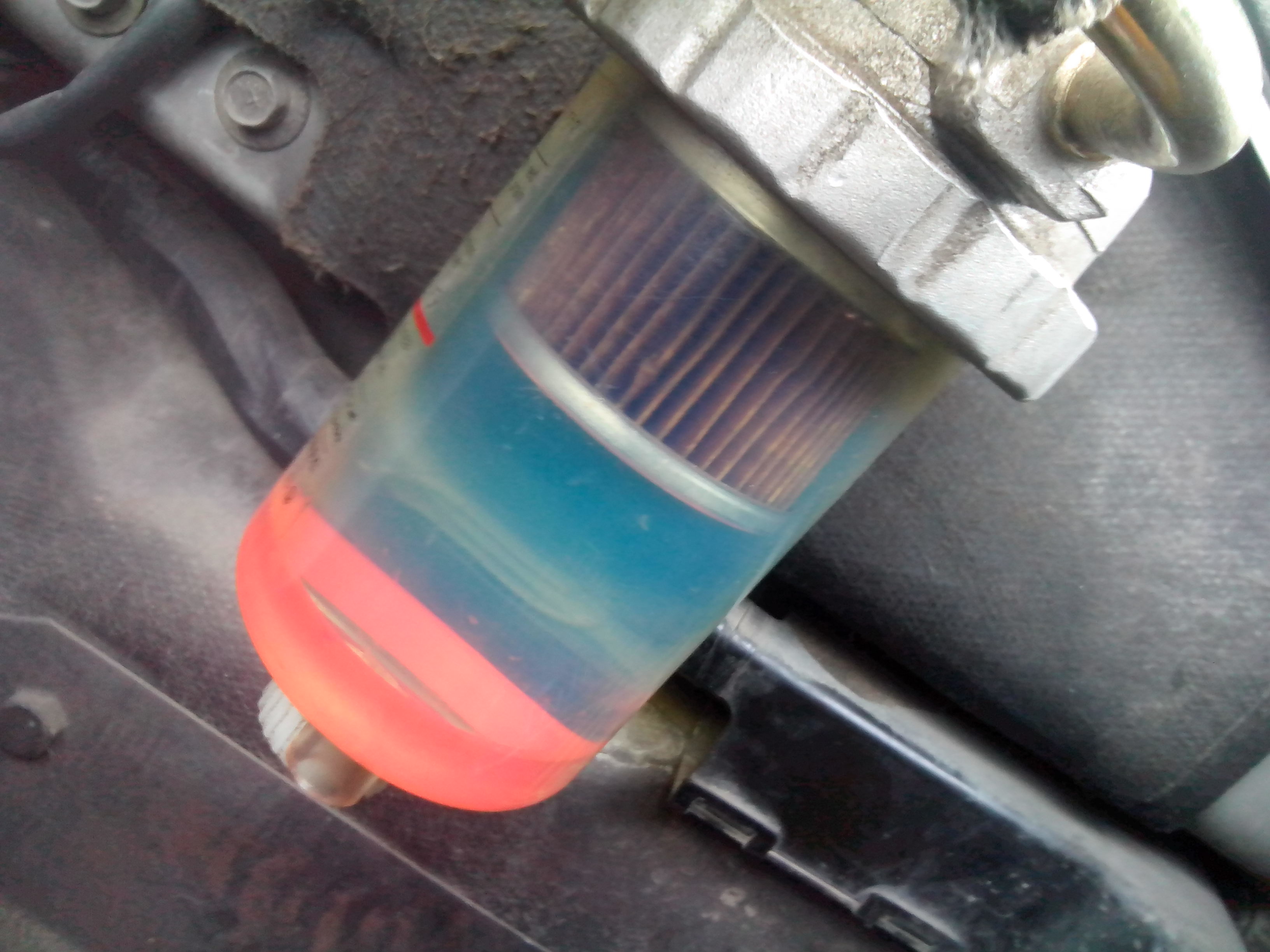

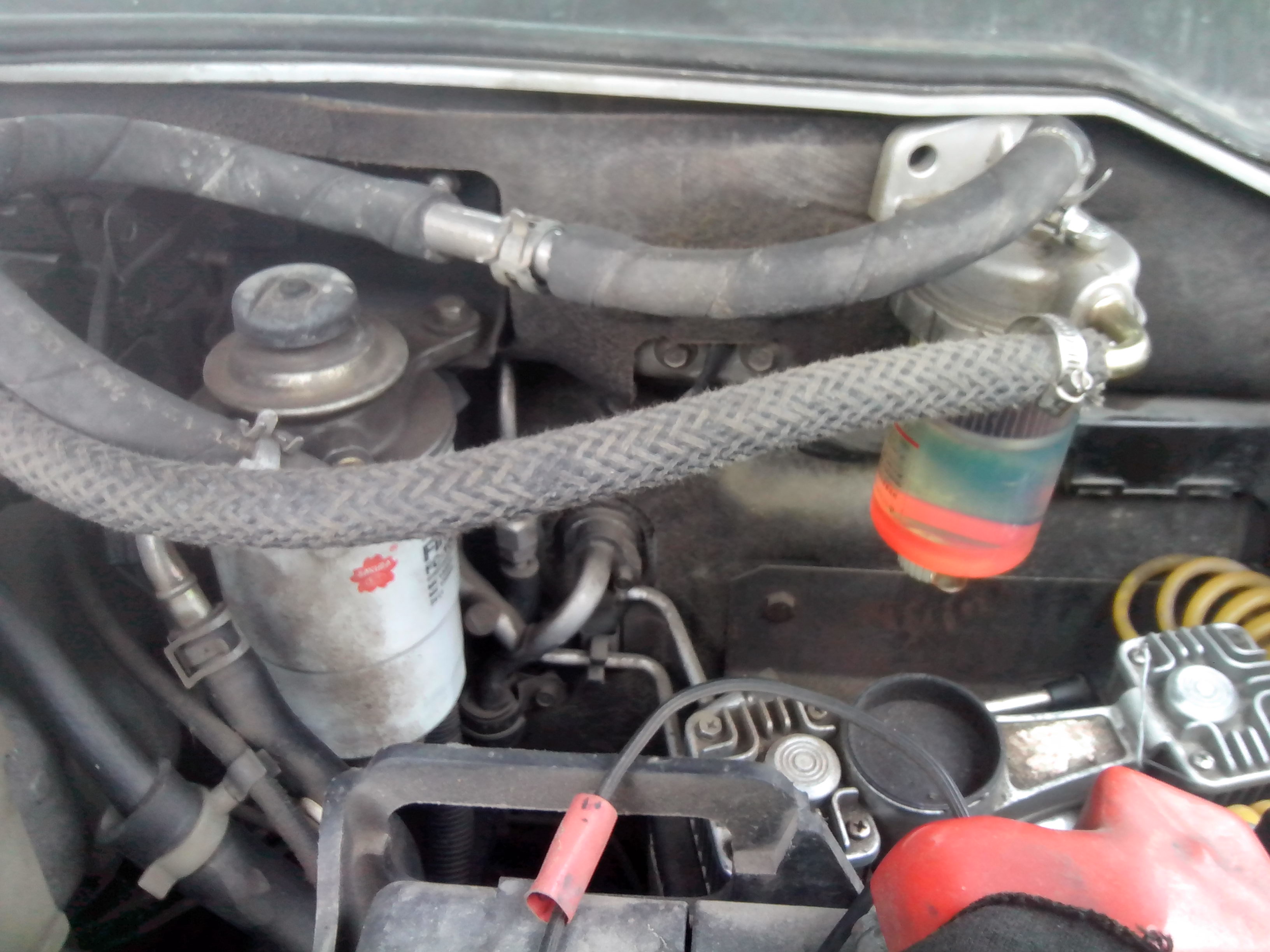

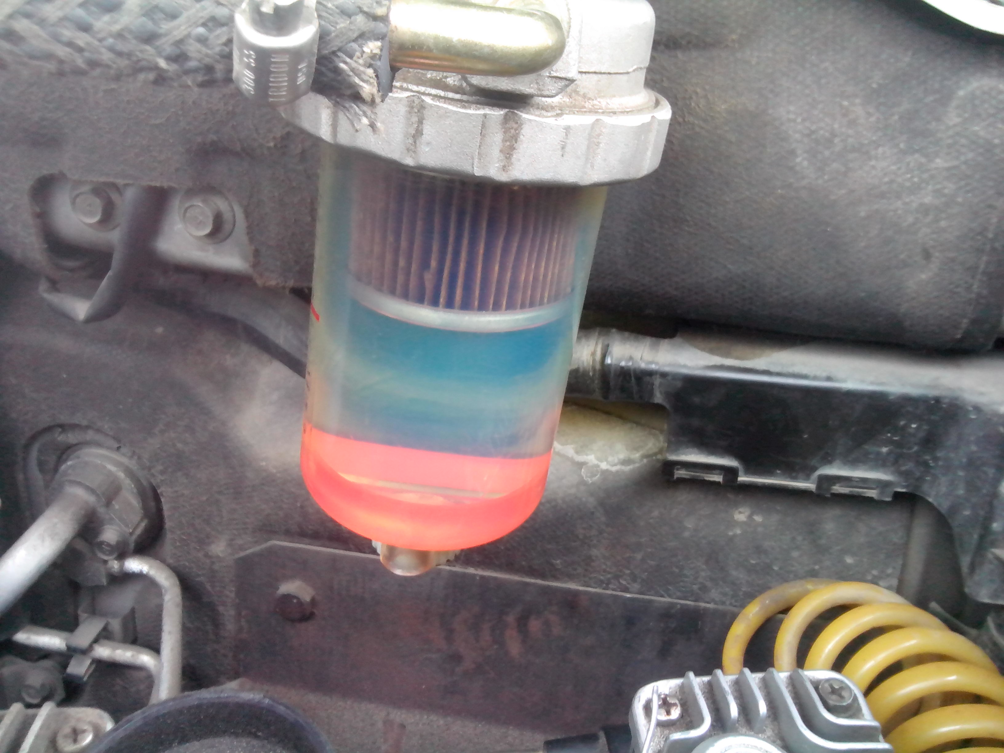

С отслеживанием воды я разобрался путм установки вот этого, (спасибо за это Андрей 75. где то он его прикупил в Питере за недорого.) я немного его доработал установив другой фильтрующий элемент. Теперь не парюсь.

интересная штучка.)))) интересно от чего такая? я сам из питера))). сейчас пропаял , пойду ставить). купил , правда , сепар-200, но так и не могу понять куда поставить. места совсем нет

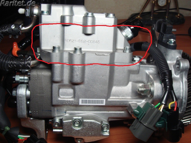

26- Система датчика положения втулки контроля (CSP)
48-Привод Дженерал Электрик (в середине недействующего позиционного датчика втулки контроля) система.
Как я и предполагал у тебя что то с позиционером. Скорей всего лопнула шина и при нагреве его глючит. Ищи новый позиционер (верхушку).

Подробнее можно ?))))))). номер его . и что значит верхушку? только крышку?

Нет не крышку а вот это. № 9443613373. Судя по ошибкам то это он.
