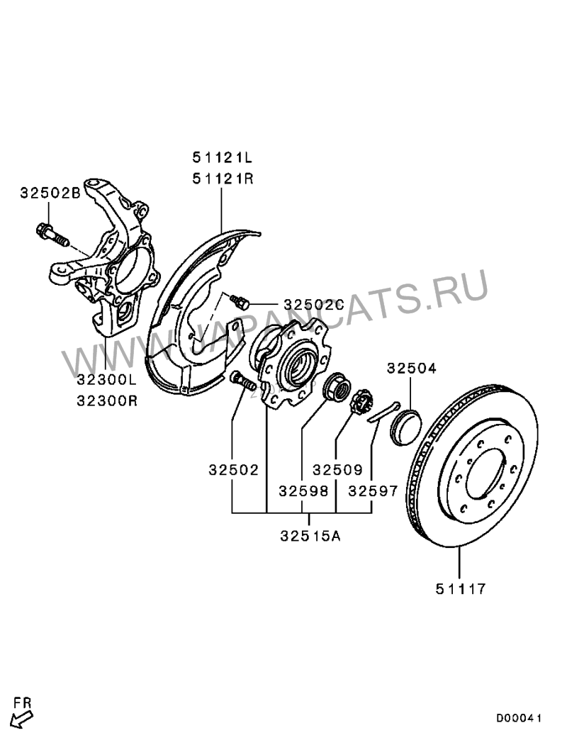

Re: Задняя ступица - не могу снять никак
Сообщение Alessandro »
Ну вот. согласно каталогу ступица П4 неразборная(т.е. нет в каталоге запасной части такой как подшипник). А разобрать можно как у нас водится и то что не предполагается для разборки. умельцы могут, но это не значит что такой узел считается разборным.
Сообщение DenVer »
Alessandro писал(а):Ну вот. согласно каталогу ступица П4 неразборная(т.е. нет в каталоге запасной части такой как подшипник). А разобрать можно как у нас водится и то что не предполагается для разборки. умельцы могут, но это не значит что такой узел считается разборным.
Производитель автомобиля заложил, что ступица не разборная, производители подшипников удешевил узел продавая только необходимую деталь. А у тебя всегда есть выбор купить дорогую деталь)))

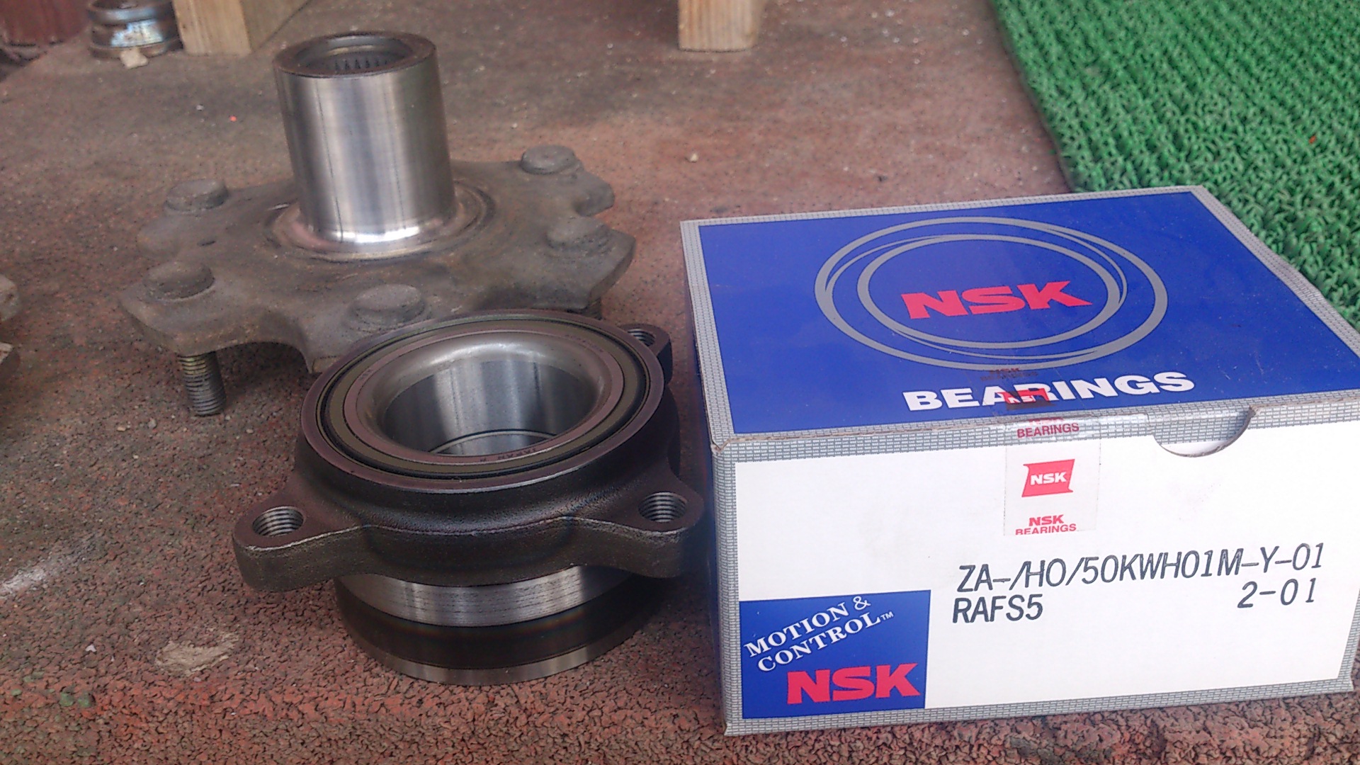

Сообщение HiTEX »

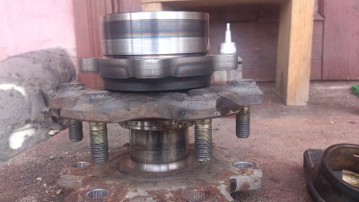

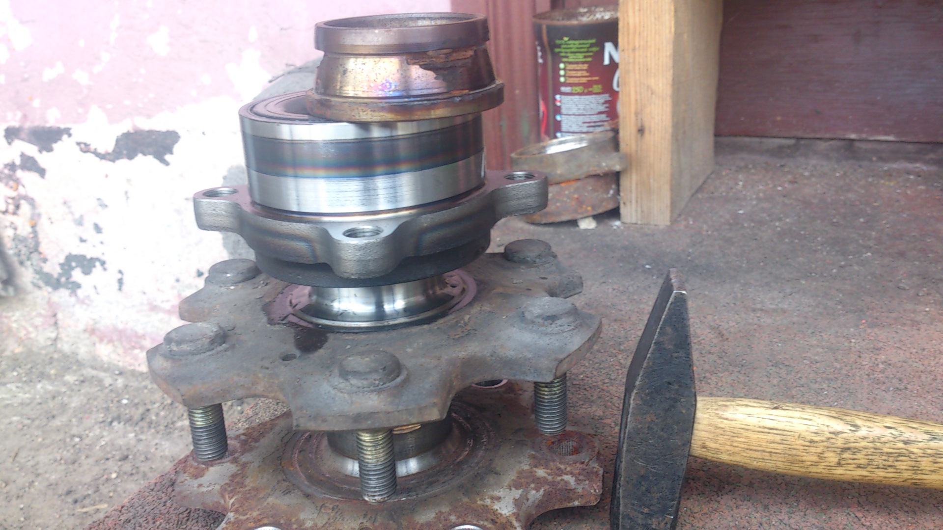

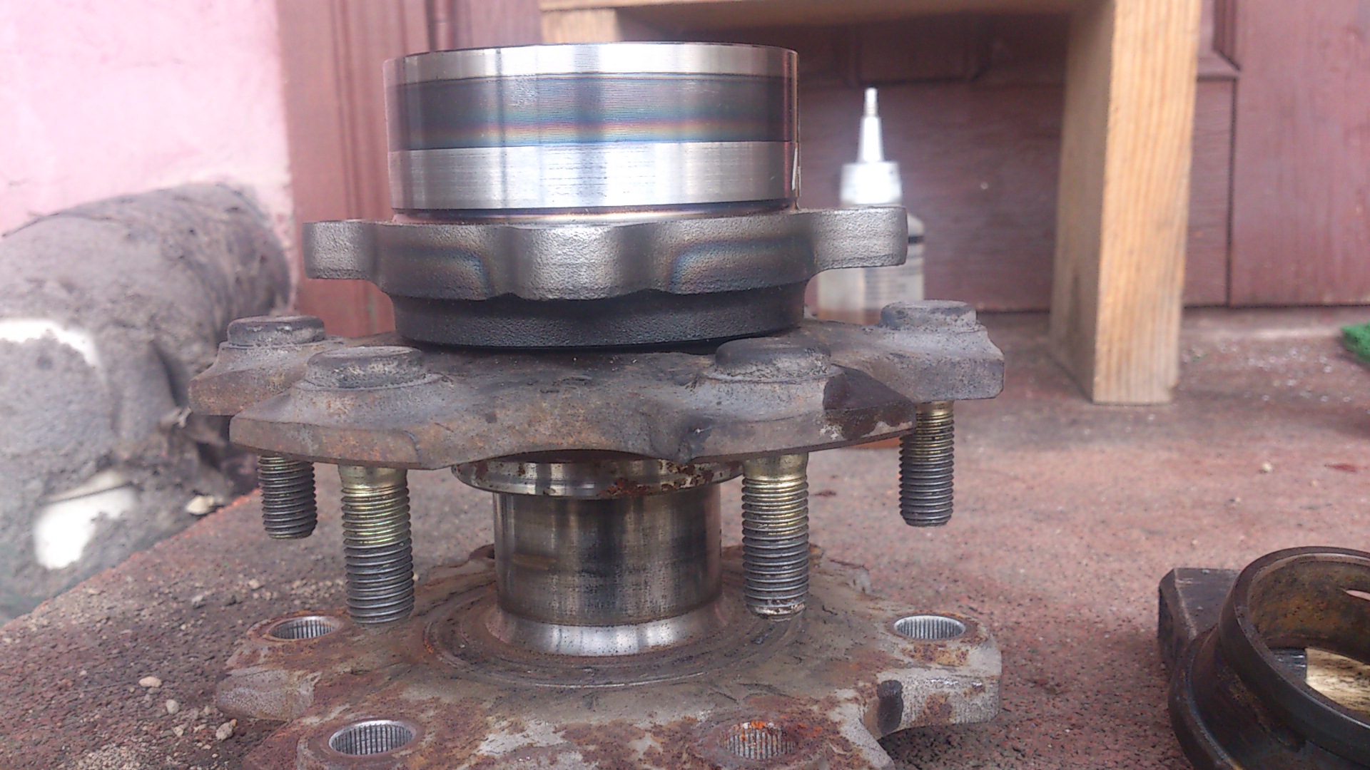

Сегодня (наконец то появились) прикупил подшипник. Обошёлся в 85$
Ну и тут же его поставил на флянец с помощью обоймы от старого подшипника и молотка в 200 грамм

ну ясно. а молотком запрессовывать имхо нехорошо.
Сообщение HiTEX »
Я бы и руками засадил, но жалко руки. Молоточик то 200 грамм всего. И постукивал я по внутненней обойме а не по внешней
Тут фигня такая. пофиг по какой обойме стучишь, главное чтобы через шарики удар не передавался. например стучишь по внутренней обойме, а при это запрессовывается внешняя в ступицу. вот тут и косяк. луче конечно прессом и через оправку. тогда хорошо получится.
а что ступицу от самопроизвольной разборки удерживает? натяг подшипника, или что ещё?
Сообщение DenVer »
Тут фигня такая, что внутренняя обойма натягивается на ступицу, вот по внутренней Вася и стучал )))
Внешняя обойма запрессовывается в поворотный кулак и прикручивается четырьмя болтами, которые и удерживают от самопроизвольной разборки, вместе с гайкой наворачиваемой на привод

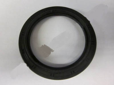

Сообщение Zelenii »
Ради любопытства залез в каталог Паджеро 4. Там есть одна позиция любопытная-сальник передней ступицы. Не примеряли?)))) я вот призадумался
Сообщение mservis »
Не стоит удивляться, многие каталоги похоже переводили гуглом.
Сообщение Zelenii »
Не, на четверке есть отдельная позиция. 3885A008 Сальник ступицы. 235 рублей стоит. о как
Сообщение mservis »
И правда сальник, а смысл? при дохлом сальнике подшипник умирает очень быстро от ржавчины и грязи, зачем ставить новый сальник на умирающий подшипник...?
или он идет отдельно от подшипника или стоит дополнительно, я так думаю... если дополнительно, то это очень хорошо, т.к. подшипник сдыхает от изношенного сальника.
Сообщение Zelenii »
Он похоже закрывает тыльную сторону ступицы. Как дополнительное уплотнение идет. нечто вроде пыльника

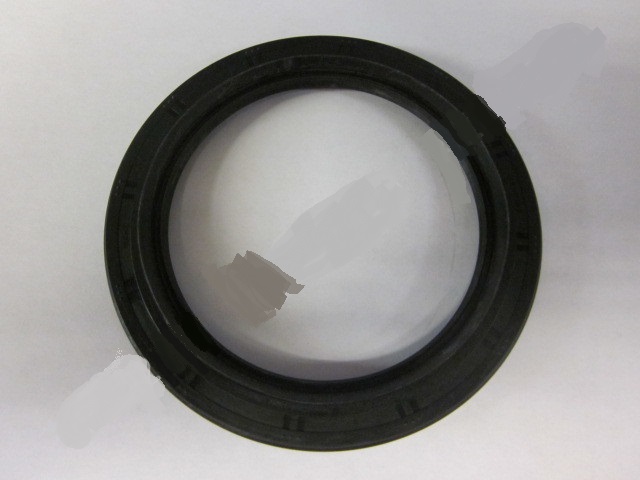

Сообщение Zelenii »
Гугл такую картинку дает

Сообщение Dapoh »
Народ, так я и не понял, бывают отдельно подшипники для задней ступицы?
Сообщение DenVer »
Бывают)))
