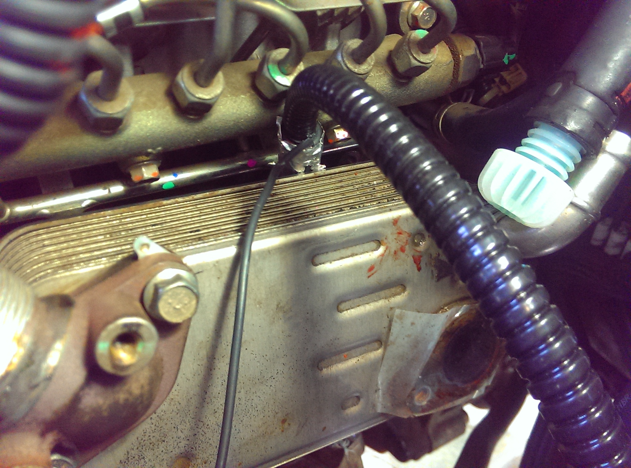

Установил на днях DEFA 411323 на НМПС 2012 года двигатель 4d56Fox414 писал(а):поставил я такой , всё так как описано :
1 слил антифриз с радиатора через краник. литров 5-6
на блоке пробку не нашёл (да и найдёшь -не подлезешь, а подлезешь всёравно литра 3 стечёт с рубашки = не поймаешь.)
2 снял один аккумулятор и интеркуллер раздвинул провода шланги над стартером, положил тряпку на него. и прутком см 50-80 упер в край заглушки и молоточком тюк тюк , заклушка пошла развернулась поперёк антифриз лавиной хлынул в яму, ЗАГЛУШКА ВНУТРИ БЛОКА оказалась, минута истерики- блин что делать! потом пальцами подтянул к дыре развернул, пассатижами хвать и наружу..
3 корпус подогревателя по кольцу уплотнительному промазал герметиком , вставил в блок и затянул, выводы на 12 ч. ,а длинную проволочину от распорки откусывать не стал просто загнул в низ .
дальше занимаюсь ТО по ГРМ всё попутно.
4 Провод протянул под площадкой аккумулятора ,прикрепил стяжками к жгуту проводов, вывел в бампер через отверстие где трубки радиатора кондея идут
5 розетку думаю пока как закрепить в бампере (не хочу дыру на 24 сверлить.)
Если есть у кого выложите фотку розетки в бампере без сверления дырки.
Далее думаю обогрев салона термини 1350 докупить и соединить через реле на доп. канал сигнализации.
подогрев двигателя включать на ночь., а прогрев салона за час до выезда с брелка сиги. (нагреет ли салон за 1час??)
Сразу отмечу, что кипятильник пришлось догибать иначе не влезал между куллером и двигателем, втиснуть удалось на 10 часов ( в инструкции предписано на 12 часов)
Теперь о монтаже
Все работы проводились из-под левого крыла и капот, ушло около 10 часов.
1.Демонтаж генератора ( два 14 болта) операция не сложная. Генератор снимать по любому надо, поскольку за ним болт крепежа куллера. Генератор не вынимал провода не отсоединял.
2.Демонтаж куллера ( четыре 12 болта) вот здесь пришлось нелегко, нужны головки на длинной насадке 30-50 см. Все четыре болта находятся в труднодоступных местах под неудобным углом.
3.Выбивал заглушку длинным сверлом 40 см. Бить надо аккуратно в 6 часов, как только начнет сочиться антифриз еще аккуратнее иначе заглушка пойдет во внутрь блока. Развернувшуюся в отверстии заглушку вытягивал пассатижами. После того как вытек антифриз, поставил кипятильник на 10 часов.Генератор защитил пакетом от антифриза.

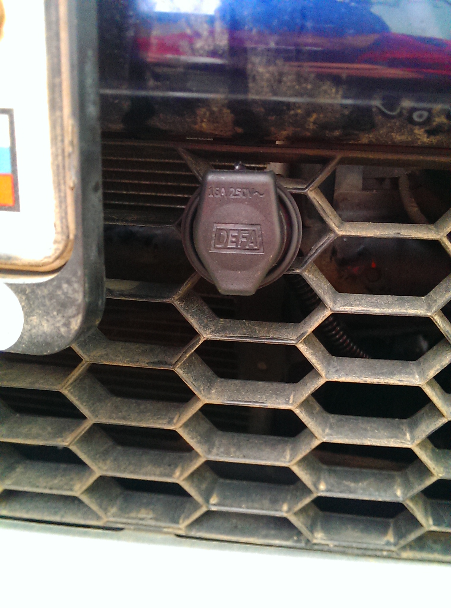

4.Прокладка бронекабеля и монтаж разетки в решетке над бампером, ничего не вырезал розетка встала очень удачно в ячейках. Фото 1
5.Монтаж всего снятого на место
6.Долил антифриза в радиатор, вошло около 3 литра, прогрел, остудил, долил еще 1 литр
7.Проверка кипятильника

Молодец ,но в Вашем случае Новый МПС ( двигатель с наворотами башка 16 кл , топливная рейка форсунок и тд ,а так же бампер другой)
поэтому потребовалось по Иному выгнуться!
в моём случае розетка встала в бампере выше номера ( воздухозаборную щель) и использовал прилагаемые- ушастый кронштеин и болтики с гайками , а отверстия под них в неудобном месте прожёг горячей кочергой из проволоки.
Ваш отчёт и фото считаю полезными , для последователей.....
