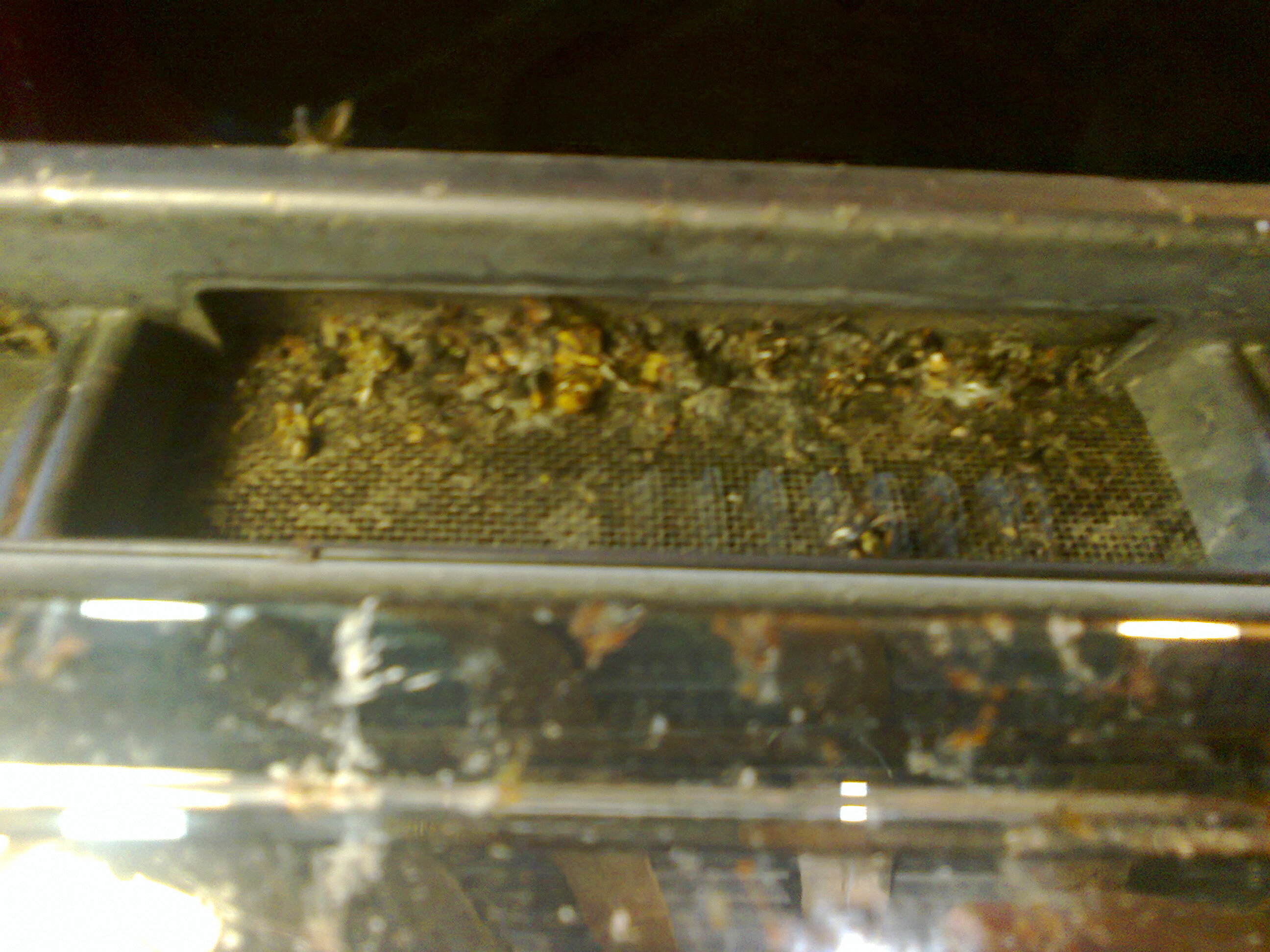

Сетка,сетка и еще раз сетка.Если её не поставить в деревне надо тогда раз в неделю радиаторы мыть,а так раз в неделю сетку продул и всё.

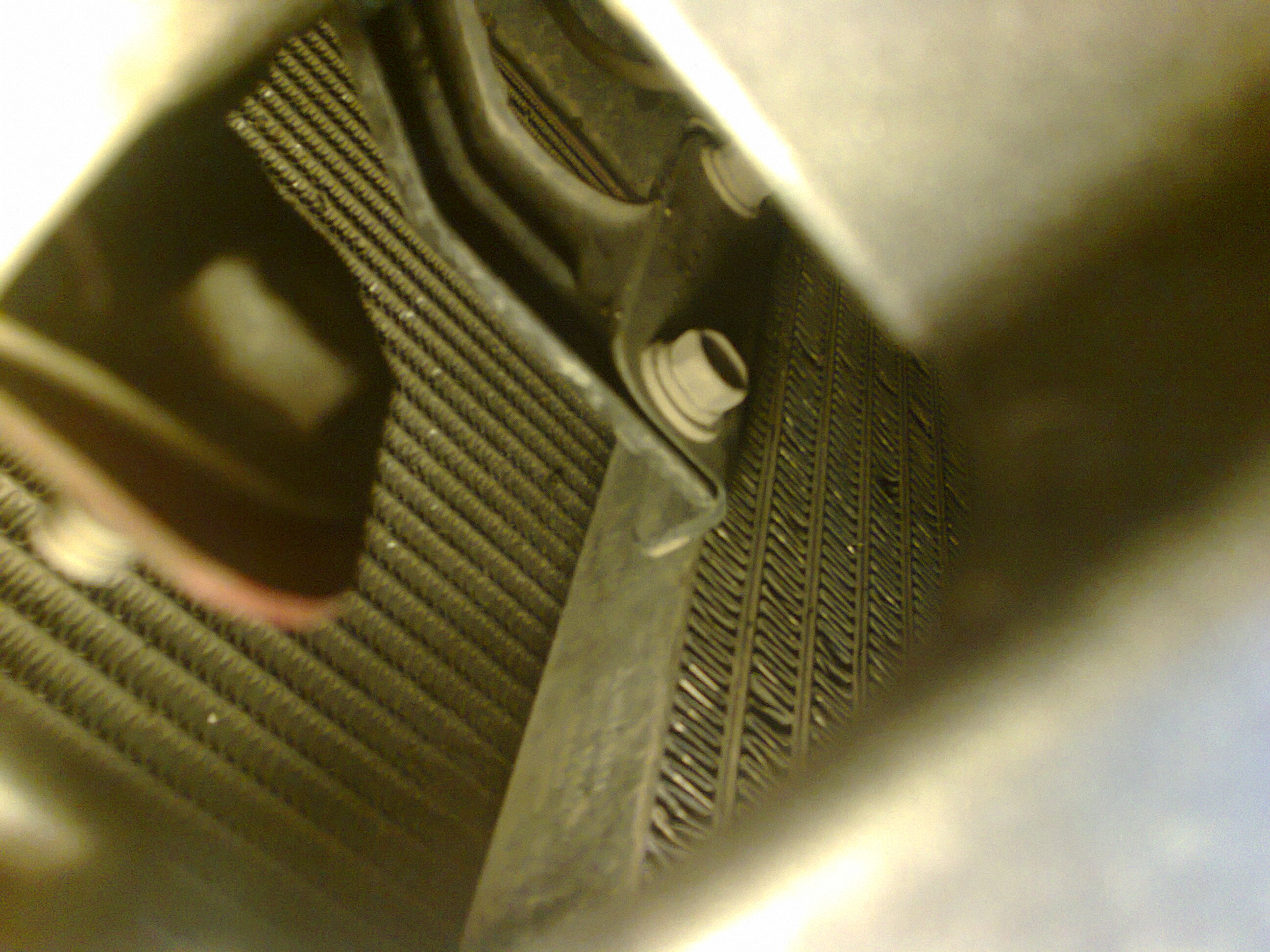

ИМХО почистить "шубу" между радиаторов раз в год и все ОК

вот, вот, сам я поленился сделать такие фотки после трассы, гауно еще то, так, что батеньки, выводы делать вам.сетка,сетка и еще раз сетка.Если её не поставить в деревне надо тогда раз в неделю радиаторы мыть,а так раз в неделю сетку продул и всё.
а вот идея насчет шлангов даже очень, почему японцы додумывают после немцев?

Сетка от песка и грязи никак не спасётДедон69 писал(а):Сетка,сетка и еще раз сетка.Если её не поставить в деревне надо тогда раз в неделю радиаторы мыть,а так раз в неделю сетку продул и всё.
Мыть один раз в год и будет счастье!
