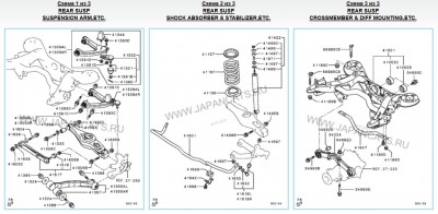

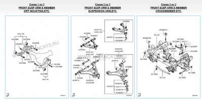

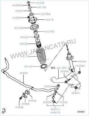

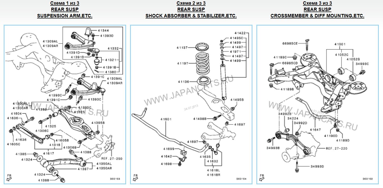

Втулок каких?Кирилл34 писал(а):а номерок втулок можно? и еще что нибудь полезное по ходовке а то пробег 170 тыс
А по пдвеске воо-о-о-н там сколько всего есть:
Лучше быть, чем казаться.
- Дедон69
- Сообщения: 2312
- Зарегистрирован: 25 сен 2010, 21:24
- Двигатель:: 4М41
- Откуда: Тверская обл.Молоковский р-н
- Благодарил (а): 5 раз
- Поблагодарили: 60 раз
Re: Машину кидает

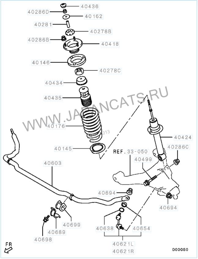

Втулка переднего стабилизатора 4056А121 или MR554271

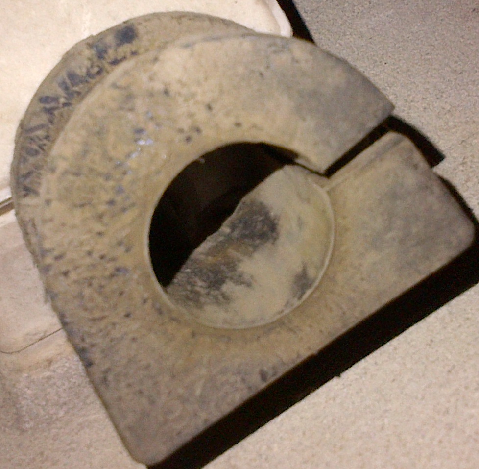

Коля,привет! Я себе вот такие ставлю(правда фото с инета брал,но не суть..) обязательно чтоб была "тряпочка" внутри(незнаю как назвать,но на фото ее видно.Беру всегда такие орегинал,если это хрени уже не видно внутри то уже начинаю переодически покачивать руками стаб или сразу меняю(не такая и дорогая хрень чтоб тянуть с заменой)liss1975 писал(а):Это ясно, но а понять по поведению авто на дороге возможно если нет стука? Завтра поеду на яму постараюсь произвести визуальный осмотр самостоятельно, а то как то странно, народ меняет раз в 20000 а тут 75000 и говорят все в идеалеvector-n писал(а):....

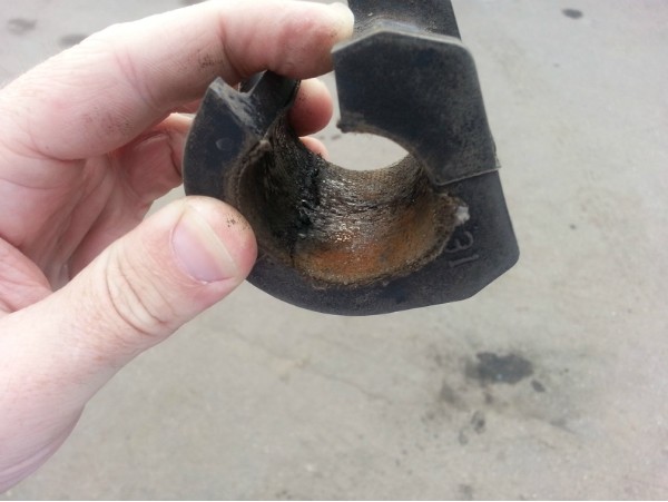

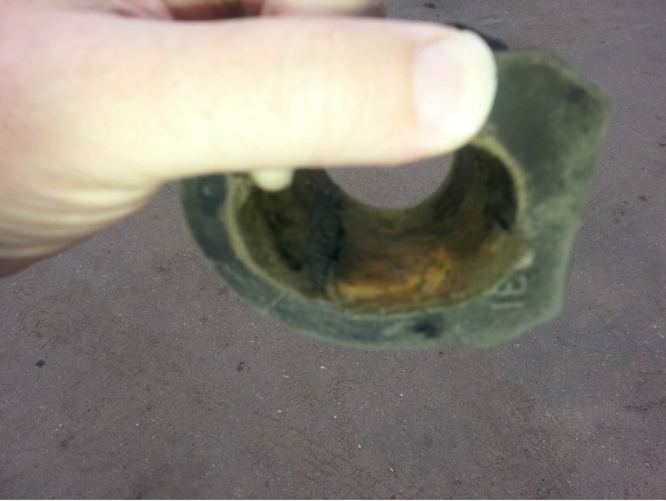

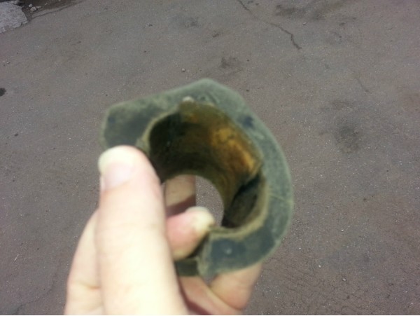

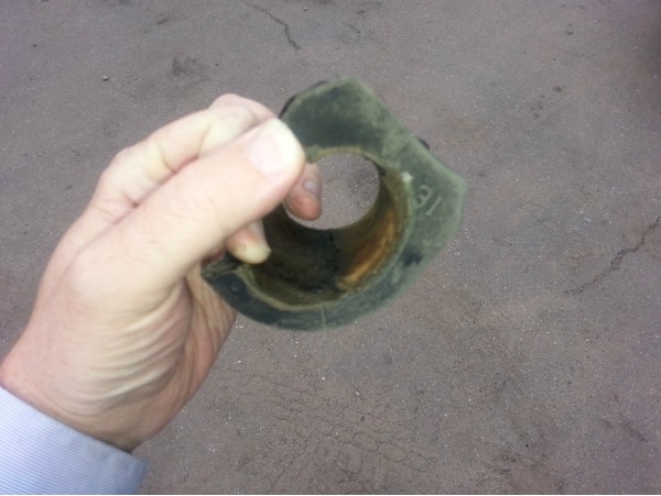

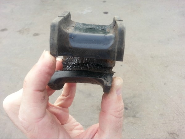

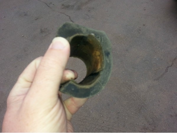

Итак в продолжение ....поехал сегодня на яму на осмотр втулок стабилизатора....
В итоге левая втулка в отличном состоянии а вот правая в хлам....
Судите сами
Самое интересное, что каких либо звуков или стуков не было. Вот и верь после этого дипломированным спецам ОД
Судите сами
- Svetliy
- Сообщения: 1433
- Зарегистрирован: 03 июл 2011, 22:58
- Двигатель:: 3.0 бензин
- Благодарил (а): 126 раз
- Поблагодарили: 67 раз
Re: Машину кидает
У нас на П4 эти втулки - расходник. Лично я их меняю не реже 2-3 раз в год.

Дык моя это фота.Где-то в соответствующей теме выкладывалDVostok писал(а):... Я себе вот такие ставлю(правда фото с инета брал,но не суть..) обязательно чтоб была "тряпочка" внутри(незнаю как назвать,но на фото ее видно...
Но,действительно-не суть
Но тык тридцать именно эти уже стоят,и не стукотят,Тьфу(три раза)
