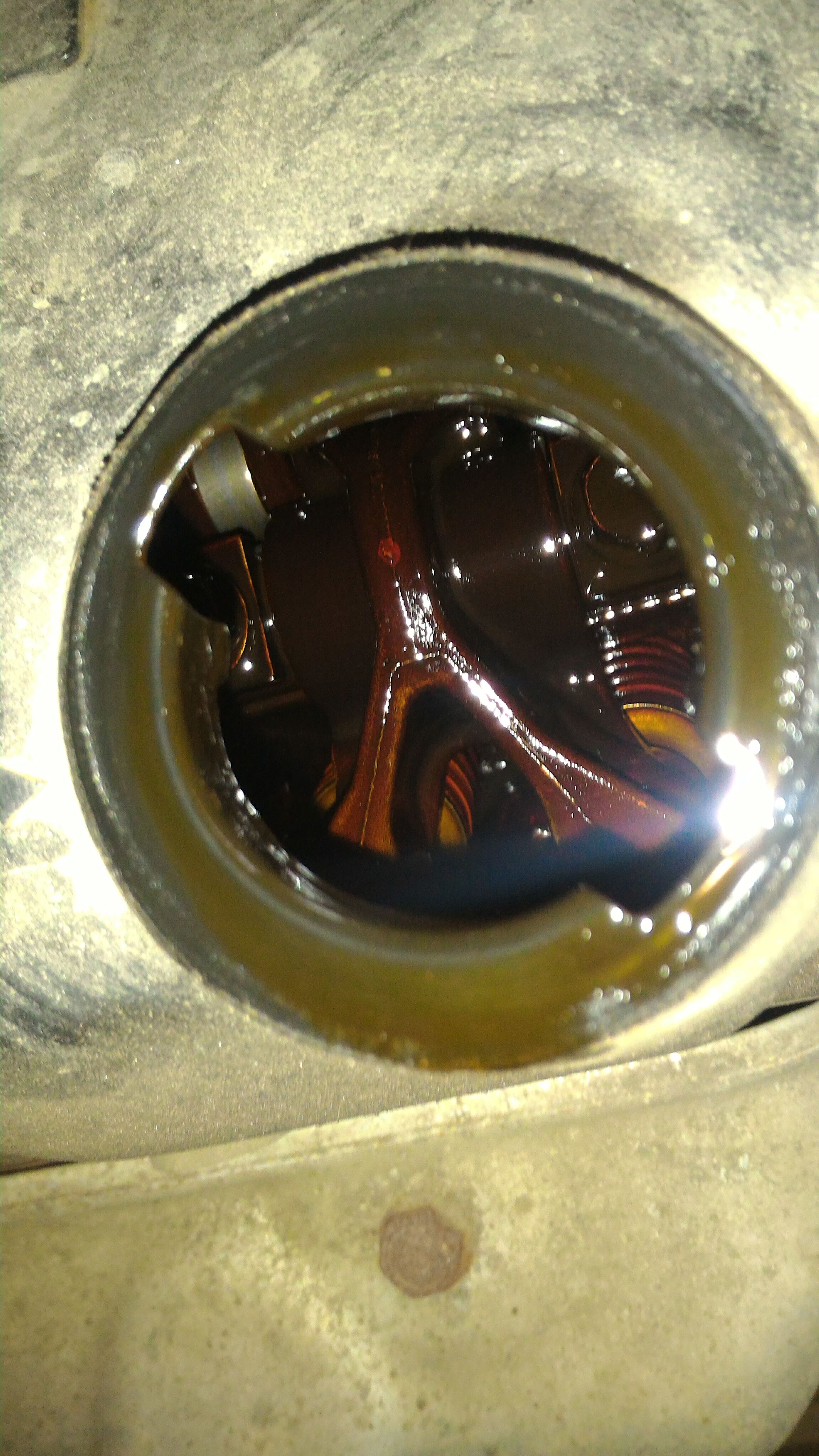

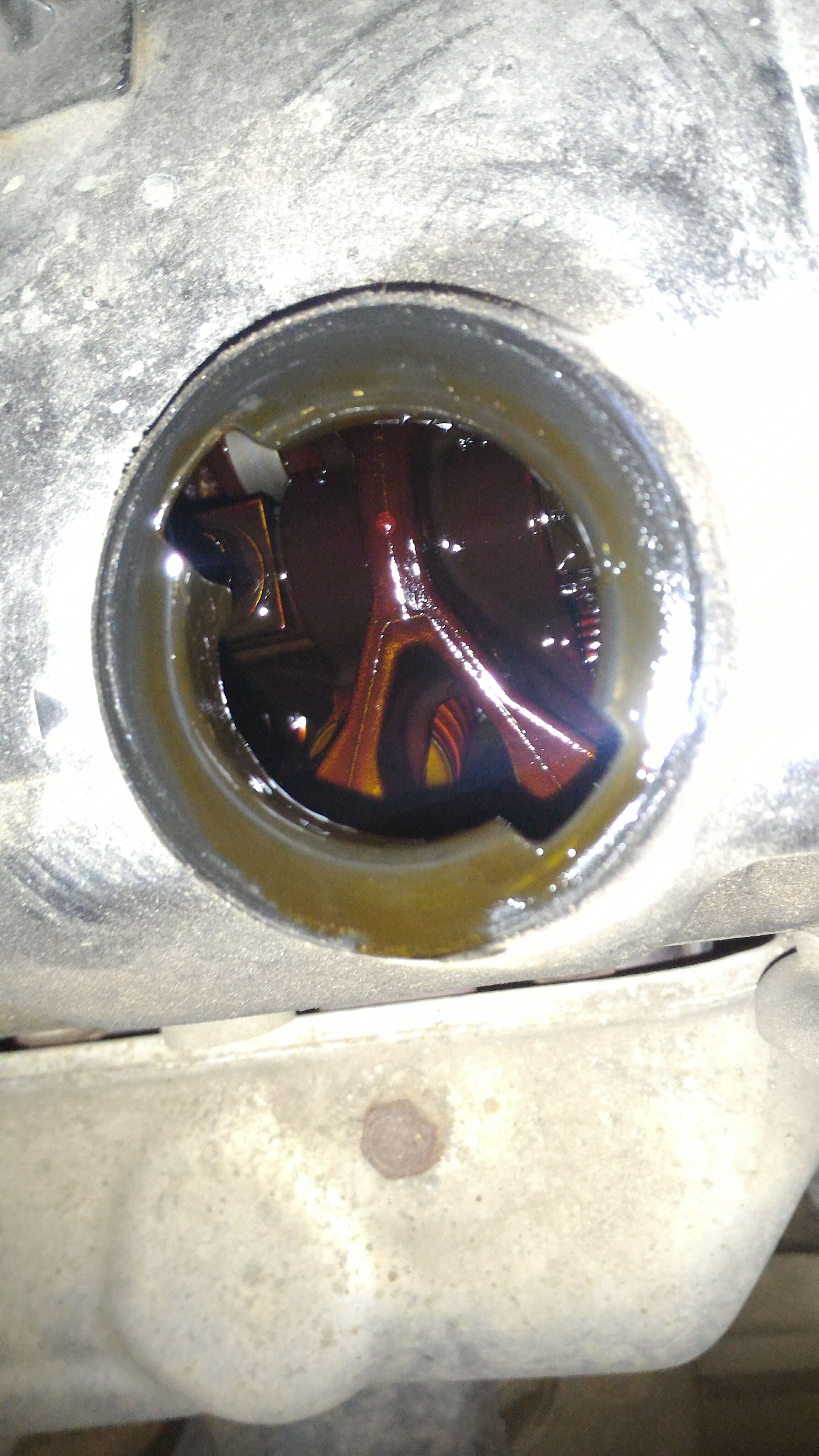

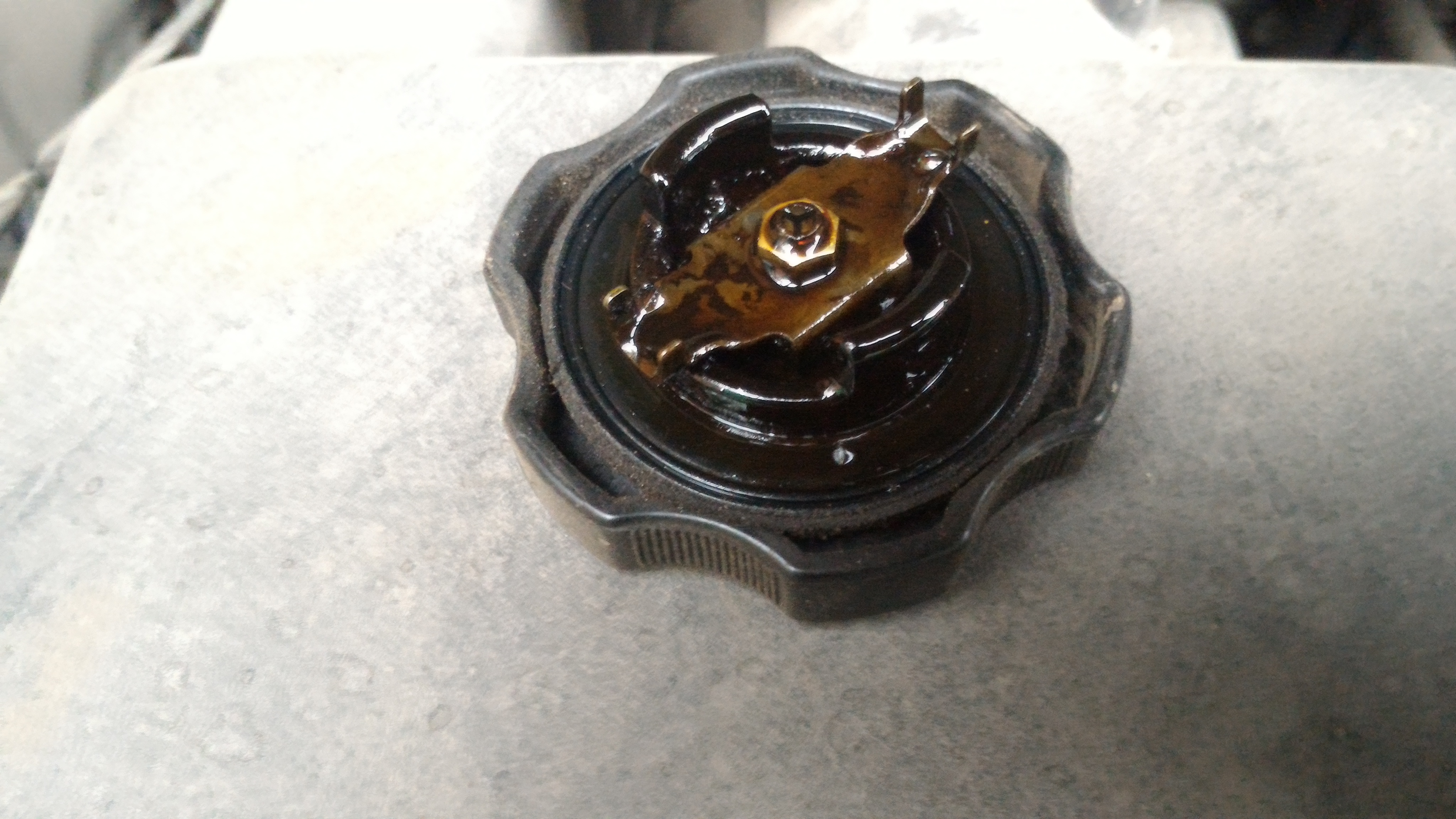

Я через раз промываю 3.8, длинная или короткая промывка, промывочное масло, как мне больше нравится в конкретный момент. Было раз, приехал к дилеру, а они рекомендуют свою химию (20 минут) для промывки, ну ок, почему нет.
Что у тебя с двигателем? Сфотографируй со вспышкой маслозаливную горловину, и сюда.

Да с двигателем, тьфу три раза, вроде ничего. Просто я не очень верю словам предыдущего владельца, а он вроде как лил оригинал митсу 5w30, сомневаюсь я в этом и поэтому решил промыть мотор и залить что-то действительно хорошее, вот и спрашиваю что лучше использовать для 3.0 6G72!? Но маслозаливную сфоткаю и выложу. Просто я пока мало езжу еще на себя даж не зарегистрировал, простаивает пока в гараже. Да и тут другая проблема образовалась - http://pajero4x4.ru/bbs/phpBB2/viewtopi ... 0#p2457336haro писал(а):Что у тебя с двигателем? Сфотографируй со вспышкой маслозаливную горловину, и сюда.

Как и просили, добавляю фото маслозаливной.haro писал(а):Что у тебя с двигателем? Сфотографируй со вспышкой маслозаливную горловину, и сюда.
Масло пока не менял, времени нет. Решил залить Mobil1 0W40 с промывкой!

Похоже лак присутствуетZjablik писал(а):Как и просили, добавляю фото маслозаливной.haro писал(а):Что у тебя с двигателем? Сфотографируй со вспышкой маслозаливную горловину, и сюда.

Что это может означать и во что может для меня вылиться?morovv писал(а):Похоже лак присутствует
Подозреваю что бывший владелец наврал про использование оригинального масла митсу и лил туда, ну последнее время по крайней мере, что-то более дешевое. Я уже заказал промывку EF400M COMMA и масло мобил1 0в40, думаю в выходные заменить, а там видно будет...

Нормальный обычный лак. На любом масле будет, в разной степени.
С Коммой аккуратнее, после заливки лучше не перегружать ДВС, пока ее не сольете и масло не поменяете.

vector-n, спасибо.
Вот только про Комму я бы хотел разузнать по подробнее... Четкого описания на русском, мне найти не удалось, но я скачал pdf-ку с оф сайта и перевёл её. Там написано, "залейте комму перед заменой масла и дайте поработать двигателю на холостых и повышенных оборотах не менее 10 мин. или залейте комму за неделю до смены масла и можете ездить на машине неделю пока не поменяете!"
Как вообще это понимать и как лучше поступить залить на 10 мин или поездить с ней? Как обычно поступаете с ней вы?
Спасибо, ещё раз.
