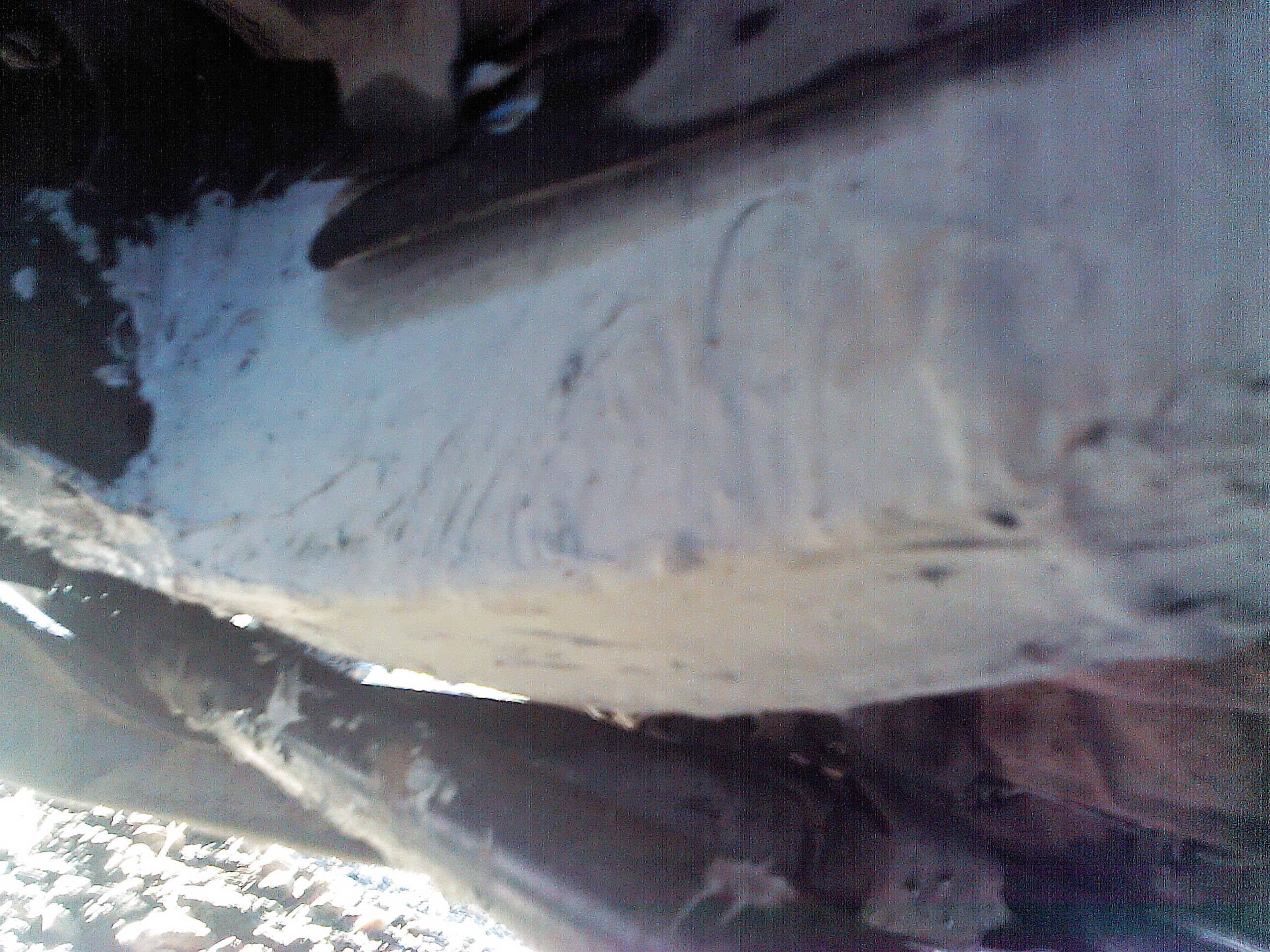

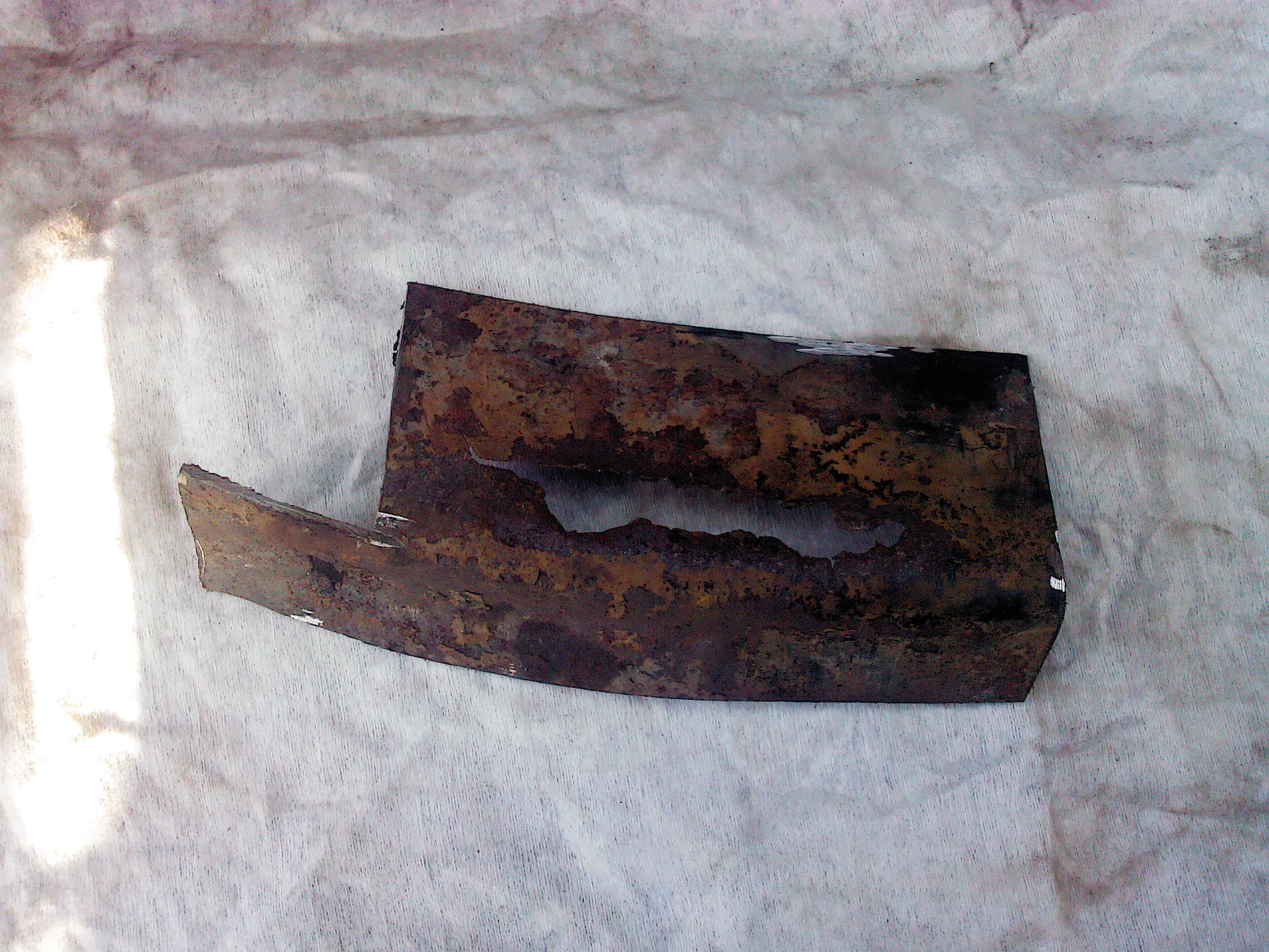

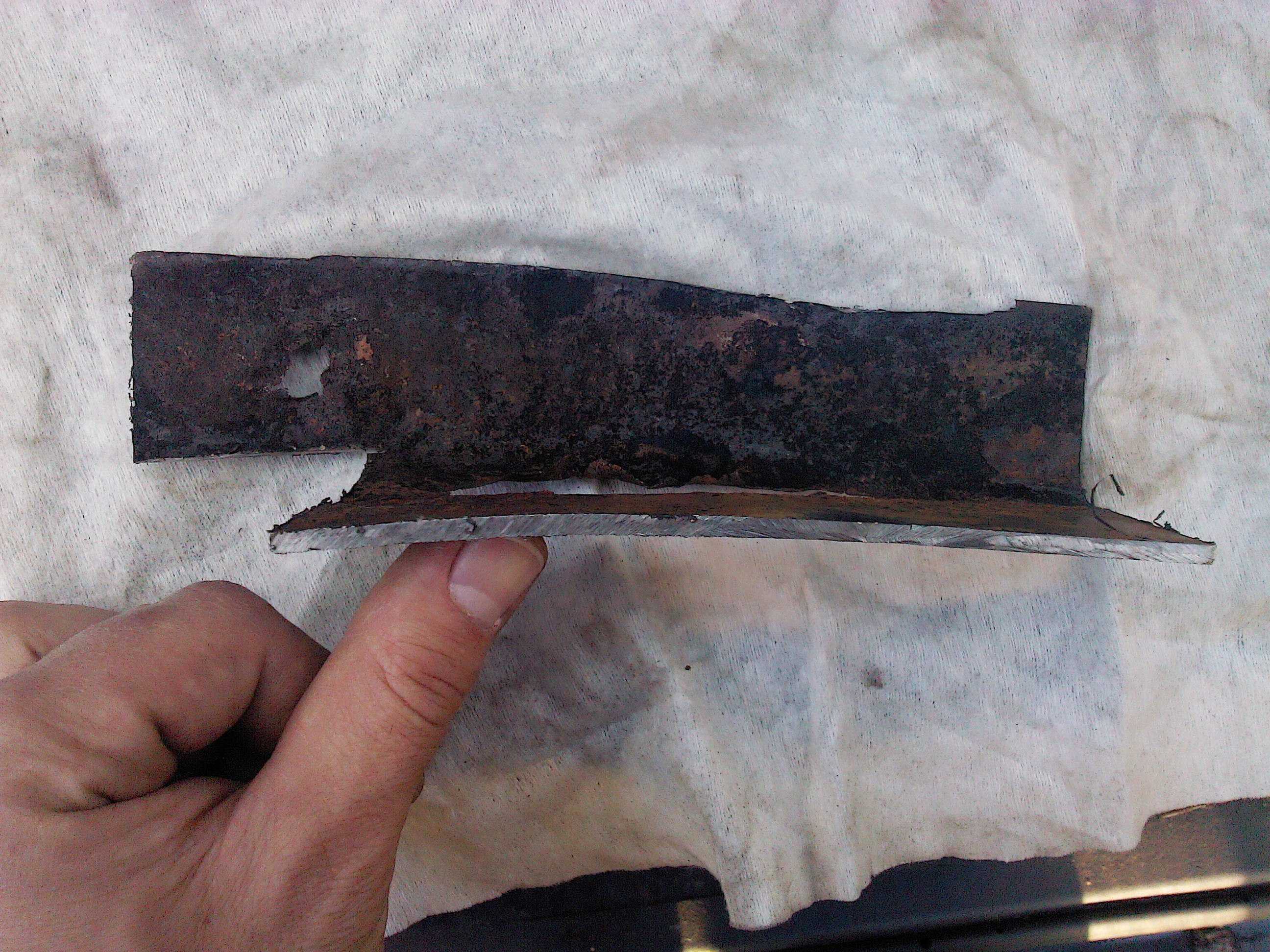

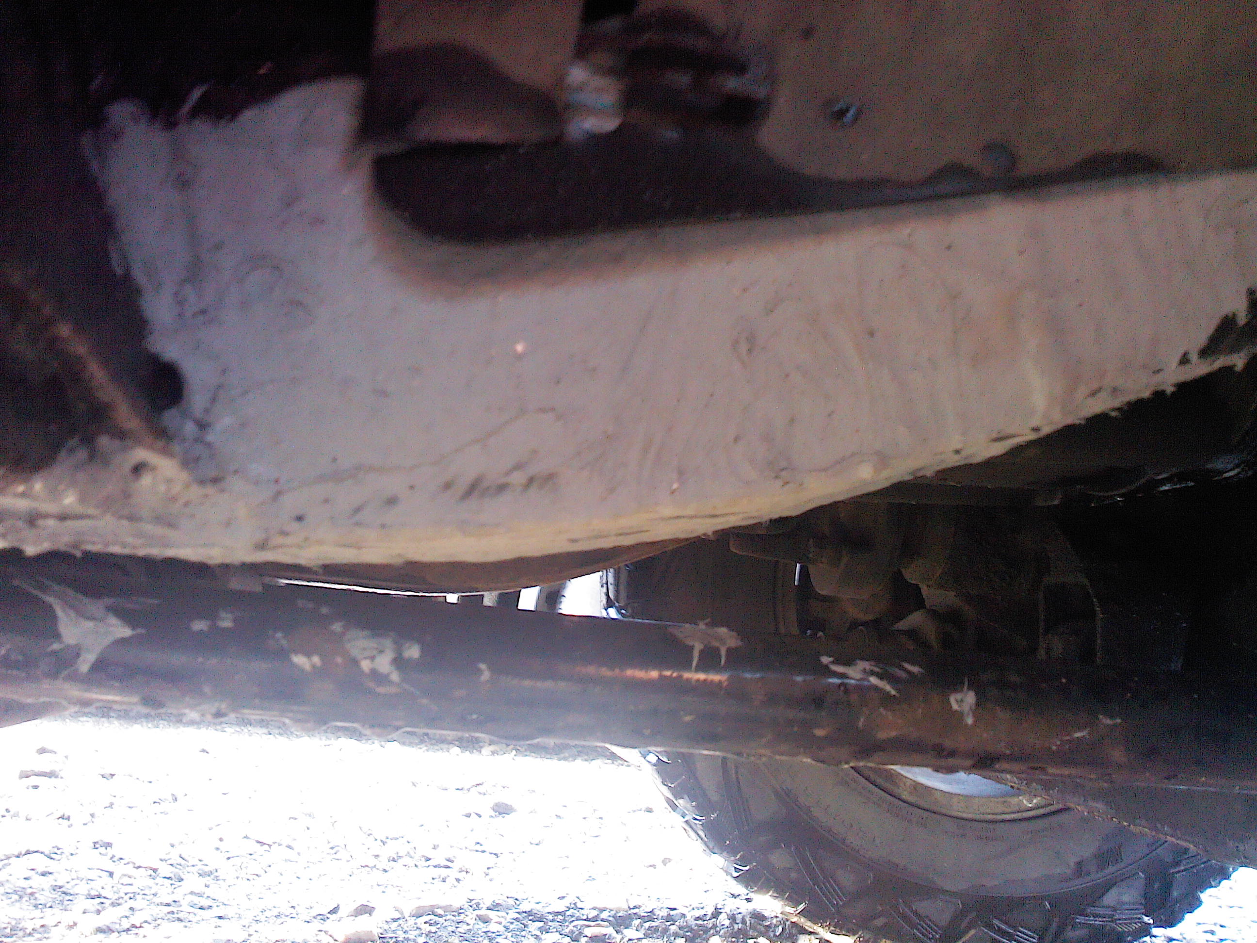

Операция была проведена успешно (ну... в смысле время покажет на сколько успешно)...
Предполагал, что поверх гнилого участка наварят какие-нибудь накладки, однако всё оказалось более брутально: гнилой участок просто вырезали, а потом вварили новый! При этом половину рамы (т.е. правую сторону) продули кёрхером, а там всякого говнища оказалось как "у зайца теремок" )). Рама изнутри реально была забита наполовину...
Результат устранения злокачественной опухоли в приложении

Замазывали BODY 910, как снаружи так и внутри. Сварщик сказал, что внутри получилась глухая пробка. Вот теперь думаю - хорошо ли это ?....Reanimator37 писал(а):А чем это вы таким замазывали?
