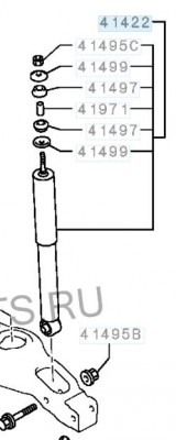

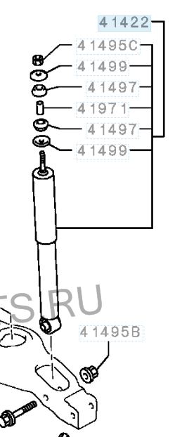

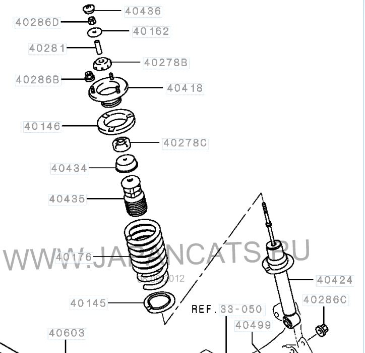

Купил задние и передние амморты каяба. С задними были 2 резинки, цилиндр и гайка, к передним только гайка. Кто знает номера всего остального что там стоит???
Я думаю, если менять амморт, то и остальное тоже, плюс еще проставки заказал на перед и зад)

Чего конкретно номера нужны?

В теме поиска номеров конкретно даны номераvector-n писал(а):Чего конкретно номера нужны?

Извините за беспокойство, мне уже подсказали.
На всякий, кому интересно:
Прокладка пружины нижняя MR 448174
Пыльник амортизатора MR 554120
Втулка нижняя MR 374547
Прокладка пружины верхняя MR 448173
Втулка верхняя MR 374546
