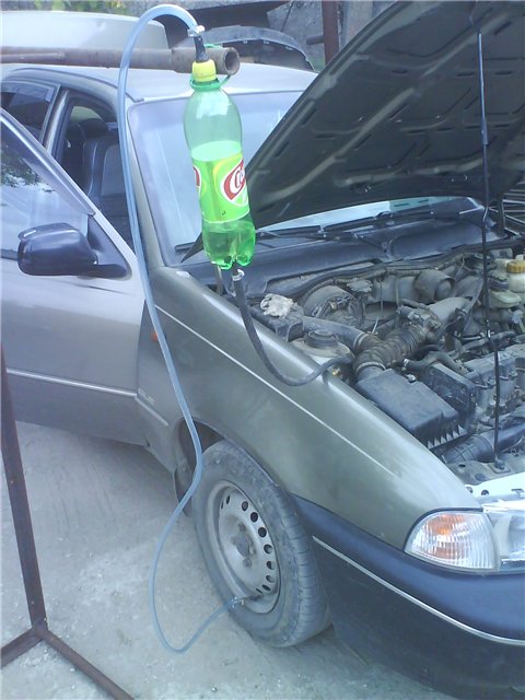

А вот самый простой вариант:
Нужно эл.бензонасос от любого авто,два шлага и фильтр тонкой очиски(вазовский)
Одеваем на насос шланг и на шланг с обратки фильтр.вскрываем банку с винксом,засовываем туда эл.насос и шланг обратки,заводим и работаем минут 5(на разных оборотах),потом глушим и курим 5-10 минут,потом заводим и вырабатываем всё химию до конца.
Насос родной не отключал,подставил канистру и переодически выливал топливо обратно в бак,лень было искать где предохронитель на насос.
Мыл все свои машины,не одна не померла,после сего процесса.[/quote]
Суть процесса, как и разные варианты исполнения мне ясны. Интересовали технические подробности. Ибо выражение "разорвали бензомагистраль в прямом и обратном направлении" оставляет место для полета фантазии. С обраткой то всё просто. Под капотом снял шланг с трубки, другой одел. А подача озадачила. Спасибо Studebeker подсказал.

Не нравится мне в бак через старый фильтр. А вот с бутылкой и колесом вообще самый лучший способ.

Еще бы найти способ подключить бутылку сразу к топливному коллектору. Найти б/у трубку с фланцем, что к коллектору прикручивается. Обрезать и одеть шланг

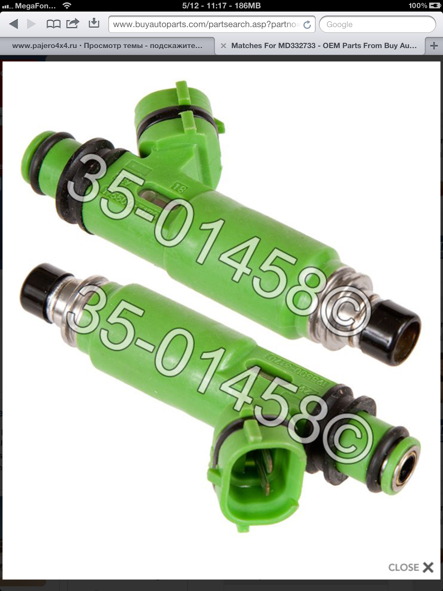

Подскажите, где в форсунке сеточка которую надо чистить?
Мои такие-же, как на картинке, только Дэнсо:
