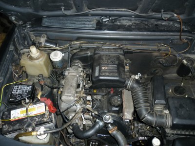

Re: Поменял на Мини нетурбовый 660 на 1,1
Сообщение slava9 »
фото1
