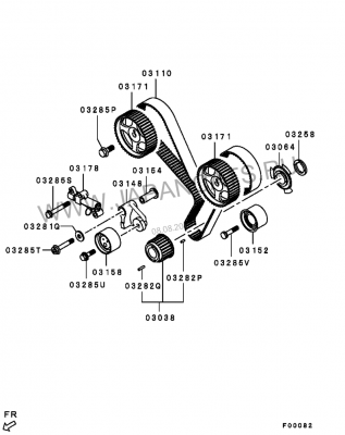

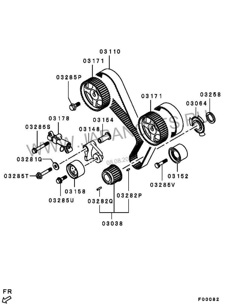

Dimmm писал(а):ок)) уговорили))
но всетаки ГРМ косается шкива помпы?
у меня этот самый шкив чуть не сломался. помпа развалилась и потекла. чудом вовремя заглушил)
Нет,не касается ремень грм этого шкива..
Он расположен за ремнем привода агрегатов.

Это как ремень ГРМ не касается помпы? :*SCRATCH*: А чем тогда она вращается по Вашему? Вращается она не зубьями ,а верхней стороной ремня. Я тоже сам меняю ремень ГРМ.

юрок писал(а):Это как ремень ГРМ не касается помпы? :*SCRATCH*: А чем тогда она вращается по Вашему? Вращается она не зубьями ,а верхней стороной ремня. Я тоже сам меняю ремень ГРМ.
Да,все правильно,крутится помпа обратной стороной ремня грм,сбили с толку экзистовские рисунки :-)
