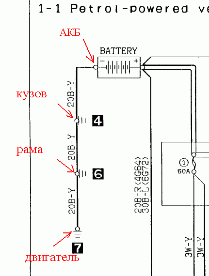

Рама к движку(к стартеру), если всё целое, практически никакого отношения не имеет, там и токов-то диких быть не должно. Другое дело, если сам провод перебит или т.п., но похоже это не твой случай. У меня вообще в этом месте провод отпадал (переломился), ладно хоть я вовремя заметил и прокинул отдельный прямиковый провод от АКБ на корпус двигателя.
Так-то родной провод идёт цельным от АКБ до движка, а на кузов и раму имеет ответвления транзитом (см. картинку). Так что если он визуально целый, то просад мог быть только на клеммах в месте обжатия, причём на крайних: либо на движке, либо на АКБ. Раз ты писал, что лампочки тухли, то скорее всего виновата клемма АКБ или обжатие провода в этом месте, т.е. то что и предполагалось с самого начала. Но если ты провод поменял, то от косяка ты действительно избавился, езди и наслаждайся.
Вобще, честно говоря, я когда первый раз увидел это всё хозяйство с массами, то очень был расстроен. Надо ж было такую хрень наворотить японцам.
