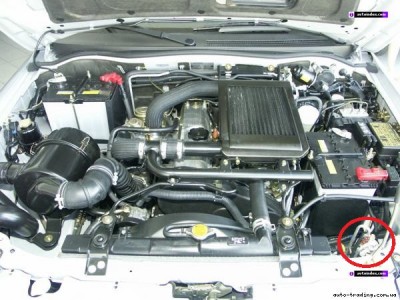

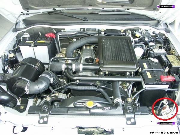

kyzya11
Сообщения: 9235
Откуда: 77
Благодарил (а): 421 раз
Поблагодарили: 242 раза
Re: кондиционер на Паджеро Спорт до 2008года.
Сообщение kyzya11 »
а где у нас смотровое окошко? :) честно не видел)

Ааа, я под испарителем имел ввиду радиатор в кожухе за бардачком, в который салонный фильтр вставляется. Вот его нужно чистить основательно и только со снятием. Вы сколько без салонного фильтра проездили? Без фильтра этот радиатор быстро засирается, т.к. на нём образуется конденсат, ну и на влагу хорошо налипает пыль. У меня тоже самое было, только зимой лучше чувствуется, стёкла мёрзнут, т.к. воздушный поток слабенький. Когда свой снял, так там сплошным ковром всё заросло. Почистил, заправил, всё стало Ок.
